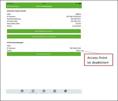

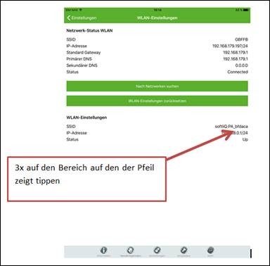

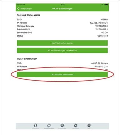

      Es gibt eine neu Grünbeck App, damit kann man nun den Grünbeck Access Point abschalten. Bei mir hat es aber erst beim 2. Versuch funktioniert.
      Hier die Anleitung dazu direkt vom Grünbeck Support
      Sehr geehrter Herr Weißböck,
      wir haben mit Hochdruck an der Fertigstellung der neuen App gearbeitet. Leider konnten wir den Fertigstellungstermin Ende 2018 trotzdem nicht einhalten. Seit gestern steht die neue App nun im Google Play Store zur Verfügung. Im Apple App Store wird es noch ca. 1 ½ Wochen dauern bis die App auch hier erhältlich ist.
      Folgend eine kurze Anleitung zum Abschalten des AP:
      Um den Access-Point zu Deaktivieren muss die Enthärtungsanlage mit dem Heimnetzwerk verbunden sein. Daraufhin muss über das Heimnetzwerk mit der App eine Verbindung mit der Anlage hergestellt werden.
      Öffnen Sie nun den Reiter Einstellungen > WLAN-Konfiguration.
      Klicke auf die Grafik für eine vergrößerte Ansicht  Name: image002.jpg Ansichten: 1 Größe: 22,6 KB ID: 186469
      Nun erscheint die Schaltfläche, die es ermöglicht den Access-Point zu deaktivieren.
Ansichten: 7388
Größe: 22,7 KB
      Nach betätigen der Schaltfläche erfolgt eine Abfrage ob der Access-Point wirklich deaktiviert werden soll. Diese muss bestätigt werden, daraufhin ist Access- Point deaktiviert. Erkennbar ist dies auch durch den Status -> Down.
      Zum Aktivieren die Schritte wiederholen. Es erscheint dann die Schaltfläche Access-Point aktivieren. Der Vorgang ist dann identisch mit dem oben beschriebenen.

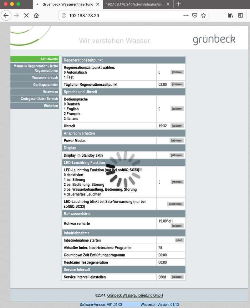

      Ich wollte nun endlich auch mein Grünbeck Softlic23 einbinden, über des Loxberrx Plugin von Christian Fenzl
      Aber dies Grünbeck Software scheint ein derartiger Dreck zu sein, das mindestens 80% aller Anfragen (ganz simple, mit 1 oder 2 Parametern) nicht beantwortet werden oder Fehler liefern.
      Welche SW Version habt ihr bei eurer Anlage?
      Bei mir ist es: Software-Version: V01.01.02 Webseiten-Version: 01.13
      Auch wenn ich die Anlage im Browser direkt anspreche, ist das GUI extrem zäh und hängt sich bei jedem 2. Klick auf wie jetzt gerade wieder.

          Netzwerkproblem kann ich ziemlich sicher ausschließen, ein ping auf die Grünbeck Anlage geht die ganze Zeit völlig problemlos und schnell. Ich hab auch (derzeit) fast nix im Netzwerk.
          Das ist wirklich ein problem mit der Grünbeck SW. Ich war mit der App drinnen, hab dann den Browser geöffnet, da kam auch schon ein Fehler das 2 "Anmeldungen" gleichzeitig nicht gehen. Was für Schrott SW...
            t_heinrich kommentierte
            Diesselbe (aktuelle) Softwareversion hab ich auch.
            Auch ich bilde mir ein, dass bzgl. der Verbindung die neue Version schlechter ist als vorherrige Versionen.
            Bekomme auch immer mal wieder Fehlermeldungen bzgl. der Anmeldungen oder ich bekomme den Hinweis, dass ich angeblich mit einer anderen Anlage verbunden bin.
            Integration in Loxone liegt daher momentan auf Eis.

          Die Codes D_K_1 und D_K_2 gehen bei mir z.B. überhaupt nie. Da kommt immer folgender Fehler
          <opt errormessage="POST request has failed (not ok). Content is: <data><code>wrong</code></data>" success="false"/>
          Und die Anfrage /admin/plugins/gruenbeck/request.cgi?action=GET&D_A_1_2&D_Y_10_1
          geht ein mal gut, dann wieder 3 mal nicht usw.
          Alles immer im Abstand mehrere Minuten um ja nichts zu überlasten.
          Ich bin echt schwer enttäuscht von Grünbeck, zuerst das völlig unsichere Wlan, nun völlig unbrauchbare SW.
          Werde mal den Support kontaktieren.
