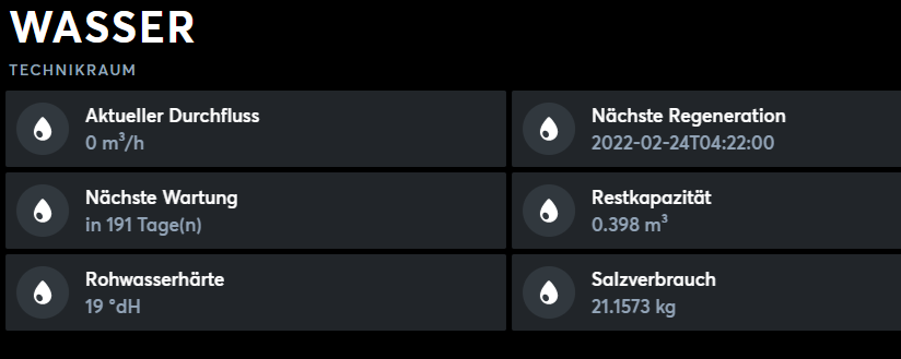

            ich habe die Grünbeck Enthärtungsanlage softliQ:SD18.
            Die Daten der Anlage konnte ich ins Loxone System bringen. (s. Bild)
            Mir war wichtig das vor allem der Aktuelle Durchfluss gemessen wird. Es funktioniert, wenn auch verzögert.
            Zum Beispiel wenn ich einen Wasserhahn aufdrehe wird nach ca. 1-2 Minuten der "aktuelle" Durchfluss angezeigt. (Live Daten wären natürlich besser...muss ich noch probieren)
            Nun möchte ich noch realisieren wenn z.B. die Dusche für 5 Minuten läuft das daraufhin meine Lüftungsanlage Zehnder (in Loxone bereits erfolgreich integriert) in den Booster/Party Modus schaltet. Weiß jemand zufällig wie das am besten umzusetzen wäre?
            Habe auf meinem QNAP NAS den ioBroker als Docker am laufen. Darauf läuft der Adapter für Grünbeck Wasseraufbereitungsanlagen Version 0.0.34. Die Daten vom ioBroker dann via MQTT an den Loxberry.

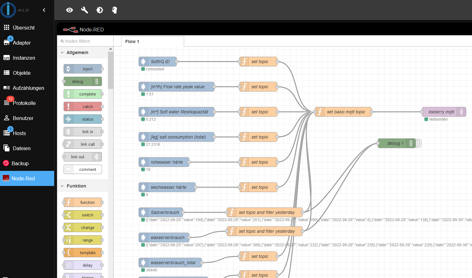

              • Witte
                Witte kommentierte
                Ich hab jetzt tatsächlich auf dem loxberry den iobroker über docker installiert und darauf dann das gruenbeck plugin. Die erhobenen Daten hole ich im nodeRed (iobroker plugin) ab und schiebe sie in den mosqitto (loxberry mqtt-plugin) und lese ihn da wieder im "richtigen" nodeRed am loxberry aus und von da aus in die influxDB....ganz schön umständlich, aber meine ganzen Flows sind im "richtigen" nodeRed und ich weiß nicht ob das ioBroker nodeRed Plugin alles unterstützt.
                Leider unterstützt das "richtige" NodeRed keine ioBroker Funktionalität, man kann also die ioBroker Objekte nur über das ioBroker nodeRed Plugin auslesen...
              • tobinho15
                tobinho15 kommentierte
                @Witte: Kannst du mir bitte sagen wie du dann mit nodeRed als iobroker Plugin die Daten da reinholst? Sorry - hab bzgl. nodeRed keinerlei Erfahrung.
                Vielleicht bekomme ich so den Wasserverbauch angezeigt!
                Vielen Dank vorab schon mal !
            • Witte
              • 30.12.2019
              • 147
              #118
              So lade ich die Daten im NodeRed Plugin im ioBroker
Ansichten: 2683
Größe: 155,7 KB
              Ich schieb sie weiter ins MQTT, kannst sie aber auch in eine influxDB direkt schicken
