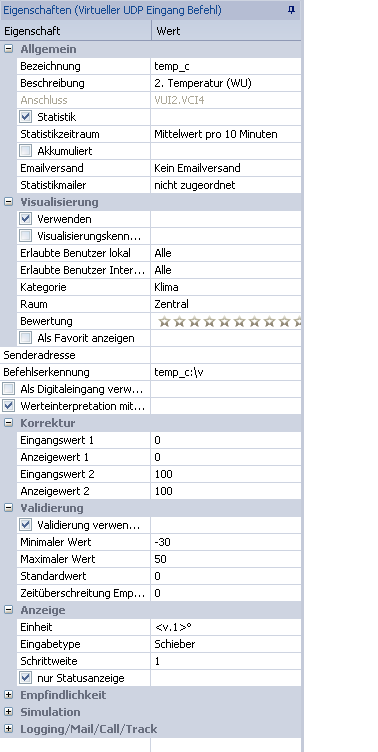

        PS: Eine Anmerkung noch, ich habe bei allen Werten die "Validierung" aktiviert und die möglichen Werte eingetragen.
        Ich hatte in der Vergangenheit mal mit dem Abruf von Wunderground Probleme, da standen dann plötzlich -5000°C
        als Temperatur drin. Meine Langzeitstatistiken waren damit hinüber, das ist doppelt blöd, weil diese ja nicht editiert
        werden können!

            RobertS Das mit der Validierung ist eine gute Idee, kannst du einen Screenshot o.ä. posten, dann würde ich das in die Vorlage Übernehmen.

                    Gerne, hier die Werte die ich für die Validierung eingetragen habe:
                    WU_virtual_Inp Min Max
                    dewpoint_c -30 40
                    feelslike_c -30 50
                    heat_index_c 10 100
                    precip_1h 0 500
                    precip_today 0 1000
                    pressure_mb 700 1200
                    pressure_trend -1 1
                    relative_humidity 0 120
                    solarradiation 0 1400
                    temp_c -30 50
                    UV 0 20
                    visibility 0 1000
                    wind_degrees 0 370
                    wind_gust 0 200
                    wind_kph 0 200
                    wind_chill -76 9
Ansichten: 569
Größe: 22,7 KB
                    Kann es sein, dass der Abruf nur für Variablen funktioniert die Zahlen zurückliefern, nicht aber bei Textvariablen?
                    Ich bekomme zB. für "weather" oder "wind_dir" immer "0", die http-Abfrage im Browser liefert aber den korrekten Textwert.
                    schöne Grüße
                    Robert
