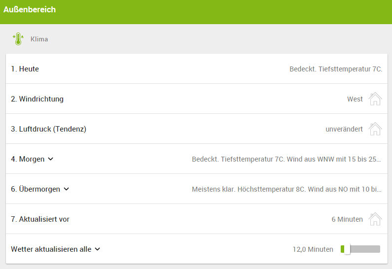

                      #55
                      Bei mir läuft es wunderbar. Ohne Reboots und im Raummodus.
                      Einziges Problem sind die fehlenden/falschen Icons (Häuser):
Ansichten: 376
Größe: 24,2 KB
                      Und ich muss mich wohl mal mit PicoC näher beschäftigen, denn trotz setlogtext bekomme ich keine Ausgaben im Monitor...
                      Martin
                      Zuletzt geändert von MightyLox; 27.12.2015, 20:26.

                      • dc4frt
                        dc4frt kommentierte
                        Kleiner Hinweis: Um die Häuschen weg zu bekommen musst du im jew. Statusblock die Symbole aktiv auf "nicht zugeordnet" setzen oder entsprechend andere Symbole auswählen :-)
                      • MightyLox
                        MightyLox kommentierte
                        Ja, danke dir. Hatte ich inzwischen auch schon rausbekommen, abre hier nicht vermerkt. ;-)

                        #57
                        Der letzte Code hatte einen Bug, der wohl zu den Ausfällen bei manchen MS geführt hat:
                                    free(cWetterHeute);
                                    free(cWetterMorgen);
                                    free(cWetterUeberm);
                                    if(LOGGING == 1){
                                        printf("Wunderground-API: Wetter Heute: %s",cWetterHeute);
                                        printf("Wunderground-API: Wetter Morgen: %s",cWetterMorgen);
                                        printf("Wunderground-API: Wetter Übermorgen: %s",cWetterUeberm);
                        Wenn Logging eingeschaltet war (Defaulteinstellung), dann wurde auf freigegebene Variablen zugegriffen. Das kann gutgehen, muss aber nicht.
                        Ich habe den Code etwas erweitert und den Bug rausgenommen.

                          Echt super umgesetzt. Ich habe mir bisher mit virtuellen http-Eingängen beholfen, (kleiner Vorteil: die Webseite darf man schneller abfragen) aber z.B. Statustexte gingen irgendwie nicht.
                          Fragen:
                          1. was ist der virtuelle Eingang "magic" ? Sternstunde?
                          2. ist angedacht noch Alarme einzubinden? http://www.wunderground.com/weather/..._within_europe
                          Danke und Grüße Thomas
                          Miniserver, 1-wire, KNX, Pollin AVR-net-io
                          • MightyLox
                            Kann ich dir auch nicht sagen. Was ich auch noch nicht gefunden habe ist, welche Wettercodes es alle gibt. also:
                            Regen, Heiter, Leichter Schneefall, ...
