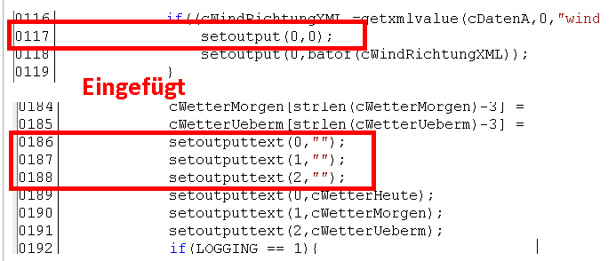

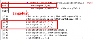

            Bitte gerne,
            Ich habe mir den Programmblock auch mal reingeladen. Zu Beginn kamen auch Daten beim zweiten Download in den MS aber nicht mehr.
            Ich vermute, dass es daran liegt, dass wenn die Werte gleich sind, diese nicht nochmals vom Programmblock an den Statusbaustein geschickt werden.
            Dies wiederum daher kommt, weil der Programmblock auf Remanent gestellt ist.
            Entfernt man die Remanenz am Programmbaustein, kommen dann auch die Daten bei erneutem Download in den MS.
            Ob die Remanenz für irgendwelche Berechnungen notwendig ist, kann ich aber nicht sagen, da ich mir das Programm nicht im Detail angesehen habe.
            Sollte die Remanenz nötig sein, könnte man das Fehlen der Daten nach einem Download auf den MS, mit einer kleinen Programmänderung durch einfügen der Zeilen, siehe Bild, verhindern.
            Ich möchte aber darauf hinweisen, dass Fehleingaben im Programmbaustein dazu führen können, dass der Miniserver danach nicht mehr erreichbar wird und nur noch eine Formatierung der SD-Karte und somit Verlust aller Daten zur Folge haben könnte. Also Programmänderungen auf eigene Gefahr!
