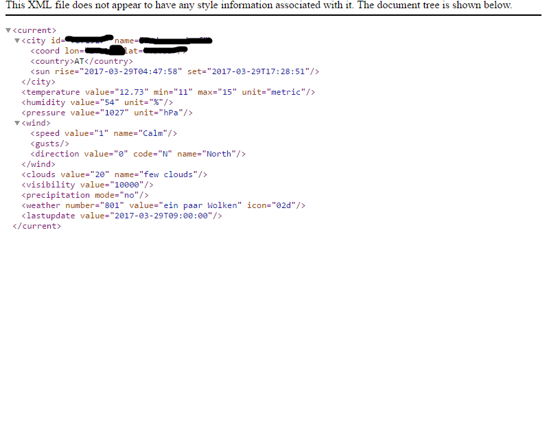

    Per Eingabe im Browser erhalte ich eine schöne, richtige XML.

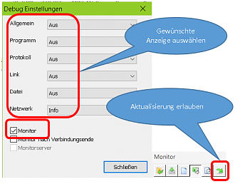

    Es gab einen Hinweis auf den "Monitor" - ist damit der UDP-Monitor gemeint? (da kommen bei mir auch keine Einträge).

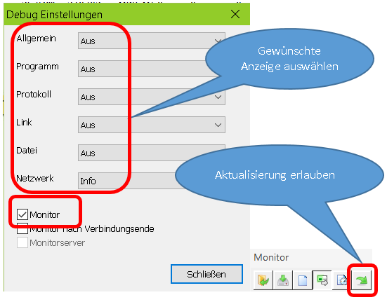

          ....Wo ist der "Monitor" zu finden?....
          Anzeigen unter Multifunktionsleiste: Mein Projekt -> Ansicht -> Monitor anzeigen
          Einstellungen unter Multifunktonsleiste: Diagnose -> Debug-Info

            P.S.: Der Monitor zeigt nach wie vor nichts an
            Zuletzt geändert von DerRobert; 31.08.2016, 21:25.
              • 5178
              #156
              Zitat von DerRobert
              ...P.S.: Der Monitor zeigt nach wie vor nichts an...
              Möglicherweise liegt es daran, dass im Monitorfenster Aktualisieren erlauben gedrückt ist.
              Meiner Meinung nach funktioniert dieser nähmlich in die andere Richtung.
Ansichten: 1186
Größe: 36,6 KB

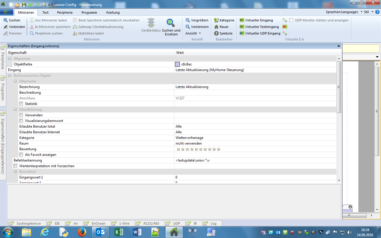

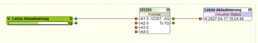

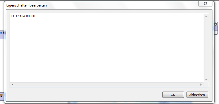

                  Guten Tag,
                  ich finde das OpenWheatherMap super habe OpenWheatherMap auch installiert und funktioniert perfekt,danke.

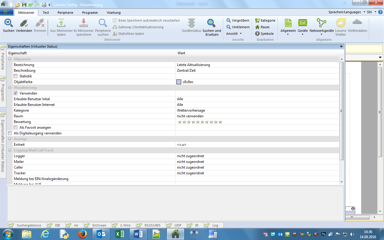

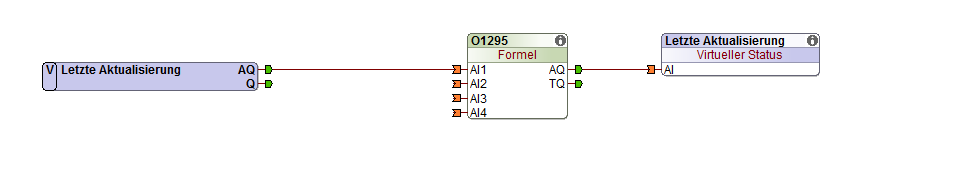

                  Habe aber ein kleines Problem mit Anzeige der letzten Aktualisierung, die funktioniert aber der Status zeigt mir immer ein falsches Datum, warscheilich bin ich blind finde den Fehler nicht. Vieleicht kann mir jemand helfen.
                  Bobo
                    • 5178
                    #159
                    Hallo Bobo,
                    Da ist eine 0 zuviel in der Formel.
                    Richtig: I1-1230768000

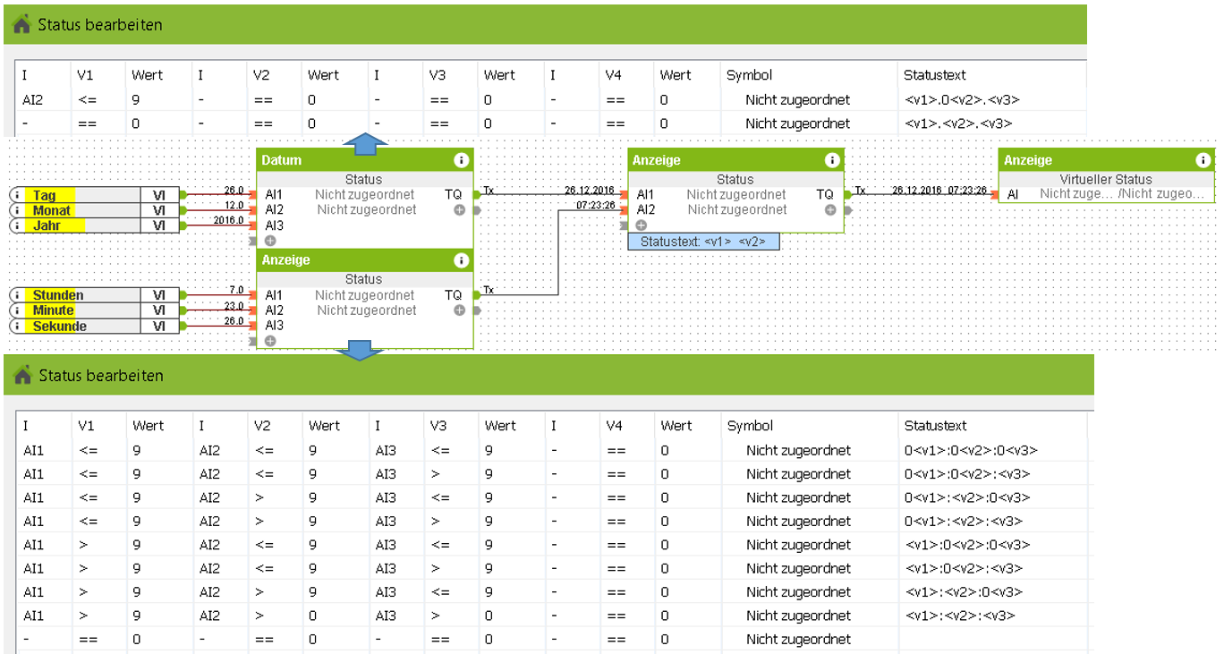

                      Hallo Zusammen.
                      ich bin auf der suche nach einem Jemand der mir helfen kann das Datum
                      im XML format <sun rise="2016-12-26T07:29:05" set="2016-12-26T15:17:53"/>
                      zum Importieren und zu benutzen.
                      Bisher konnte ich nur das Jahr abgreifen, jedoch aber keine Monate, Tage und Uhrzeit.
                      Herzlichen dank für alle Ideen und Vorschläge.
                        • 5178
                        #162
                        Hallo Gast
                        Du kannst die Werte einzeln einlesen und in einem Statusbaustein wieder zusammensetzen.
                        Die vielen Zeilen im Statusbaustein dienen nur dazu, dass die Zeit immer 2 Stellig angezeigt wird.
                        Beispiel Befehlskennung:
                        Jahr: <sun rise="\v
                        Monat: <sun rise="\s5\v
                        Tag: <sun rise="\s8\v
                        Stunde: <sun rise="\iT\i\v
                        Minute: <sun rise="\iT\i\s3\v
                        Sekunde: <sun rise="\iT\i\s6\v

                          OpenWeatherMap gibt den Sonnenauf- und Untergang als UTC Zeit an. Wenn die Zeit in der lokalen Zeitzone angezeigt werden soll, dann ist noch eine Umrechnung notwendig. Per Addierer, der die Konstante 1 (MEZ), einen Merker für den u.a. Status der Sommerzeit noch zur Stunde hinzufügt, lässt sich das sehr einfach realisieren. Es gibt bereits eine Berechnung, ob Sommerzeit aktiv ist (Dank auch hier an Romildo !), siehe https://www.loxforum.com/forum/germa...6631#post56631
                          Ich habe nur Stunde und Minute verwendet, so dass der Statusbaustein etwas einfacher ausfällt, die Logik für die Anzeige mit führender "0" bleibt aber gleich.
                          Optimierung: die Abfragen "> 9" können entfallen, da die Zeilen von oben nach unten abgearbeitet werden.

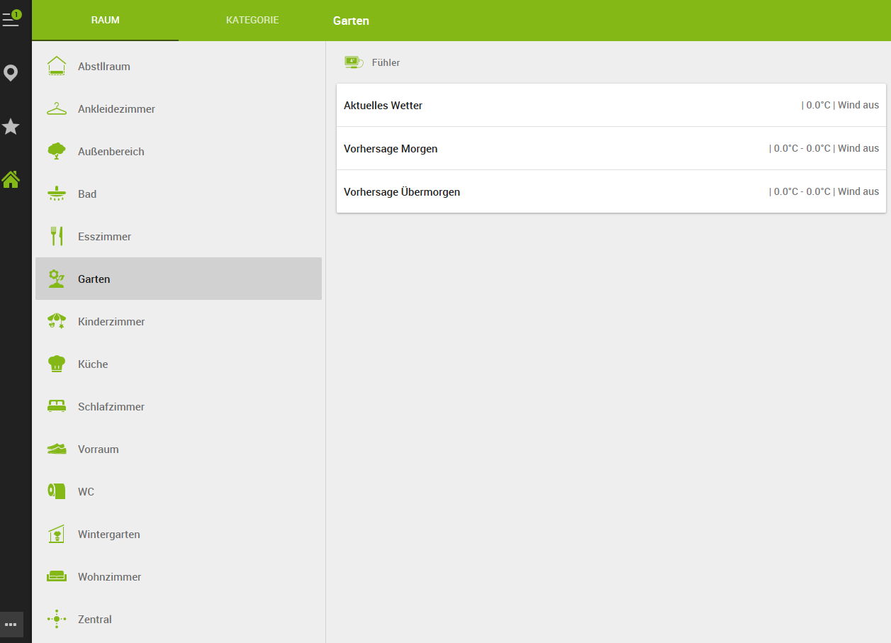

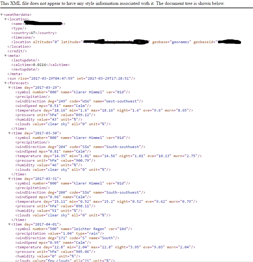

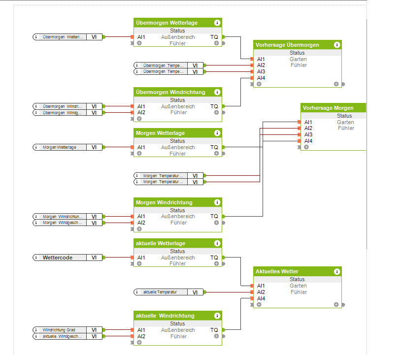

                            hab die Wettervorhersage eingebunden und den Ort bzw. die Api geändert. Im Browser werden die richtigen Daten angezeigt.
                            Doch leider werden mir keine Werte in der App angezeigt wie im Screenshot zu sehen.
                            Kann mir ev. wer helfen? Was soll ich ändern?
                            Danke im Voraus und beste Grüße,
                            ogrimo30.
                              Du kannst die LiveView starten und schauen ob Werte an den Eingängen der Statusbausteine anliegen.
                              Wenn da keine kommen werden die auch nicht angezeigt.
