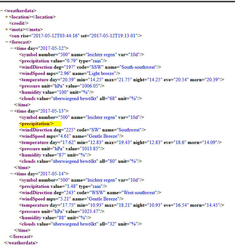

      Hi, ich haben gesternabend etwas mit dem Auslesen einiger Werte gekämpft. Warum erhalte ich denn eine 1.5 als Wert für die morgen zu erwartende Regenmenge, obwohl dort gar kein Wert vorhanden ist? Das ist der Wert für Übermorgen...hmmm
      Befehlserkennung :
      \i<precipitation value="\i\i<precipitation value="\i\v
      für heute passt der Wert
      <precipitation value="\v
      EDIT: Habe gerade noch mal drüber nachgedacht. Jetzt ist mir klar was da passiert. Die zweite Stelle "precipitation value" gibt es ja nicht, da kein value vorhanden ist... Aber wie finde ich das raus um es zu verwerten?

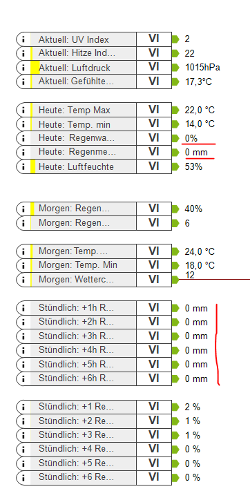

                        Hat sich einiges geändert denke ich da die URLS hier alle nicht funktionieren. Wenn ich die API Abfrage, bekomme ich auch die werte im Browser. Leider im Loxone nicht.
Ansichten: 513
Größe: 28,4 KB
                        Sogar im Loxone sieht man diese Werte, nur bekomm ich es nicht nicht egal was ich probier das diese Werte auch 1:1 so im Loxone angezeigt werden.
                          Die Befehlserkennung muss exakt dem gesuchten Text entsprechen. Zum Anzeigen des Wertes muss dann noch \v folgen.
                          Wenn du z.B. den Wert 75 hinter humidity value=" möchtest wäre die Befehlserkennung: humidity value="\v
