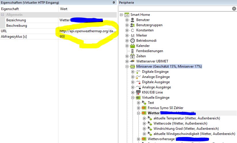

      Moin, ich bräuchte mal Eure Hilfe!
      ich bekomme das Einfügen nicht hin. Habe es als Vorlage gespeichert und weiß nun nicht, wo ich den Punkt: vordefinierte HTTP Befehle finden kann...
      edit:
      loxconfig 7.1.9.30
      Zuletzt geändert von simon_hh; 06.12.2015, 12:10.
        • 2661
        hmm, habe es heraus gefunden:
        habe alles gepeichert und loxconfig neugestartet!
        nun ist da der Auswahlpunkt "vordefinierte HTTP Befehle" einfügen vorhanden.

              Hallo Danke für die Vorlage!
              Nochmal für Dumme wie mich:
              Ich öffne deine Vorlage und habe die virtuellen Eingänge vor mir. Wo muss ich was eingeben?
              Unter "Befehlserkennung"?
              Mein Ort ist Niedernsill mit dem openweathermap Code: 2770544
              Was muss ich bei den verschiedenen virtuellen Eingängen genau eingeben?
              Sorry für die dummen Fragen, stehe aber irgendwie an
              lg HannSchuach
                • 4444
                http://api.openweathermap.org/data/2.5/forecast?q=niedernsill,us&mode=xml&amp ;appid=2 de143494c0b295cca9337e1e96b00e0
                Einfach den Ort "niedersill" ersetzen durch den eigenen!
Ansichten: 1497
Größe: 66,7 KB
                der Rest ist im1.Beitrag gut beschrieben. (die Virtuellen Eingänge die rot sind löschen und neu verbinden)
                Danke Dott noch mal für den tollen Beitrag!!

                  Noch eine blöde Frage: die virtuellen Eingänge sind rot - ich lösche sie und muss dann neue erstellen?!
                  Edit: Habe es hinbekommen Danke. Stand nur auf der Leitung
                  Zuletzt geändert von HannSchuach; 07.12.2015, 09:45.
                  lg HannSchuach
                    • 2661
                    ja genau, deinen eigenen dann da hineinziehen und verknüpfen
                    wenn man es einmal gemacht hat, dann ist die kurze Anleitung sehr, sehr gut. Beim ersten Mal steh man an einigen Stellen kurzzeitig auf dem Schlauch
                    Aber dem genauen Wortlaut folgen und schon klappt es

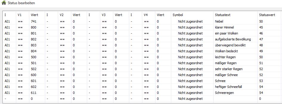

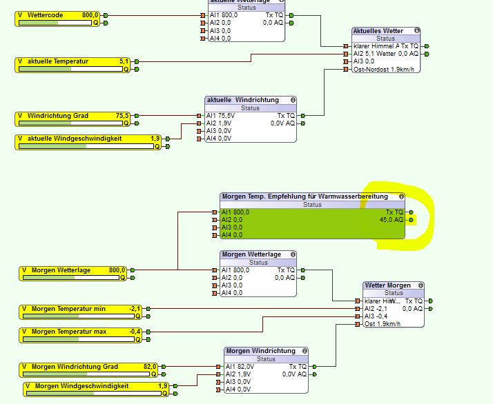

                      So sieht es jetzt bei mir aus 1x am iPad und einmal am iPhone
                      lg HannSchuach
                        • 4444
                        hab mir gerad eine Temperaturempfehlung für den Warmwasserspeicher gemacht falls das Wetter schlecht wird.
                        Kann also mit PV Strom vorher schon höher erhitzen​.
                        Hab die Temp.Werte nur mal so ​reingeschrieben damit man eine Ausgabe hat.
                        Sicher Strahlungsprognose wäre besser aber das kostet ja nichts.​
