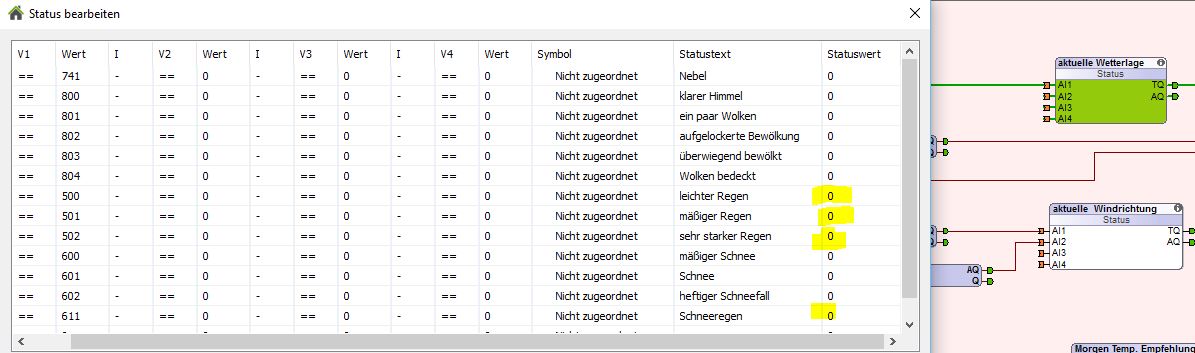

          wie ist die Anzeige des aktuellen Niederschlages (precipitation) möglich? Ich würde es gerne für den Jalousienschutz im Winter verwenden.
          Danke für die Hilfe.
            • 4444
            #35
            Hallo Leo Kirch,
            einen Vorortsensor kann es nicht ersetzen aber was gehen würde das du einen Statuswert 1 bei Regen einsetzt und den an die Automatikjalousie weitergibst. Klicke auf die Grafik für eine vergrößerte Ansicht

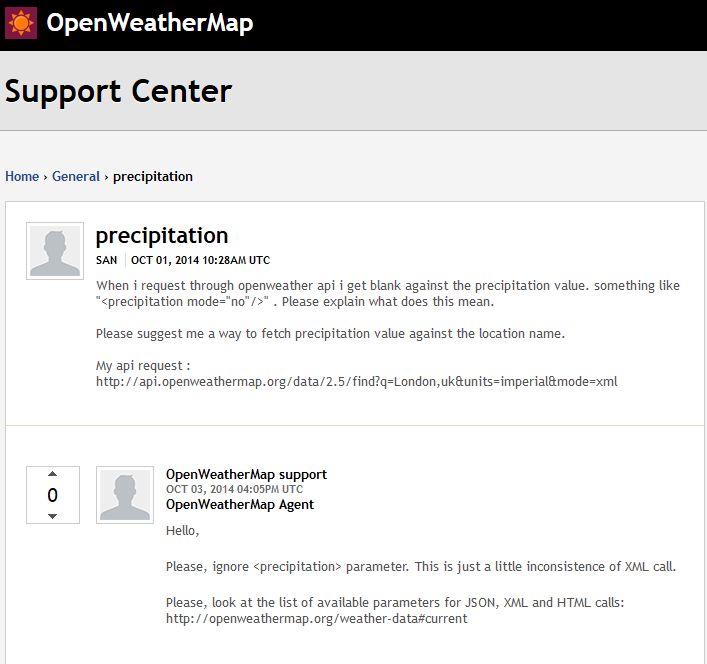

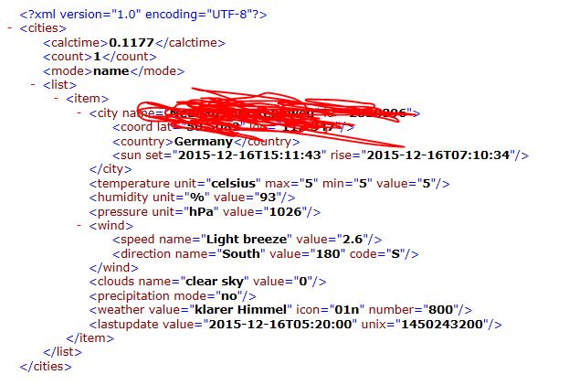

              Danke für den Hinweis,
              Wetterstation habe ich bislang noch nicht - deshalb der Umweg.
              Gibt es die Möglichkeit, Niederschalg JA/ NEIN direkt abzufragen z.B. aktuelle Niederschlagsmenge >0?
                • 4444
                #37
                Hallo Leo,
                anbei die Abfragewerte.
                Schaut schlecht aus!
                • Leo Kirch
                  • 831
                  #38
                  Vermutlich wird das nichts:

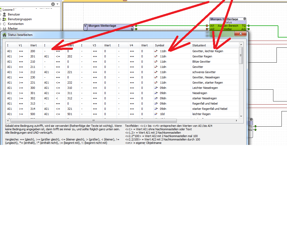

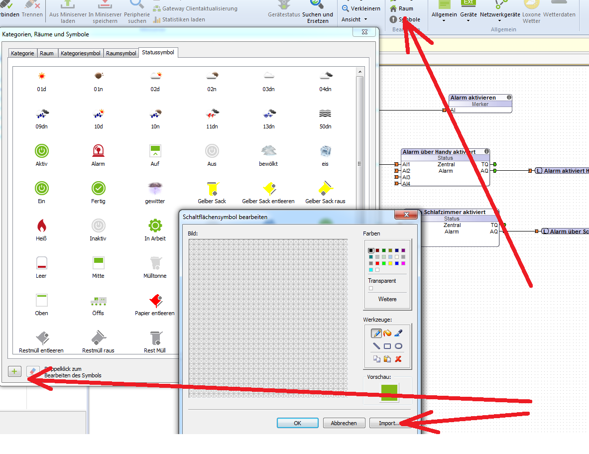

                      Falls jemand Interesse hat, die Wettercodes sich auch grafisch anzeigen zu lassen....
                      Einfach auf "Symbole" -> "+" -> Importieren
                      Danach im Status-Baustein "Wettercodes" sowie "Statustext" und "Symbole" laut .pdf anpassen
                      LG Albert

                                Falls jemanden die Bezeichnungen etwa "Dusche regen" nicht ganz zusagen ,
                                das pdf ist eine computergenerierte Übersetzung, die ich so im Internet gefunden habe, die man leicht anpassen sollte.
                                Bietet aber eine gute Grundlage samt allen openweather-Wetter Codes...
