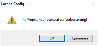

    ein Skript, das niemand wriklich benötigt, aber ich hatte gerade etwas Langeweile.
    Das Skript startet (ggf. Pfade anpassen) die Loxone-Konfiguration-Software mit der zuletzt gespeicherten Konfigdatei (aus einem angegebenen Ordner) und klickt die StartPopUps weg.
    Des Weiteren läuft es so lange im Hintergrund mit, bis die Instanz der Loxone-Konfig-Software geschlossen wird und klickt weiterhin die nervigen PopUps weg, wenn z.B. eine andere Konfig geladen wird.
    Sprache ist Autoit.
    Zuverlässigere Variante mit Handles:

    Das werde ich morgen sofort testen und dann gebe ich dir eine Kiste Zwickel aus!
      • 7586
      Und ob man das braucht...
      Die Dinger sind extrem nervig wenn man wie bei mir auf einem Test MiniServer versuche macht. Als ich das 1Wire Plug-in geschrieben und durch getestet habe, hatte ich so die Schnauze voll.
      • eisenkarl
        • 1352
        Beim Kunden vor Ort ist das eine einzige Vollkatastrophe! Ich wette, dass die Entwickler in Österreich auch eine Möglichkeit haben diesen Scheiß zu unterdrücken! Ich weiß auch nicht, wie oft ich den Arbeitsbereich verschieben muss um Bausteine, die weiter rechts oben angeordnet sind bearbeiten zu können, ohne dass mir dieser Inforotz eingeblendet wird

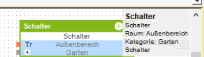

              • 5173
              ..Das mit den Bausteinen oben rechts musst du mir erklären...
              Ich denke er meint dies hier:
Ansichten: 653
Größe: 28,5 KB
              Da gibt es noch einiges in der Config welches meiner Meinung nach seitens Loxone einstellbar gemacht werden sollte.
              • Xenobiologist
                Xenobiologist kommentierte
                Geht es darum den ToolTip zu unterdrücken? Scrollen zu können? Man kann die Ansicht ja zoomen, ggf. reicht das ja schon.
                Das müsste eisenkarl sagen. Ich vermute mal er möchte diesen "ToolTip" abschalten.
                Man kann das Fenster auch verschieben. Möchte man das?
                Es ist genauso nervig wie das ständige automatisierte Herumspringen des Zoombereichs.
                Ich weiss dass das früher auch schon mal so war, dann nach vielen Reklamationen endlich behoben wurde und trotzdem nun wieder vorhanden ist.
                Ich möchte eine Lösung von Loxone auch wenn ich weiss, dass es diese nicht geben wird.
                Bitte aber diesbezüglich keine neue Diskussion führen.

                  Soll ich mal gucken, ob ich sämtliche ToolTip-Fenster auch direkt schließen kann?
                  Wegen mir brauchst Du da nichts zu machen, da ich Dein Script, zumindest vorläufig, nicht verwenden werde.
                  Möglicherweise hätte aber eisenkarl, oder auch andere, Interesse daran.
              • eisenkarl
                • 1352
                Also ich kann keinen Baustein anhängen, wenn der Tooltip über den Ausgängen liegt und da ich ein 14“ HP Notebook vor Ort benutze muss ich ständig verschieben... Mich nervt der Tooltip!
                • Xenobiologist
                  • 15.01.2016
                  • 1127
                  Die LoxoneConfig ist in C++ geschrieben. Ich werde mal gucken, ob ich an die Sachen rankomme.
                    • 7586
                    In der neusten Beta hat Loxone dazu gelernt...
                    Es gibt jetzt einen "Ignorieren Button"
                    Wenigstens etwas... Wenn man es schon nicht abstellen kann.
