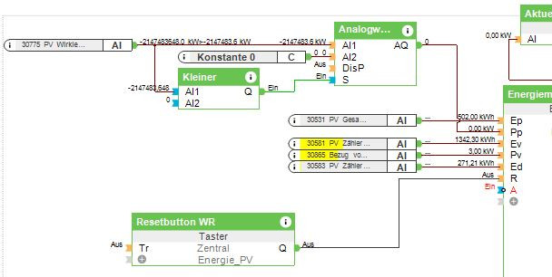

                  Hallo zusammen, dank der guten Anleitung, der Beiträge und Screenshots konnte ich einen STP 10.0 an den Energiemonitor anbinden.
                  Habe eine Frage zum Thema Validierung und Loxone Fehlermailer, wenn z.B. bei Dunkelheit die extrem abweichenden Werte kommen...
                  Die Validierung habe ich aktiviert damit die unstimmigen Werte herausgefiltert und auf 0 gesetzt werden. Bsp bei "PV Wirkleistung" Register 30775 am Eingang Pp des Energiemonitors.
                  Nun schickt mir der Loxone Fehlermailer regelmäßig eMails mit der Botschaft "...befindet sich außerhalb des eingestellten, zulässigen Wertebereichs... wurde auf Standardwert 0.00 zurückgesetzt..."
                  Kann man das irgendwie abstellen? Den kompletten Fehlermailer möchte ich an sich auch nicht abschalten, eben nur diese eine Nachrichtenart.
                  Wie habt ihr das bei Euch gelöst?
                  Danke für Hinweise
                  • JohnMcClain
                    • 18.04.2016
                    • 25
                    Das gleiche Problem hatte ich auch! Z.B. Wirkleistung über alle Aussenleiter. Ich habe auf Analogwahlschalter umgestellt. Ich nehme den Wert und schiebe den in den Analogwahlschalter auf AI1. Auf AI2 hängt die Konstante 0. Auf S habe ich einen Kleiner Baustein. Dort ist auf AI1 der Wert (z.B Wirkleistung) ebenfalls verknüpft und auf AI2 wieder eine Konstante 0. Geht also der Wert in den negativen Bereich (wo ja die Validierung greifen würde) schaltet der Kleiner Baustein per Eingang S den Analogwahlschalter auf AI2 und die 0 wird übergeben. So gibt es bei mir keine lästigen Fehlermeldungen. Etwas um die Ecke aber so funktioniert es bei mir!

                  • Stonelink
                    • 04.10.2015
                    • 151
                    Haut hin - coole Sache! Optisch und vom Platz her natürlich nicht so der Leckerbissen aber funktioniert...
