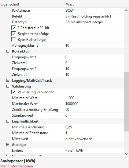

    Schau mal ob du diese Einstellungen auch so hast... bei mir kommt ja plausibel über die 30531 was rein... Anlage seit Januar in Betrieb...

    • Davidmei
      Davidmei kommentierte
      Habe ich auch so.
      Ich werde das morgen nochmal sichten.
      Denke er zeit mir heute zuviel an, weil er erstmal initial den Zählerstand speichert.

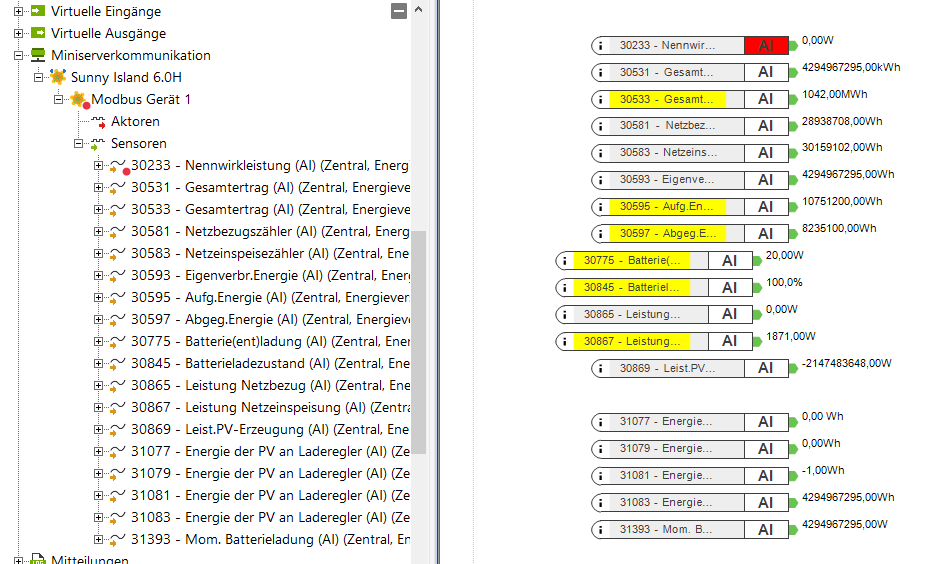

          • Frynn
            • 9
            #129
            da wir uns überlegen eine Wallbox anzuschaffen und ich feststellen musste dass für die SMA-Wallbox auch mein bisheriger Energie Meter und der Sunny Home Manager ersetzt werden müssen da diese nicht kompatibel sind, hab ich mich daran gemacht eine andere Lösung zu suchen.
            Soviel zur Einleitung ;-)
            Wir haben folgende SMA-Komponenten verbaut (PV-Inbetriebnahme 04/2015):
            • 2x SunnyBoy 4000TL-21
            • 1x Sunny Island 6.0H-11
            • 1x Sunny Home Manager 1.0 mit Energie Meter
            Im SI konnte ich die TCP-Modbus-Schnittstelle aktivieren und hab es auch geschafft über Loxone Werte aus den Registern auslesen. Dank ans Forum!
            Leider bekomme ich nur bei 4 der Register für mich sinnvolle und mit dem SunnyPortal übereinstimmende Werte auslesen. Diese sind im Screenshot nach links verschoben.
            Folgende fragen werfen sich gerade auf:
            • Reichen die Werte die ich aus dem SI 6.0H auslesen kann um den Energiemonitor sinnvoll zu programmieren?
            • Weshalb weichen die Werte des Gesamtertrag (30531 & 50533) voneinander ab? Eigentlich ist das eine kWh und das ander MWh??
            • Welches Register liefert mir die momentan via PV erzeugte Leistung? Hab leider nicht das richtige gefunden.
            Fragen über Fragen ..
            Anbei ein Screenshot der (bisher) ausgelesenen Register:
            Klicke auf die Grafik für eine vergrößerte Ansicht  Name: Screenshot 2021-03-07 151131.png Ansichten: 0 Größe: 99,4 KB ID: 295161
            Kann mir jemand mit einem Sunny Island 6.0H bzs. 8.0H (haben wohl die selben Register) hier weiterhelfen?
