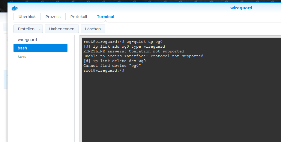

    ja Portforwarding hab ich am Unifi USG eingerichtet. Wie gesagt ich habe ja noch keinen Raspberry sondern derzeit nur über meine Synology NAS über Docker das ganze probiert. Ich bin mir auch nicht sicher ob das funktioniert mit dem Endpoint wo ich einfach nur die Adresse vom DynDNS angebe.
    Ich habe alles übers Terminal in Docker konfiguriert wie hier in dieser Anleitung (https://www.antary.de/2020/04/09/ras...von-wireguard/), aber bei dem Punkt Wireguard Server starten hänge ich (siehe Screenshot)
    glaube die Befehle gibts nicht im Docker Terminal. Bei "wg" passiert gar nichts und bei "wg-quick up wg0" geht auch nichts!

    • PBaumgartner
      PBaumgartner kommentierte
      da hat dein image wohl was - weil er scheinbar das Wiregard Protokoll nicht verarbeiten kann. Kernel-Modul ? Oder die Installation fehlerhaft?
    • PBaumgartner
      google sagt: kernel-Modul: https://www.mpex.de/techblog/fehlerm...supported.html
    • croxxi
      croxxi kommentierte
      Super Danke für die Info! Ich habe es jetzt ausprobiert wie in dem Techblog beschrieben geht auch nicht.

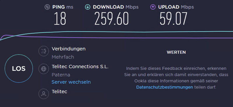

    Donny86
    wow vielen Dank für deine Anleitung. Es funktioniert, leider extrem langsam.
    Hier ein iperf3 Test direkt vom iPhone (LTE) auf den WG-Server über das VPN
    [ ID] Interval Transfer Bitrate Retr
    [ 5] 0.00-30.10 sec 949 KBytes 258 Kbits/sec 108 sender
    [ 8] 0.00-30.10 sec 856 KBytes 233 Kbits/sec 109 sender
    [ 10] 0.00-30.10 sec 831 KBytes 226 Kbits/sec 102 sender
    [ 12] 0.00-30.10 sec 862 KBytes 235 Kbits/sec 102 sender
    [ 14] 0.00-30.10 sec 850 KBytes 231 Kbits/sec 111 sender
    [SUM] 0.00-30.10 sec 4.25 MBytes 1.18 Mbits/sec 532 sender
    Server listening on 5201

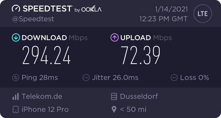

    Hier der SpeedTest am iPhone über LTE
    Klicke auf die Grafik für eine vergrößerte Ansicht  Name: 4364523707.png Ansichten: 0 Größe: 53,2 KB ID: 285746
    Hier der Speedtest per Glasfaser von einem Win 10 im Remote Netz des Loxne Servers normal 300/300
    Klicke auf die Grafik für eine vergrößerte Ansicht  Name: 40319908gr.jpg Ansichten: 0 Größe: 56,1 KB ID: 285747

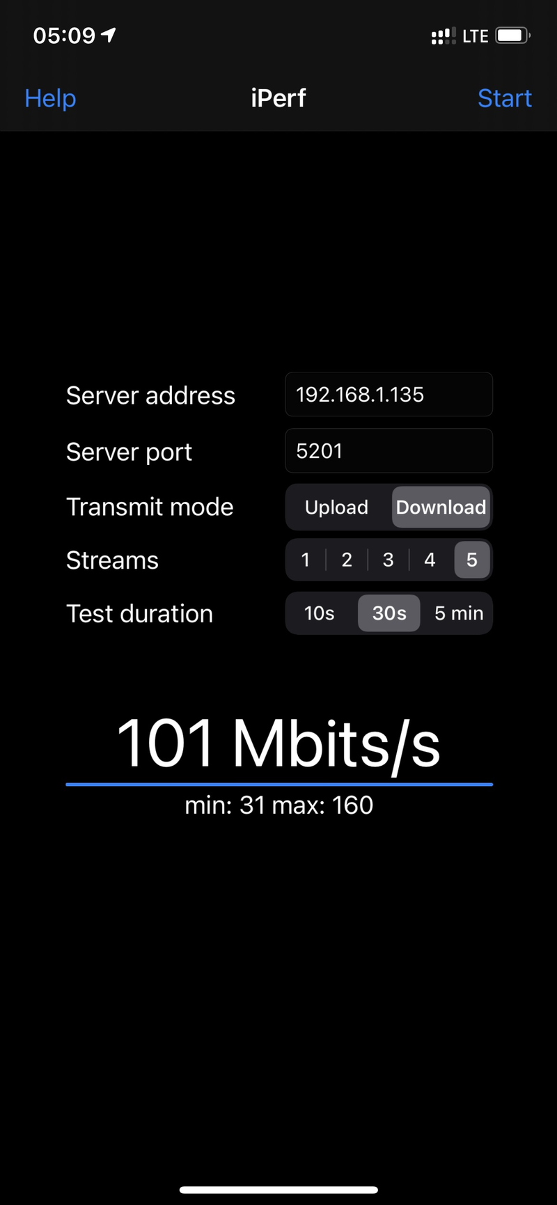

    Hat jemand eine Idee warum das so extrem langsam ist oder kann mir bitte einen Tip geben, danke.
