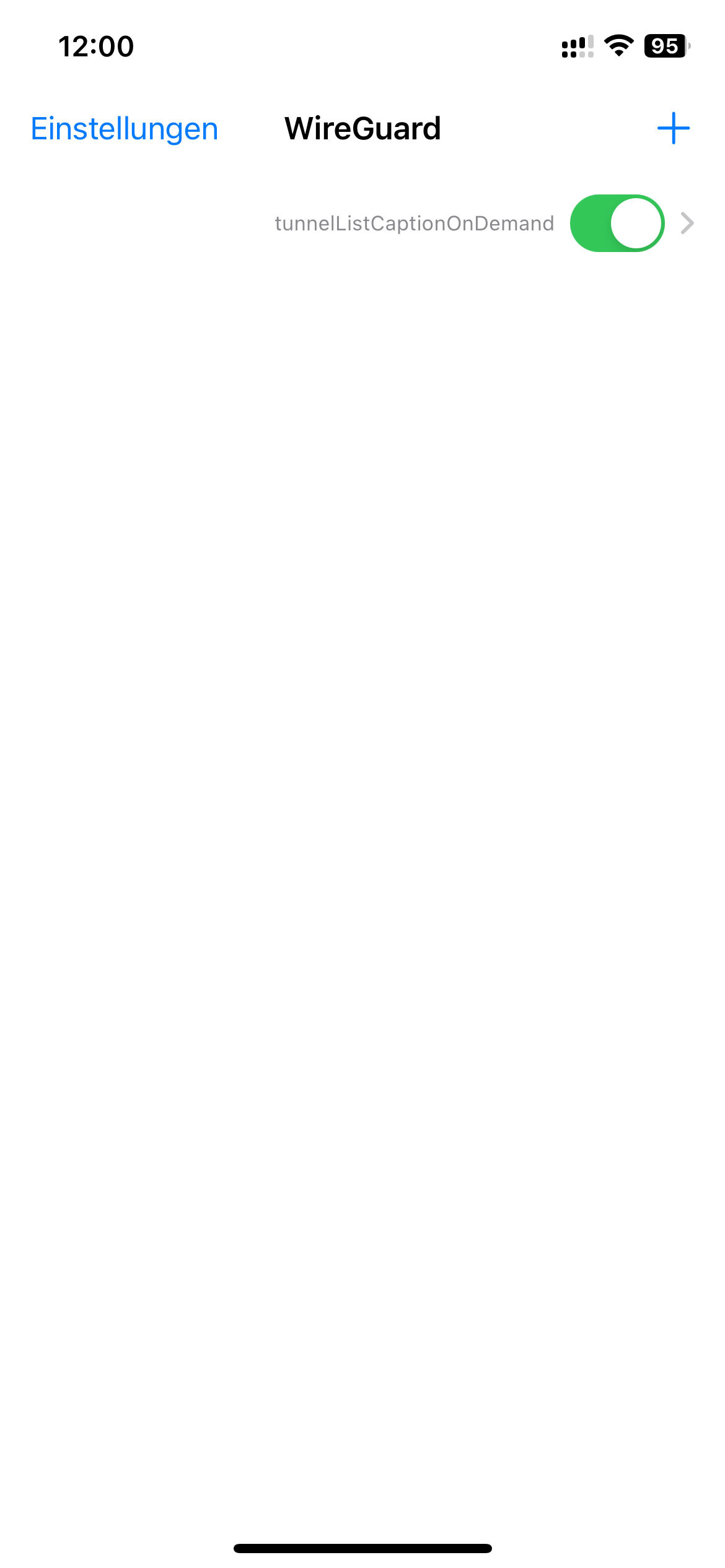

        Irgendwie komme ich damit nicht zurecht. Mein iPhone ist nun immer über VPN mit meiner FritzBox zuhause über VPN verbunden, wenn ich nicht mehr im WLAN zuhause bin.
        Auch wenn ich nicht auf Loxone zugreife. Einfach wenn nicht zuhause - IMMER über VPN mit Zuhause verbunden.
        Ist es richtig so oder habe ich etwas falsch eingestellt?
        Kann man es so einstellen, dass nur dann die VPN Verbindung aufgebaut wird, wenn ich auf Loxone zugreife und diese Verbindung dann automatisch beendet wird, wenn nicht mehr auf Loxone zugegriffen wird.
        Es kostet doch unnötig Mobilfunktraffic. Oder verstehe ich es nicht ganz?

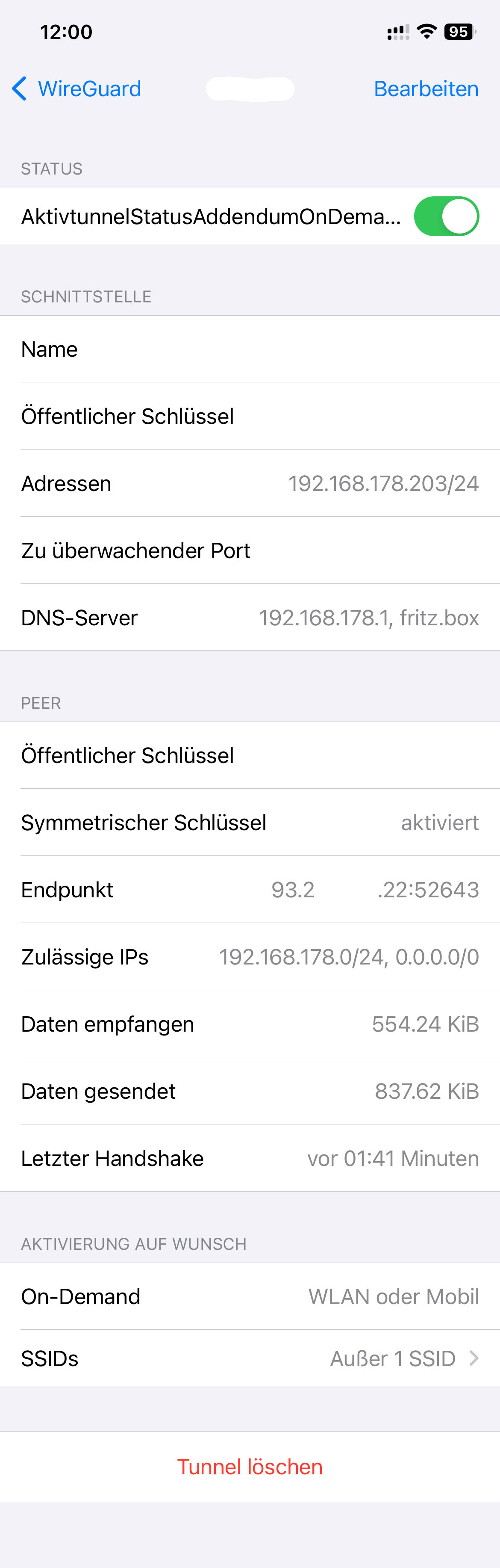

          Auf deinem iPhone in der Wireguard App die gewünschte VPN Verbindung bearbeiten und ganz unten gibt's den Punkt „Aktivierung auf Wunsch“. Dort gibt’s du dann deine Wlan SSID(s) ein wo er sich nicht mit dem VPN verbinden soll.
        • surus
          surus kommentierte
          Zuhause ist es kein Problem, das habe ich eingerichtet und Zuhause läuft es nicht über VPN. Mein Problem ist, wenn ich nicht zuhause bin, läuft es immer über VPN, auch wenn ich nicht auf Loxone zugreife. Kann man es so einrichten, dass wenn nicht mehr auf Loxone zugegriffen wird, nach einer gewissen Zeit VPN Verbindung beendet wird?
        • croxxi
          croxxi kommentierte
          Puh du könntest mal probieren die IP vom Miniserver in der App eintragen. Bin mir aber nicht sicher ob die App mit einer einzelnen IP arbeiten kann anstatt einer Range!
      • surus
        • 22.09.2015
        • 113
        #53
        Irgendwie läuft es falsch. Anbei die Screenshots meiner Einstellungen.
        Egal ob ich meine Loxone-App öffne oder nicht, es läuft alles über VPN, sobald ich mein WLAN Zuhause verlassen.
        Kann vielleicht jemand seine Einstellungen posten?
        • croxxi
          croxxi kommentierte
          Bei zulässige IP‘s steht 0.0.0.0/24 - bedeutet kompletten Traffic über VPN. Dort müsstest du Testweise mal nur die IP vom Miniserver eintragen und schauen was passiert!
        • surus
          surus kommentierte
          Wenn ich die 0.0.0.0/24 lösche und nur 192.168.178.0/24 drin lasse, ändert sich nichts.
          Wenn ich in der Zeile alles lösche und folgendes eintrage 192.168.178.77 (es ist die interne IP des Miniservers), macht die App beim Speichern 192.168.178.77/32 daraus und ich kann mich nur mit dem Loxone
          verbinden, kann aber nicht mehr im Internet surfen.
          Und in beiden Fällen wenn ich VPN in den iPhone Einstellungen manuell beende, verbindet sich das iPhone automatisch sofort wieder mit VPN.
        • croxxi
          croxxi kommentierte
          Wie gesagt dann geht das was du möchtest mit Wireguard nicht!
