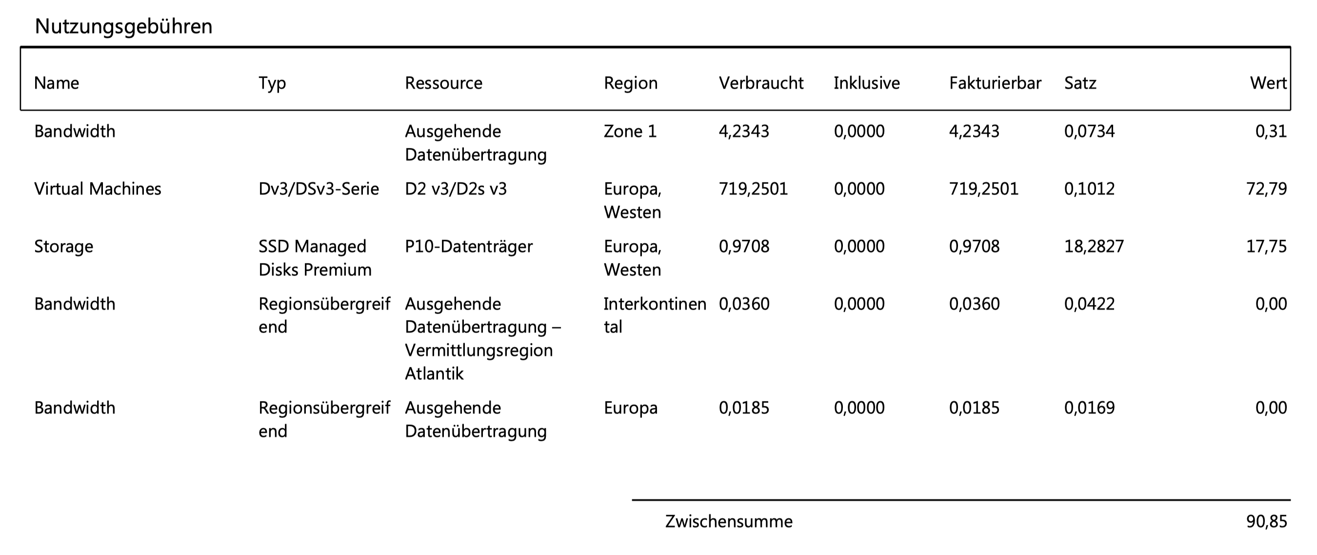

      Hi Stephan,
      kannst du hier nochmal was zu den Einstellungen sagen; dass nur Kosten entstehen, wenn der Client läuft.
      Man bekommt ja ein Startkapital, was verrechnet wird; dennoch habe ich irgendwie die falschen Settings, denn obwohl ich die VM die letzten Wochen kaum genutzt habe, sind in Summe ca. 90 € angefallen.
      Gruß Thomas

                    Ich habe nun auch ein virtuelles Windows unter Azure installiert, wie von realschmide beschrieben. Das funktioniert auch problemlos, allerdings fallen bei mir täglich ca. 16 Cent Kosten an, auch wenn die VM komplett abgeschaltet ist. Ich habe es m.E. genauso gemacht wie in seinem Video und ich habe es sicherheitshalber auch ein zweites Mal erstellt, nachdem ich die erste virtuelle Maschine wieder gelöscht hatte, mit dem gleichen Ergebnis. Die virtuelle Maschine habe ich immer komplett beendet, mit Auflösung der Zuordnung. Hast Du/Habt Ihr das auch? Solange das Guthaben noch nicht aufgebraucht ist, ist das ja kein Problem, aber irgendwann kostet es dann echtes Geld ...
