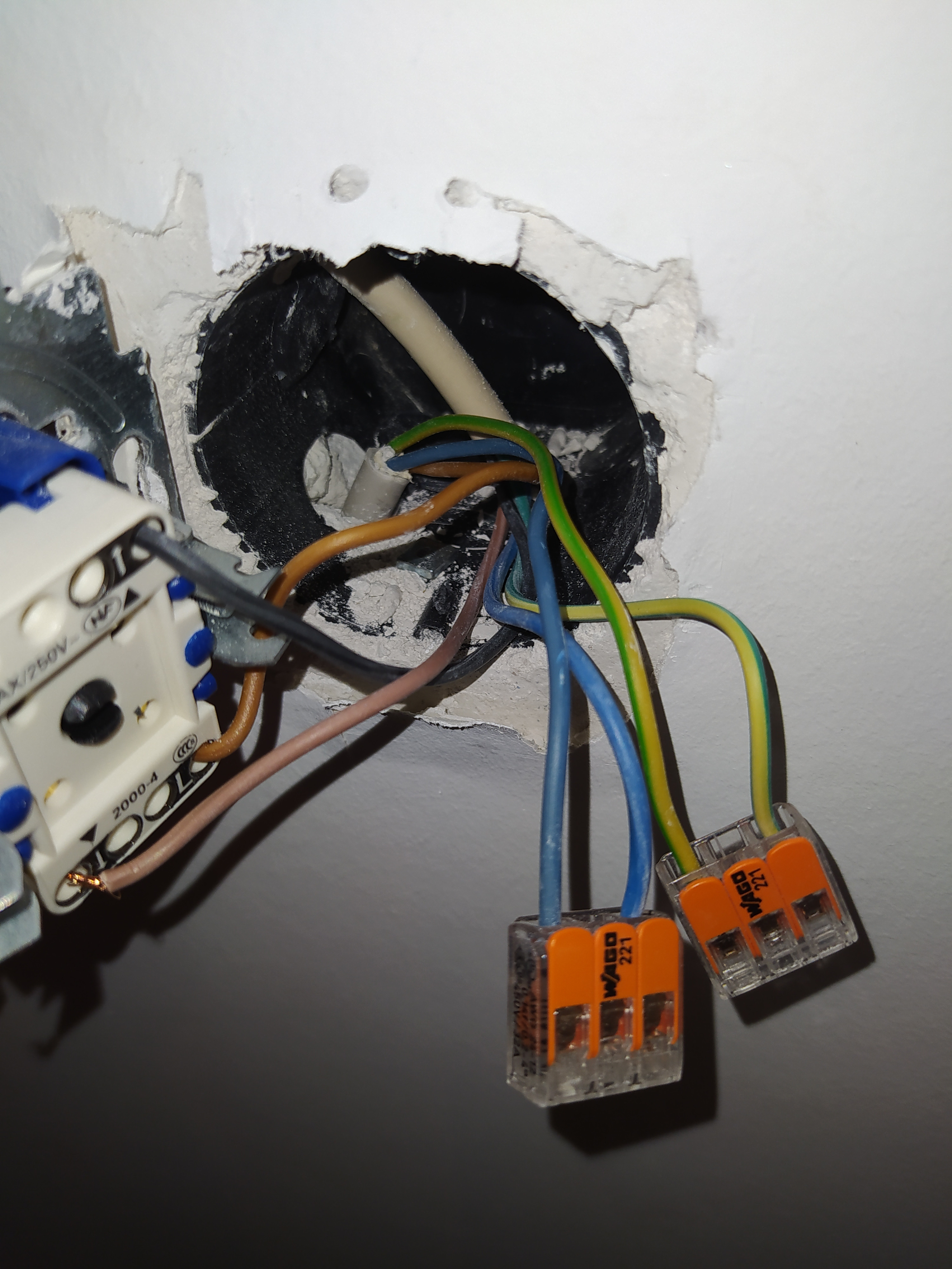

Ansichten: 493
Größe: 1,61 MB
        Ich glaube ich habe Glück. Der Nulleiter wird glaube ich zum Reedkontakt weitergeleitet.
        Aber durch Wago kann ich mir den ja abzweigen.
        • Lenardo
          • 677
          ja so wies aussieht hast du Glück, das günstigste ist ein Shelly 2,5 der kostet um die 20 Euro, aber das wird nicht unter dem bestehenden Schalter reingehen, da musst du entweder auf die manuellen Taster verzichten, oder diese eventuell "Aufputz" drüberbauen. Homematic kriegst du da auch nicht rein, würde ich vermuten mit den Klemmen die da sind.

              Ich denke auch, dass der Shelly 2.5 hier gut passt.
              Wenn du weißt, was N und L ist, ist das Anschließen so einfach wie bei jedem anderen Gerät.
              Der Vorteil von Shelly ist, dass die Teile gleichzeitig integrierbar sind und trotzdem autonom. Wenn also was ausfällt (Miniserver, WLAN), funktionieren die Taster immer noch.
              Da du zusätzlich zu Shelly wahrscheinlich noch Wagos hinter den Tastern brauchst, ist der Platz tatsächlich ein Problem. Hier könnte Evt. nur helfen, hinten in der Dose etwas freizuarbeiten (Dosenboden vertiefen).
              Anbindung ist direkt über http, oder mit mehr Features per LoxBerry und MQTT.
