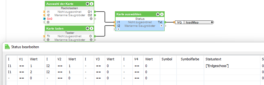

                          Kannst du den Http Body auch innerhalb der Config über einen Status Baustein machen.
                          So sieht das bei mir aus (ist aber ValetudoRE):
Ansichten: 4127
Größe: 25,0 KB
                          In LoadMap ist der HTTP Body dann: <v> (damit wird der Wert aus dem Status Baustein übergeben und für den API Aufruf verwendet)​

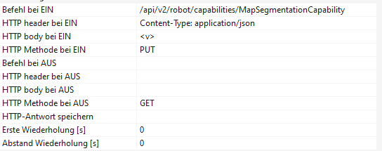

                            Habe das bei mir ebenfalls über den Status Baustein realisiert, aber auf Basis der einzelnen Segmente/Räume:
Ansichten: 3990
Größe: 11,6 KB
Ansichten: 3803
Größe: 6,8 KB
                            Die IDs entweder direkt per API auslesen oder als HTTP Eingang, z.B. über den Namen Klicke auf die Grafik für eine vergrößerte Ansicht
