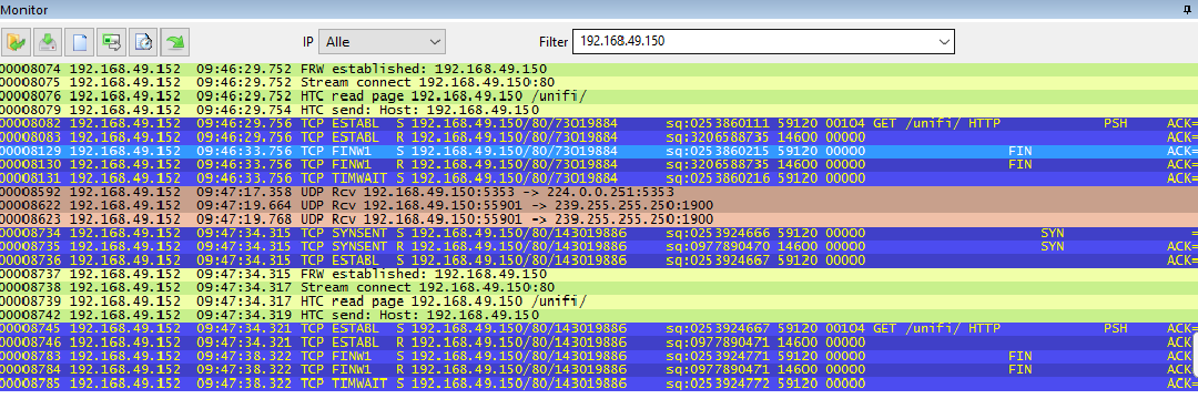

    Bei der Abfrage sieht der Monitor übrigens aus wie im Bild
    Kann mir jemand sagen, wiso da nichts ausgelesen wird? Bei einer anderen Startseite in der index.php kommen Daten, nur da nicht..

      Das würde mich stark wundern, wenn das so geht. Meine erste Annahme: Die Quellenangabe des Scripts ging vergessen: https://github.com/malle-pietje/Unifi-API-browser . Daraus nehme ich schwer an, dass Du reiner Anwender bist? Die API wird schön aufbereitet, das ist schon alles. Ich sehe keine schlauen direkten Abfragemöglichkeiten mit dem Miniserver. Muss aber nichts heissen, ich lasse mich überraschen.
      P.S. ich würde eher auf Serverseite mit tcpdump/wireshark/tshark oder was immer du bedienen kannst schauen, wie das Client-Server-Frage-Antwortspiel genau funktioniert.
      Meist sind es falsche, unsichtbare, fehlende oder sonst verdrehte Zeichen in der URL.
        Kann ich mir nicht vorstellen. Wie gesagt, auf der Site list_users bekomme ich Werte im MS angezeigt. Nur auf der list_events nicht.. URL ist genau die selbe und auch das Script..
        Ja ich bin reiner Anwender. Die Angabe ist im Script welches ich als zip oben angehängt habe drin. Das ist alles Original..
      Bin nun dran, mit Wireshark etwas herauszufinden. Leider geht das nicht, da Wireshark nur die Telegramme abfängt, welche zwischen lokalem pc und anderen Geräten getauscht werden. Andere Geräte untereinander werden nich gescannt.. (Kann es auf dem NAS nicht installieren..

        Anscheinend läuft dein php script auf dem NAS. In dem Fall tcpdump auf NAS starten, in File aufzeichnen und das File in Wireshark ansehen.
      Aktuell kommt auf dem Monitor immer ein Timeout. Ist es möglich, das der Raspi auf dem der Controller läuft einfach zu lange hat um alles auszulesen?
