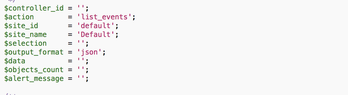

              Bitte um Hilfe,
              Ich hab einen Synology NAS --> Was muss ich hier in den Einstellungen aktivieren?
              Mein Controller läuft auf dem CloudKey 192.168.1.7:8443
              Welche Einstellungen muss ich bei dem Script genau machen?
              Ich habs lt. dem Wiki gemacht, jedoch funktioniert der test nicht.
              lg

                  Ich scheitere schon beim NAS Zugriff. Wie sieht da die Freigabe aus? Ich hab den Ordner web nicht eingerichtet. Brauch ich da noch ein addon?
                    #40
                    wie greiffst du denn auf das skript zu ohne web ordner??
                    Gesendet von meinem ONEPLUS A3003 mit Tapatalk
                    • kofi1990
                      • 21.03.2017
                      • 167
                      #41

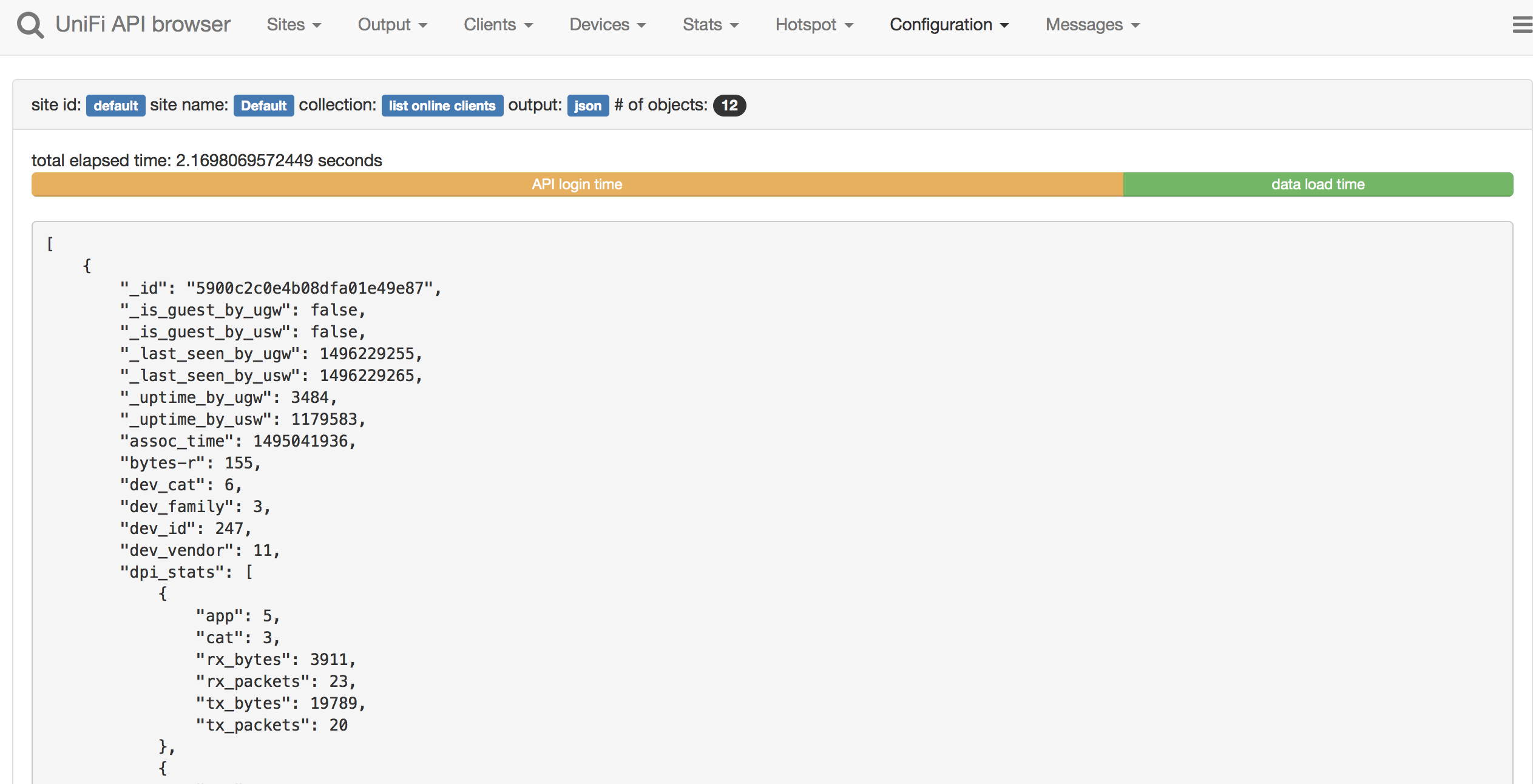

                      bin wieder einen schritt weiter:
                      wenn ich jetzt auf meine index.php zugreife bekomme ich eine ewig lange Liste mit allen Connects/Disconnects.
                      Wie bekomme ich das ganze jetzt ins Loxone?
                      lg
                        #42
                        steht nach wie vor im Wiki drin. Aber wiso greifst du direkt auf die index.php zu?
                        Mit deinen Angaben kann dir hier keiner helfen.. Zeig ein paar Screenshots etc damit wir was sagen können dazu..
                        • kofi1990
                          • 21.03.2017
                          • 167
                          #43
                          Also:
                          Die Dateien liegen auf dem SynologyNAS im Ordner web.
                          Wenn ich im Browser versuche 192.168.1.115/web einzugeben kommt: Seite nicht gefunden.
                          Wenn ich 192.168.1.155/index.php eingebe kommt die Liste.
