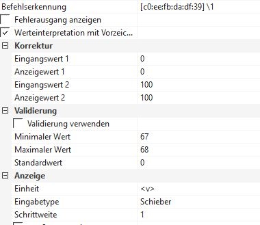

                          Aktuell bekomm ich bei jedem Versuch nur eine 0 zurück. Bin recht neu im Thema Befehlserkennung. Dachte eigentlich ich hätte es verstanden. Das Ergebnis gibt mir Unrecht.
                          Mein Versuch sieht aktuell so aus:
                          "EVT_WU",\i"[e8:50:8b:a5:83:39] \i\1
                          Danke für eure Hilfe.
                            Hab meine Config grad nicht zur Hand, bin aber der Meinung, das du mit
                            "msg": "User[e8:50:8b:a5:83:39] \v (glaube ich habe v drin, bin aber nicht sicher) fahren kannst..
                            Meld dich sonst nochmal, dann schau ich in meiner Config nach..
                            Gesendet von meinem ONEPLUS A3003 mit Tapatalk
                            • nt86
                              • 24.02.2016
                              • 130
                              #29
                              Hi Gast , liefert leider auch 0 zurück. Hab auch \i"msg": "User[e8:50:8b:a5:83:39] \i\v versucht, selbes Ergebnis. Könntest du bitte noch mal in eine Config schauen bei Gelegenheit?
                              VG nt86
                                #30

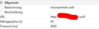

                                Hallo ntg
                                Hier ein paar PrintScreens meiner Config
                                So funktioniert das bei mir..
                                Schau doch mal im Monitor ob dort Daten kommen oder nicht..
                                Ist das ganze via Browser erreichbar?
                                Gruss
                                climber
