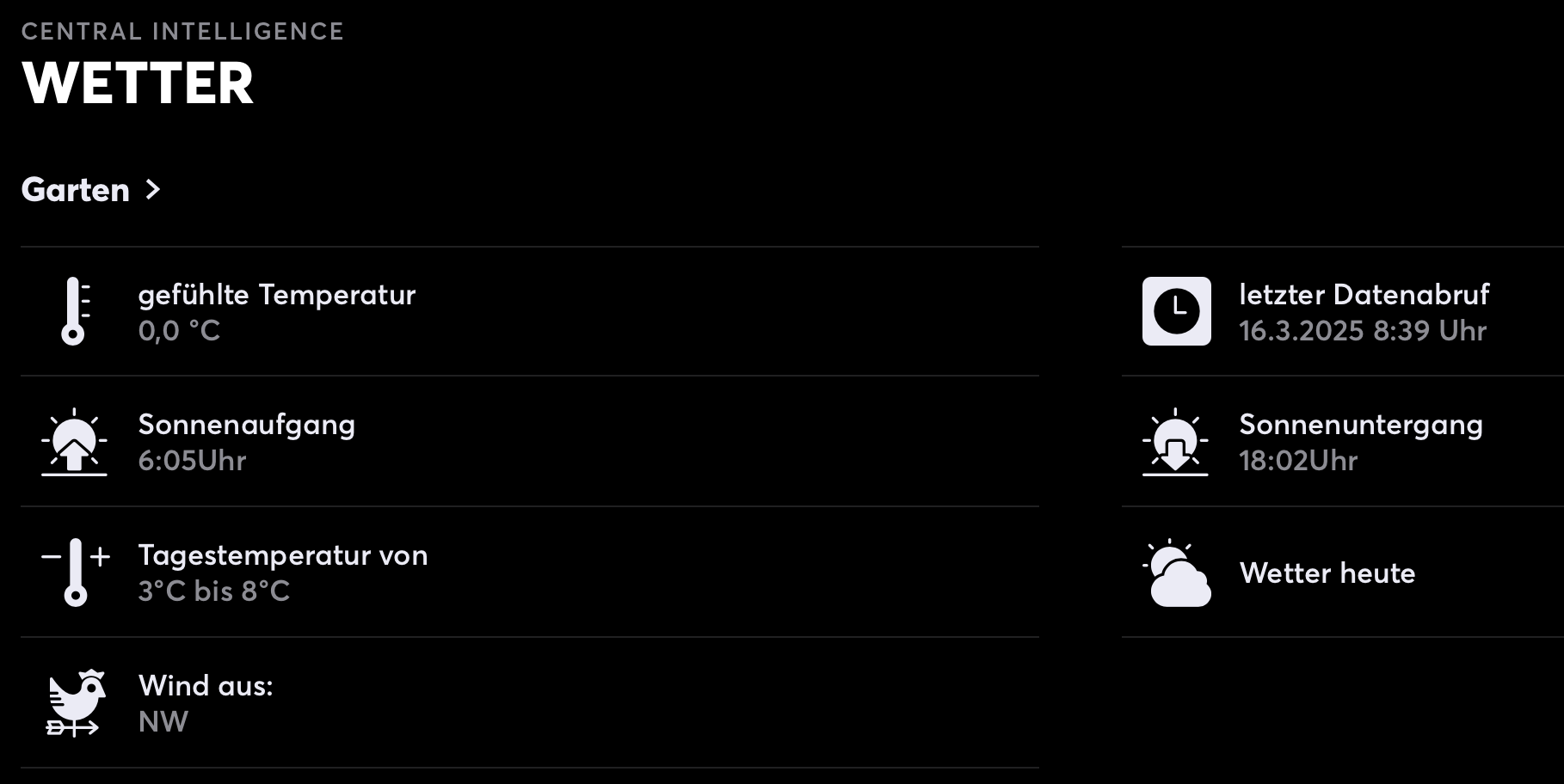

    Ich habe in den letzten Tagen einmal den Gratis Wetterdienst https://github.com/chubin/wttr.in direkt in Loxone eingebunden.
    Es sollten alle Werte von https://wttr.in/Berlin?format=j2 ausgewertet sein.
    Noch mehr Werte kann man aus https://wttr.in/Berlin?format=j1 ziehen. (Vorhersagezeitraum sind dort wohl immer der aktuelle, der morgige und der übermorgige Tag und dabei jeweils 8 Einträge pro Tag (also für jede 3. Stunde; ich vermute: 0 Uhr, 3 Uhr, 6 Uhr, 9 Uhr, 12 Uhr, 15 Uhr, 18 Uhr 21 Uhr) )
    Das Blöde ist, dass
    a) Loxone Config viel zu wenige Icons standardmäßig integriert hat (es gibt noch nicht einmal ein Icon "Mond")
    b) man in der Loxone App bei der Ansicht "Kategorie" nicht unter z. B. der Kategorie "Wetter" einzelne Unterkategorien bilden kann / gruppieren kann (das wäre doch einfach für Loxone zu implementieren) und diesen Unterkategorien / Gruppierungen dann Namen als Überschriften geben kann ("Wetter heute 12 Uhr"; Wetter morgen 9 Uhr", "Wetter übermorgen 21 Uhr"); man kann sich nur mit der Anlegung von "Räumen" behelfen und diese entsprechend benennen, aber die sind dann eben auch in der App unter "Räume" sichtbar was blöd ist; vgl. den Post von Tico
    Ich hoffe, dass mir bei der Konfiguration keine Fehler unterlaufen sind (gerade die Mondphasenprogrammierung und die Windrichtung konnte ich nur eingeschränkt testen).
    Vielleicht hilft die Vorlage ja auch anderen Laien; man muss eigentlich nur die
    a) .xml Datei in das Verzeichnis C:\Users\-name-\Documents\Loxone\Loxone Config\Templates\VirtualIn kopieren
    b) entweder in der xml Datei vor dem Hinzufügen ("Vordefinierte HTTP Geräte" bei ´Virtuelle Eingänge´) in Loxone Config die Geo-Koordinaten (52.20,13.38) in der zweiten Zeile anpassen oder (nach dem Hinzufügen) in der Loxone Config die eigenen Koordinaten in der URL des "Virtuellen Eingangs" -> "Wetter von wttr.in" anpassen.
    c) alle Elemente der 4 Blattseiten ("Wetter - wttr.in 1" etc.) aus der 20240105_Beispiel wttr-in.Loxone in das eigene Projekt (halt auch 4 Seiten im eigenen Projekt anlegen) kopieren
    Die Elemente mit "0" zu Beginn betreffen das aktuelle Wetter; die mit "24" zu Beginn den morgigen Tag und die mit "48" zu Beginn den "übermorgigen Tag"
    Die Datenabfrage erfolgt alle 3 h
    Falls irgendjemand Fehler sieht / findet wäre ich über einen entsprechenden Hinweis sehr dankbar!

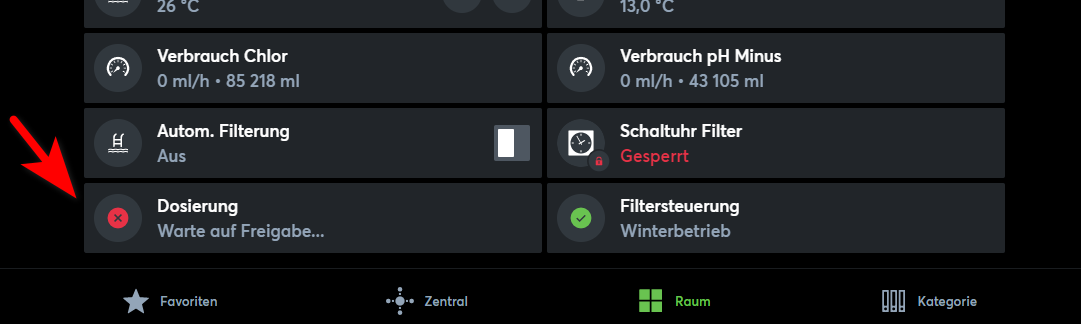

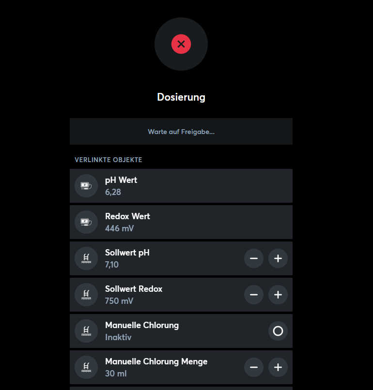

      LoxMunich Verlinkte Objekte setzt Du in ihren Eigenschaften auf "Nicht verwenden" - dann erscheinen sie in der App nicht. Und im Statusbaustein verlinkst Du sie aber in den Eigenschaften des Status-Bausteins. Dann siehst Du die Objekte, wenn Du den Statusbaustein öffnest:
Ansichten: 2789
Größe: 42,5 KB
      Klicke auf die Grafik für eine vergrößerte Ansicht  Name: image.png Ansichten: 0 Größe: 47,6 KB ID: 417567
      Das ist ziemlich cool, weil man so seine Visu ziemlich aufräumen kann.​

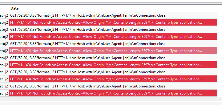

        Bekomme folgende Fehlermeldung:
Ansichten: 2585
Größe: 36,3 KB
          • 5163
          Nun, das erste wäre ja mal die URL (ohne den Parameter für die JSON-Ausgabe) im Browser einzugeben. Und siehe da (Tadadadadadadada): Er sagt Dir, dass er den Ort nicht finden kann.
          Warum er nun gerade die Koordinaten nicht findet - keine Ahnung.... Vermutlich, weil es irgendwo im NIrgendwo liegt... Wetterdaten werden nicht auf den Meter genau aufgelöst.
          Nimm doch:
          oder
          oder
          Das war jetzt keine Raketenwissenschaft dieses Problem zu lösen....
          Zuletzt geändert von Prof.Mobilux; 14.01.2024, 16:08.
          • zach3
            zach3 kommentierte
            Ich hatte die Koordinaten aus dem Beispiel übernommen, die ja offensichtlich bei LoxMunich funktioniert haben, dachte ich habe ein Netzwerkproblem,
            danke für die Hilfe !

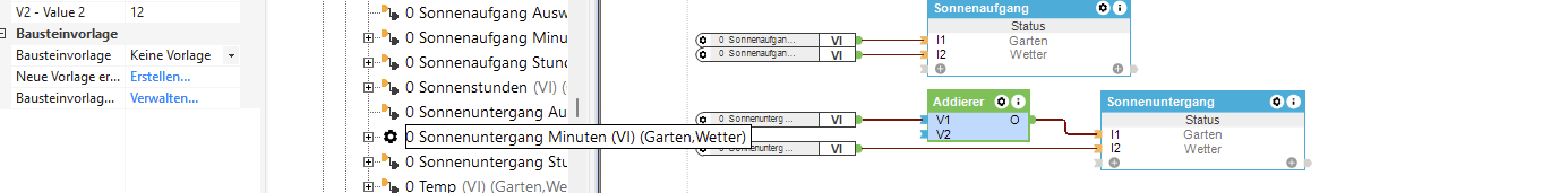

            Bsp. Sonnenuntergang:
Name: Bildschirmfoto 2025-04-17 um 15.23.35.png
Ansichten: 1413
Größe: 58,6 KB

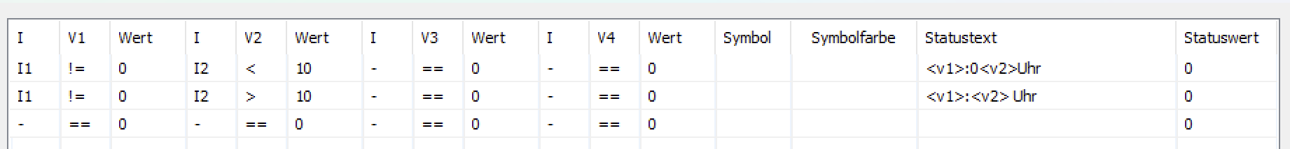

            Ich nehme aus der Vorlage den VI "0 Sonnenuntergang Stunde" und häng ihn an V1 eines "Addierer" Bausteins. V2 ist nicht belegt sondern mit dem Fixwert 12.
            Weil ich annehme, dass der Sonnenuntergang stets nach 12 Uhr mittags ist
            Mit dem Ergebnis und dem VI "0 Sonnenuntergang Minute" geh ich auf einen Statusbaustein mit der Konfiguration:
Name: Bildschirmfoto 2025-04-17 um 15.16.09.png
Ansichten: 1407
Größe: 10,2 KB
            Die erste Zeile ist hier ist kosmetischer Natur damit es keine Uhrzeit wie 18:8 sondern eben 18:08 gibt.
            Beim Rest ist die Idee dieselbe nur adaptiert.
            Bspw. gehe ich mit dem VI "letzter Datenabruf Auswertung AM/PM" auf einen Statusbaustein und überprüfe ob der Wert 65 ist.
            Wenn I1 !=65 ---> Statuswert 12
            Wenn I1 ==65---> Statuswert 0
            Das geht dann wieder an den "Addierer" und wiederum dann an einen Statusbaustein der mir mit dem Minutenwert dann eine 24h Uhrzeit baut.
            Ist wirklich einfach, wenn du mal durchgestiegen bist.
            Solltest du nicht weiterkommen schick ich dir gern auch noch den Rest.
