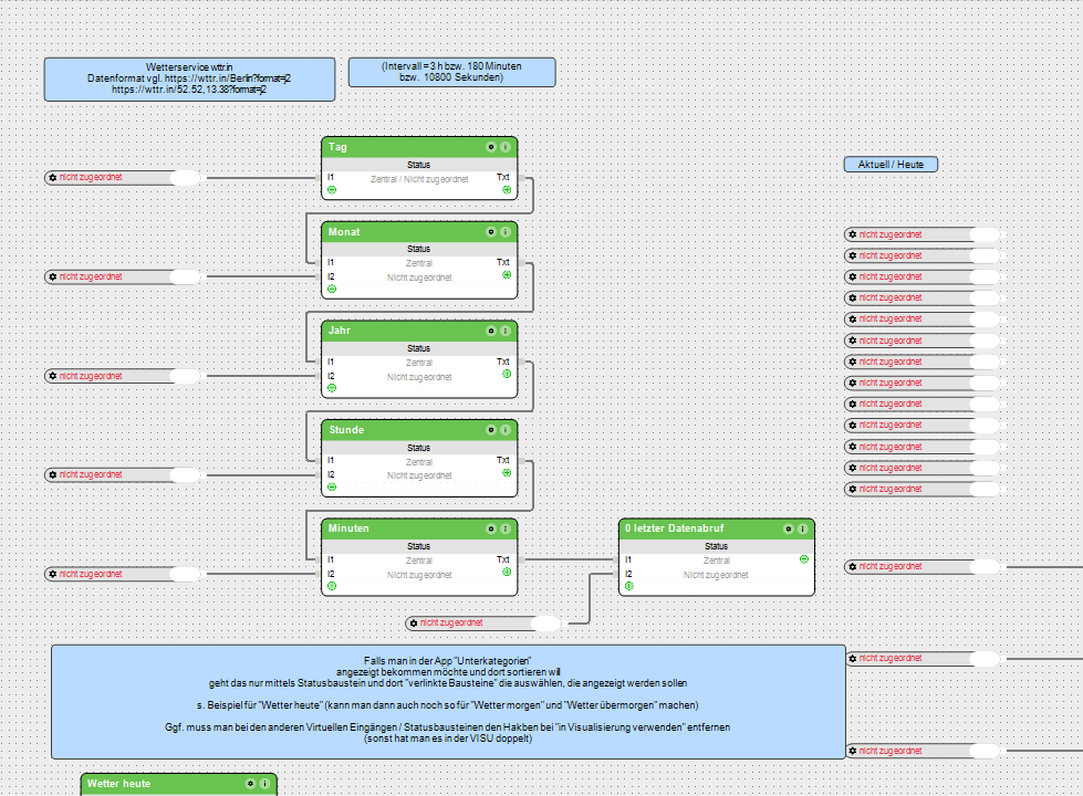

              ich wollte diese Möglichkeit des Wetterdienstes nutzen.
              Dazu habe ich die XML in die Loxone Config geladen und dabei wurde der VI (Wetter von wttr.in) angelegt.
              Dann habe ich die Inhalte von den Seiten 1-4 in meine Seiten übertragen, doch leider werden die virtuellen Http Befehle nicht erkannt.
Ansichten: 105
Größe: 79,6 KB
              Wo ist der Trick? Ich hoffe ich muss nicht jeden VI Befehl einzeln auf die Seiten erneut einfügen oder nochmal an jedem Pin den VI Befehl auswählen.
              Bin für jede Hilfe dankbar.
              VG
              Patrick
              • masterchief31
                • 22.08.2025
                • 4
                Du musst deine Inputs Mappen..
                dazu musst du jeden VI anklicken und dem VI in deinem Projekt Mappen. Ist ein Aufwand von paar Minuten…

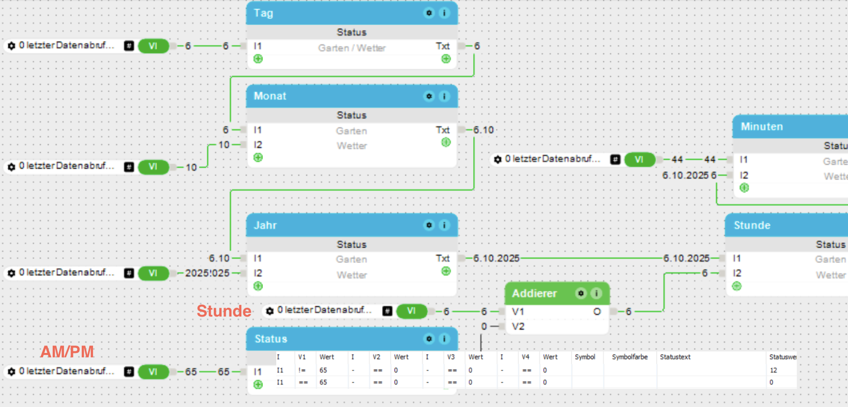

                  Zitat von hstohl
                  Bsp. Sonnenuntergang:
Name: Bildschirmfoto 2025-04-17 um 15.23.35.png
Ansichten: 1601
Größe: 58,6 KB
                  Ich nehme aus der Vorlage den VI "0 Sonnenuntergang Stunde" und häng ihn an V1 eines "Addierer" Bausteins. V2 ist nicht belegt sondern mit dem Fixwert 12.
                  Weil ich annehme, dass der Sonnenuntergang stets nach 12 Uhr mittags ist
                  Mit dem Ergebnis und dem VI "0 Sonnenuntergang Minute" geh ich auf einen Statusbaustein mit der Konfiguration:
Name: Bildschirmfoto 2025-04-17 um 15.16.09.png
Ansichten: 1595
Größe: 10,2 KB
                  Die erste Zeile ist hier ist kosmetischer Natur damit es keine Uhrzeit wie 18:8 sondern eben 18:08 gibt.
                  Beim Rest ist die Idee dieselbe nur adaptiert.
                  Bspw. gehe ich mit dem VI "letzter Datenabruf Auswertung AM/PM" auf einen Statusbaustein und überprüfe ob der Wert 65 ist.
                  Wenn I1 !=65 ---> Statuswert 12
                  Wenn I1 ==65---> Statuswert 0
                  Das geht dann wieder an den "Addierer" und wiederum dann an einen Statusbaustein der mir mit dem Minutenwert dann eine 24h Uhrzeit baut.
                  Ist wirklich einfach, wenn du mal durchgestiegen bist.
                  Solltest du nicht weiterkommen schick ich dir gern auch noch den Rest.
                  hstohl
                  Wenn du das eine einem kompletten Beispiel für Sonnenaufgang und Untergang mal darstellen könntest, wäre ich dir mega dankbar.
                  VG
                  Patrick

                    Ich bin mir beim VI ""letzter Datenabruf Auswertung AM/PM" nicht ganz sicher wo der hin muss und wie du dann von dort aus weiter auf den Addierer gehst. Das war in den Screenshots so nicht zu sehen. Daher meine Frage.
                    Status für Sonnenaufgang/untergang sollte wie von dir beschrieben recht einfach zu machen sein.

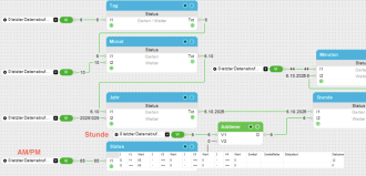

                  bitteschön:
                  Klicke auf die Grafik für eine vergrößerte Ansicht  Name: Bildschirmfoto 2025-10-06 um 10.20.32.png Ansichten: 0 Größe: 409,4 KB ID: 470388
                  brauchst du noch Details anderer Bausteine?

                    Vielen Dank. Ich würde mich dann erst mal versuchen Falls ich noch weitere Hilfe benötige, würde ich mich nochmal melden.
                  • Loxuser
                    Loxuser kommentierte
                    Hat soweit alles wunderbar geklappt. Die Anpassung hat dann direkt mal eine Seite Code eingespart. Wenn man Mond Auf/Untergang auch so umbauen will, muss man lediglich es umgekehrt zum Sonnen Auf/Untergang machen. Klappt dann alles wunderbar.
