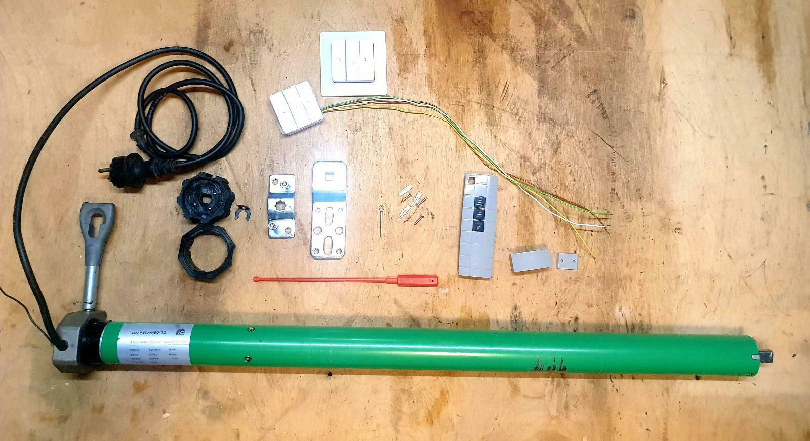

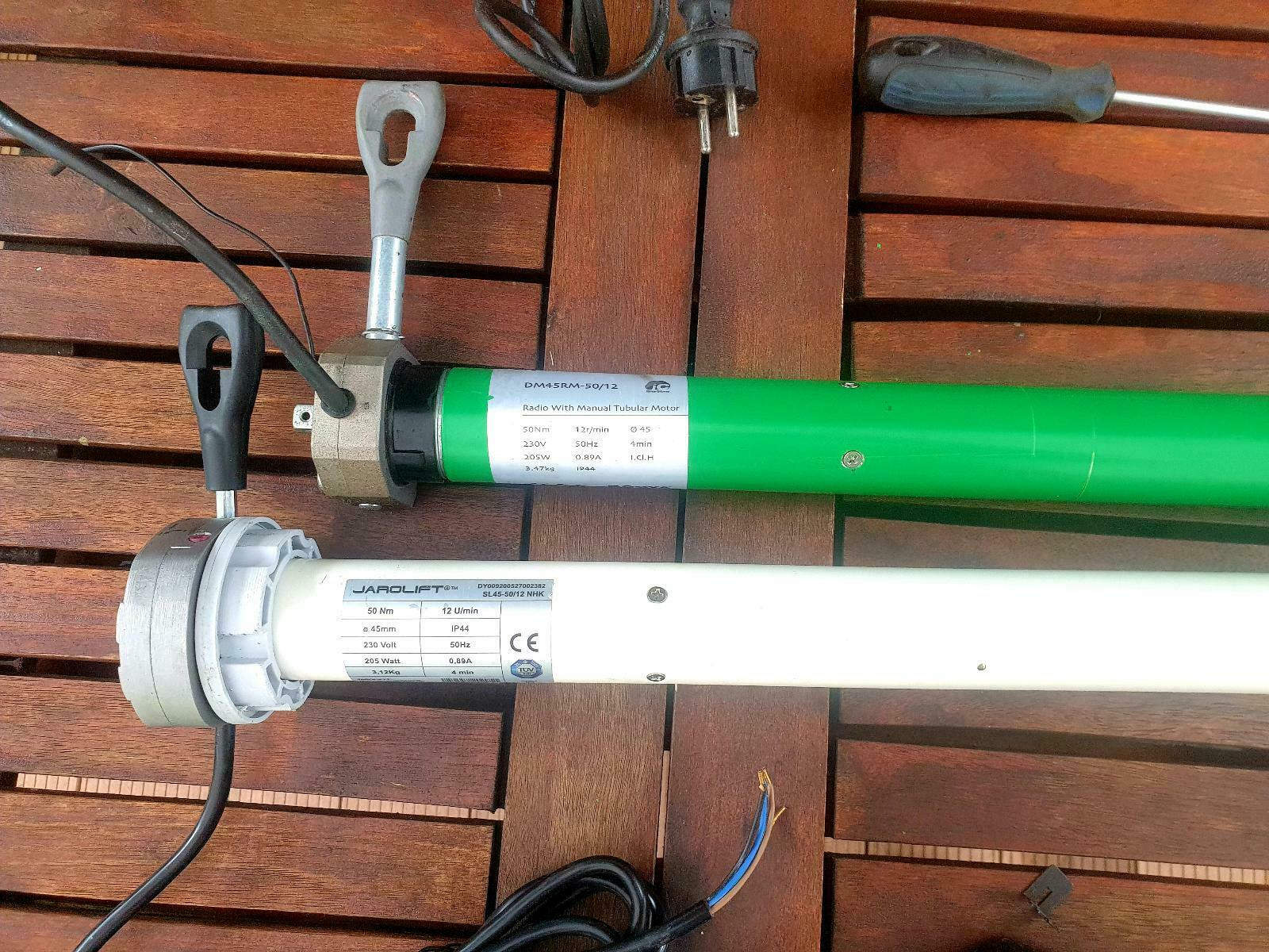

                      Nachdem ich diesen Tread gelesen habe, habe ich mir dann doch lieber einen passenden Motor gekauft um die Sunfun Markiese direkt in mien KNX/Loxone anlage einbinden zu können.
                      https://www.jalousiescout.de/Rollade...50/12-NHK.html
                      Vorher hatte ich mir zusätzlich einen Funk-Wandsender gekauft an den ich dann die Tasten für auf / ab / stopp abgegriffen und über 3 Relais am Miniserver angesteuert habe.
                      Damit waren aber natürlich nur die Grundfunktionen möglich und eine Statusanzeige fehlte => https://www.rohrmotor24.eu/RMF-Funk-...der-50-1-Kanal
                      Das Set aus Funkmotor und Funksendern verkauf ich daher jetzt bei Kleinanzeigen => https://www.ebay-kleinanzeigen.de/s-...194779-84-1532
                      Zuletzt geändert von OberberbergKNXLOX; 06.06.2021, 19:39.
                      • stefan01220
                        stefan01220 kommentierte
                        müssen die Rohrmotoren gleich lang sein ?
                      • OberberbergKNXLOX
                        OberberbergKNXLOX kommentierte
                        Die Motoren müssen nicht gleich lang sein, das Drehmoment muss aber mindestens genauso groß sein wie beim Originalmotor.
                        Falls der neue Motor länger ist, kann es aber sein, dass er gegen eine der Befestigungsschrauben des Tuchs stößt welches in die Welle geschraubt wurde.
                        Dann müsste diese versetzt werden.
