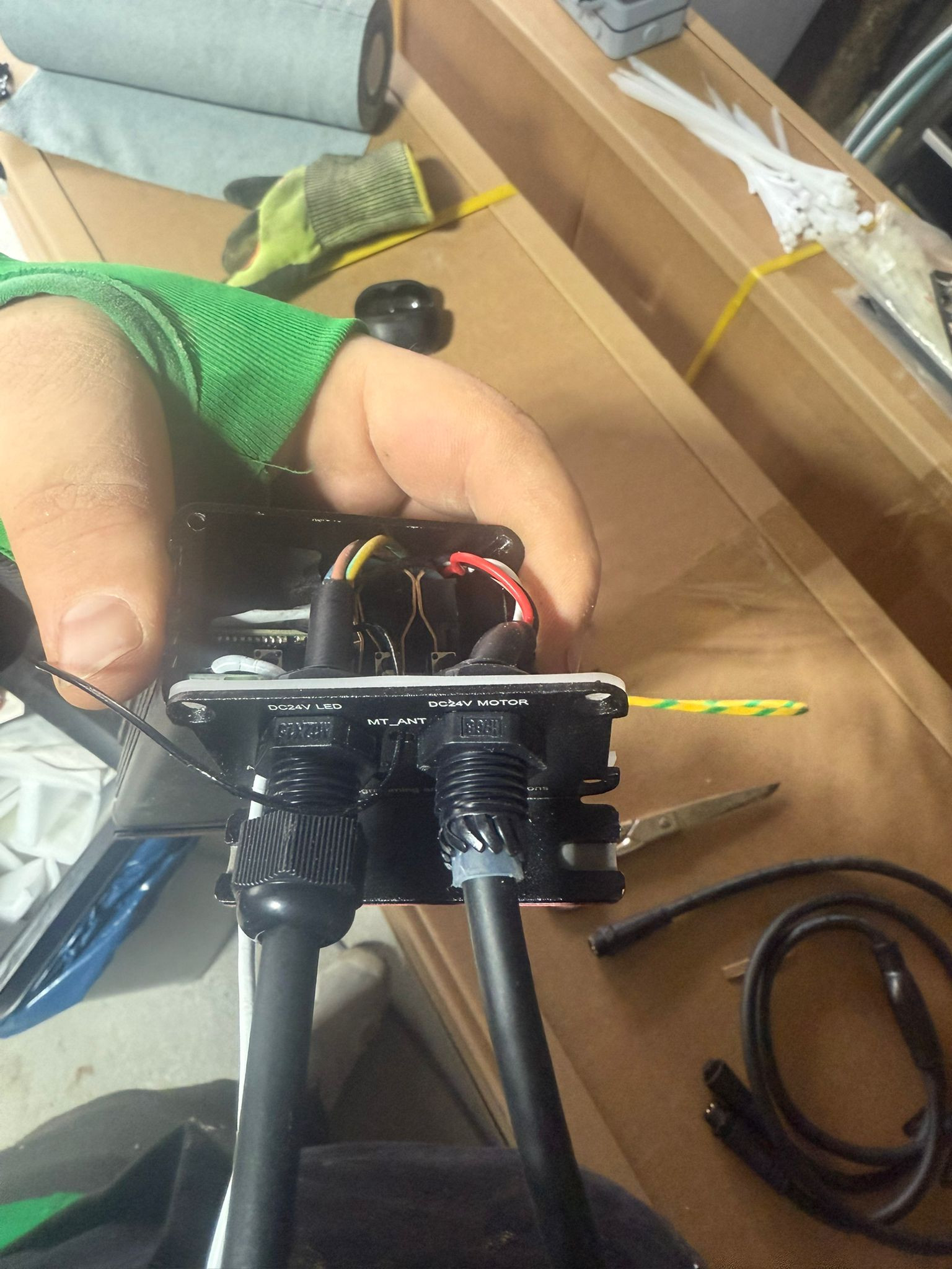

              Servus Leute,
              Servus Patrick,
              ich bin gerade dabei das gleiche mit der Pegolux S3 zu machen. Bei der Verkabelung habe ich jetzt überlegt wo was hingehört und habe die von Pergolux gelieferte Steuerung mal auseinander gebaut.
              Bei der DC24V LED-Steuerung hab ich da die Farben schwarz, blau, braun & grün/gelb.
              Bei der 24V Motorsteuerung habe ich weiß, grau, schwarz & rot.
              War das bei dir auch so? Hast du einen Verkabelungsplan wie was auf den Nano Motor Controller bzw RGBW Dimmer verdrahtet gehört?
              Danke schonmal für jegliche Info.
              Klicke auf die Grafik für eine vergrößerte Ansicht  Name: Pergolux.jpg Ansichten: 0 Größe: 516,4 KB ID: 474255
