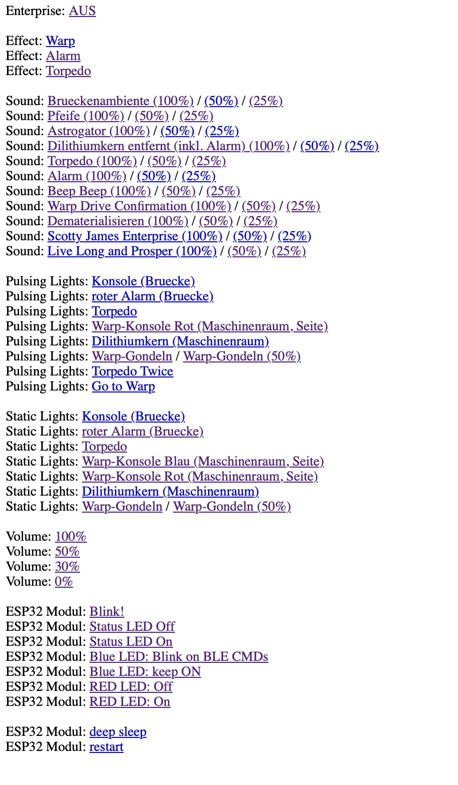

      ...nach einer notwendigen Reparatur habe (siehe hier, ein SMD-Kondensator war gebrochen oder durchgebrannt) habe ich die Enterprise etwas aktualisiert. Hintergrund war zum einen, dass durch das Projekt von Maart neue Befehle bekannt wurden, und zum anderen, dass ich die Fehlfunktion als Hinweis darauf interpretiert habe, dass eine dauerhafte Nutzung mit reduzierter Lautstärke eventuell die Lebenszeit erhöhen kann bzw. Fehlfunktionen durch Spannungsspitzen reduzieren helfen kann...
      Der neue Code (ich werde ihn gleich oben im ersten Post updaten) umfasst nun alle möglichen Befehle, und viele dabei auch mit reduzierter Lautstärke. Diese nutze ich nun beim Triggern durch Bewegung... macht den ganzen Spaß auch etwas alltagstauglicher und weniger aufdringlich ...
Ansichten: 53
Größe: 380,4 KB

        Hast du schon mal überlegt, Tasmota zu verwenden, um die BLE Befehle zu versenden?
        • MarkusCosi
          MarkusCosi kommentierte
          Hi Noschvie!
          ehrlich gesagt nicht. Mit Tasmota hatte ich bislang noch keine Berührungspunkte. Was wären denn die potentiellen Vorteile? Aktuell triggere ich über Loxone direkt über virtuelle http-Ausgänge an den Server auf dem esp32… das funktioniert mittlerweile problemlos soweit ich das beurteilen kann ….
        • Noschvie
          Noschvie kommentierte
          Mit Tasmota musst du dich nicht um das "Drumherum" kümmern und kannst dich auf die BLE Features konzentrieren.
          Wäre auch interessant zu vergleichen, wie stabil die Connection mit Tasmota ist.

        P.S.: seit ich das Programm über die Arduino IDE seit dem update auf das neuste ESP32 stack neu kompiliert hatte, musste ich feststellen, dass die Enterprise ca alle 3 Tage die Verbindung zum ESP32 verlor. Ein nächtlicher regelmäßiger reboot des ESP32 über Loxone hat dem abgeholfen…
        ich hatte zuvor einen sehr alten esp32 stack installiert wegen meinen iphone ANCS Versuchen… ich schätze der aktuelle stack bringt BLE optimierungen mit sich die das vllt aus Energiespargründen geändert hatten..
