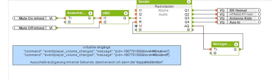

    Also hier mal meine Eintasten Radio weiterschaltung, hier wird der status der Mute Taste über Virtuelle Eingangsbefehle ausgewertet.
      • 6252
      Ja, so hast Du aber das Problem, dass On nicht zurückgesetzt wird wenn Mute off geht und umgekehrt. Oder Du hast auf Digital stehen und bekommst im Zweifel bei jeder Abfrage einen Impuls. Mit der anderen Möglichkeit hast Du einen VI der entweder den oder den anderen Wert hat
      • aivatco
        aivatco kommentierte
        ok verstehe, hier war mir ja wichtig einen Doppelklick auszuwerten und dann eben weiterzuschalten was ja mit einem VI nicht so einfach gewesen wäre.
        und ja ich mach das mit digitaleingang, klar.
        Ja, es gibt meist verschiedene Lösungen. Man muss für sich nur herausfinden welche am besten für das Vorhaben passt. Deine Lösung ist ja nicht falsch und so wie es aussieht für Dich besser geeignet. Also alles gut :-)
