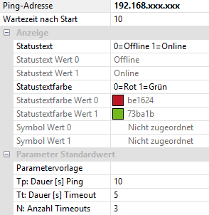

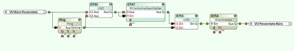

    5. Kontrollfunktion über Ping
    Ping warum?
    Die Skripte oben funktionieren nur wenn der Receiver richtig Ein/Aus geschaltet oder der Standby ausgeführt wird.
    Wird aber der Receiver nicht herunter gefahren sondern nur die Stromzufuhr gekappt bleibt der Eingang auf EIN (unschön).
    Wenn nun der Receiver nicht mehr erreichbar ist wird der RS Baustein zurückgesetzt und der VI wird über den Virtuellen Ausgang zurück gesetzt.
    So ist die Funktion auch sauber auch wenn der Receiver vom Strom genommen wurde ohne ihn vorher auszuschalten.
    Wischrelais ist damit er nur einen Impuls gibt z.B. 0,5 Sek. Klicke auf die Grafik für eine vergrößerte Ansicht
Ansichten: 535
Größe: 12,5 KB
    Ping IP anpassen / Parameter könnte auch z.B. Timeout 3 Sek. Anzahl 2 dann geht es etwas schneller... Klicke auf die Grafik für eine vergrößerte Ansicht
Ansichten: 398
Größe: 8,6 KB

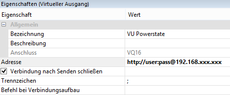

    Virtueller Ausgang anlegen (User/Pass/IP des MiniServer anpassen) Klicke auf die Grafik für eine vergrößerte Ansicht
Ansichten: 394
Größe: 7,2 KB

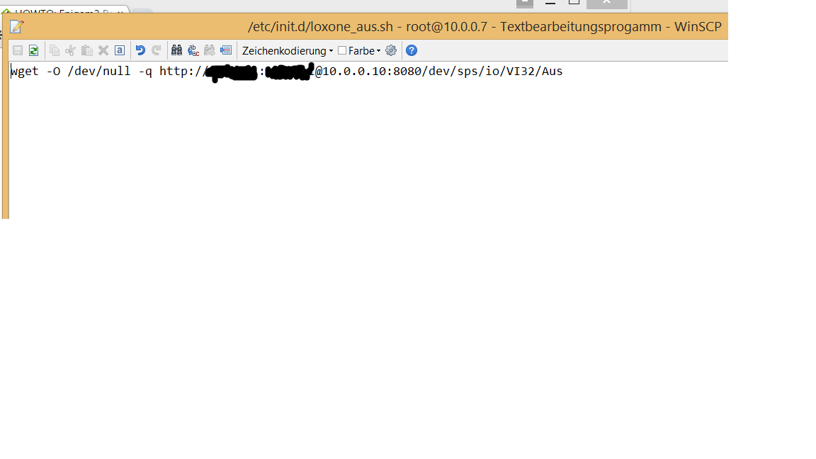

                          @hismastersvoice
                          Bin erst heute wieder zum testen gekommen. Leider funktionierts immer noch nicht.
                          Scripts lassen sich auch nicht per ssh ausführen. (Fehlermeldung siehe Screenshot) Hab ausserdem die Leerzeilen aus den Scripts gelöscht, da auch für diese zeilen ein Fehler angezeigt wurde. Diese Fehler sind jetzt weg. Hast du vielleicht noch eine Idee, oder einen Tipp für mich?
                            Öffne mal die Files mit Editor vi und poste Screenshot.
                            Gehe stark davon aus das du die Files in einer falschen Text Codierung gespeichert hast.
                          Nutze Notepad++. Aber werde mal Editor Vi installieren.
                          Soweit ich weis ist die Codierung UTF-8.
                            vi ist bereits auf der vu
                            einfach vi /pfad/loxone_ein.sh eingeben dann zeigt er die datei an
