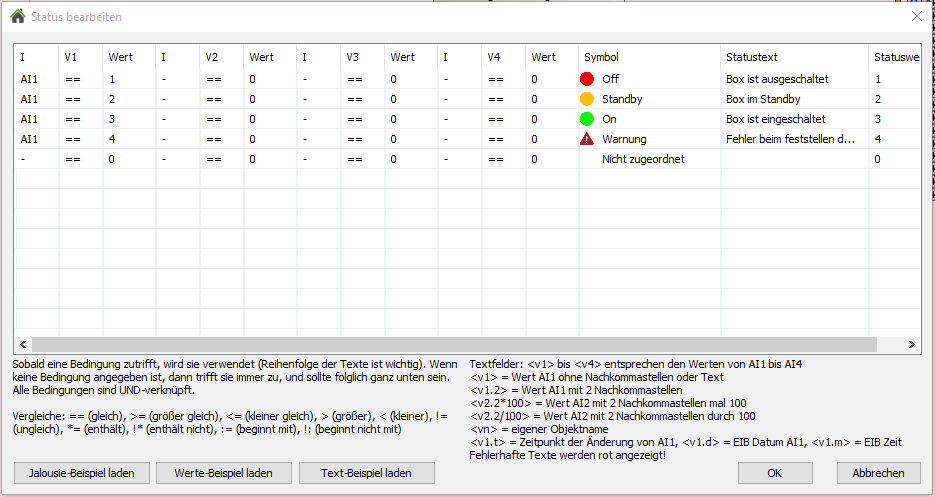

                Du kannst per Bash-Script einen Wert auf einen analogen VI weitergeben und diesen dann am Statusbaustein auswerten.
Ansichten: 296
Größe: 28,9 KB
                Anzupassen sind....
                IP MS / User MS / Passwort MS / Looptime
                Nun die Anzahl wie viele Boxen abgefragt werden sollen. Dazu muss immer im nachfolgenden Stil die IP und der VI angegeben werden.
                IP[1]="192.168.xxx.xxx"
                VI[1]="VI17"
                Will man z.B. 5 Boxen abfragen sieht das so aus...
                ANZAHL="5"
                VI[1]="VI1"
                IP[2]="192.168.xxx.xxx"
                VI[2]="VI2"
                IP[3]="192.168.xxx.xxx"
                VI[3]="VI3"
                IP[4]="192.168.xxx.xxx"
                VI[4]="VI4"
                IP[5]="192.168.xxx.xxx"
                VI[5]="VI5"
                Es werden folgende Werte an den MS gesendet...
                1 = aus
                2 = standby
                3 = ein
                4 = fehler
