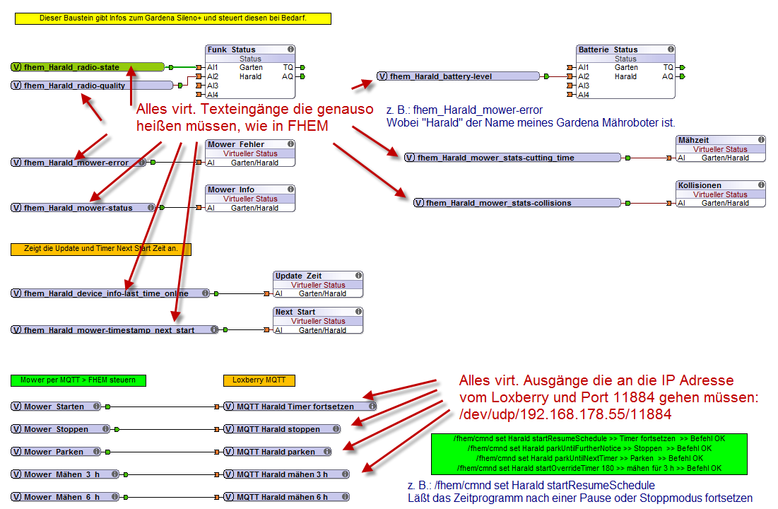

                      Hallo Michael,
                      anbei mal mein Beispiel, wie ich die Daten vom FHEM-Modul in meinen LoxMiniserver einlese und Befehle absetze.
                      VG Hesch@

                      • Hesch@
                        Hesch@ kommentierte
                        Hallo ather,
                        als Einheit bei dem virtuellen Status musst du bei beiden Abfragen (Next-Start und Update-Zeit) "<v.u>" eintragen.
                        VG Hesch@
