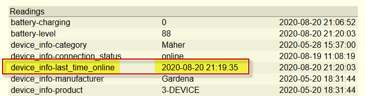

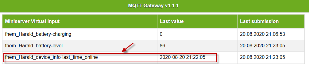

    Hallo ather,
    in dem Post #74.7 kann ich leider keine Bilder einfügen, desshalb hier eine Antwort.
    Mit der Unix-Zeit hat das nichts zu tun. Für den Loxone Miniserver ist das nur ein String.
    So sollte am Beispiel "...last_time_online" deine "DeviceOverview" im FHEM Modul aussehen:
Ansichten: 1766
Größe: 24,8 KB
    Und so sollte es dann in deinem Loxberry FHEM-Plugin aussehen:
Ansichten: 1726
Größe: 28,7 KB
    Und dieser Wert muss dann auch in deinem virtuellen Textbaustein in Loxone angezeigt werden.
    VG Hesch@

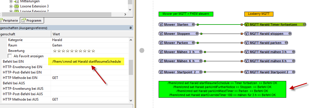

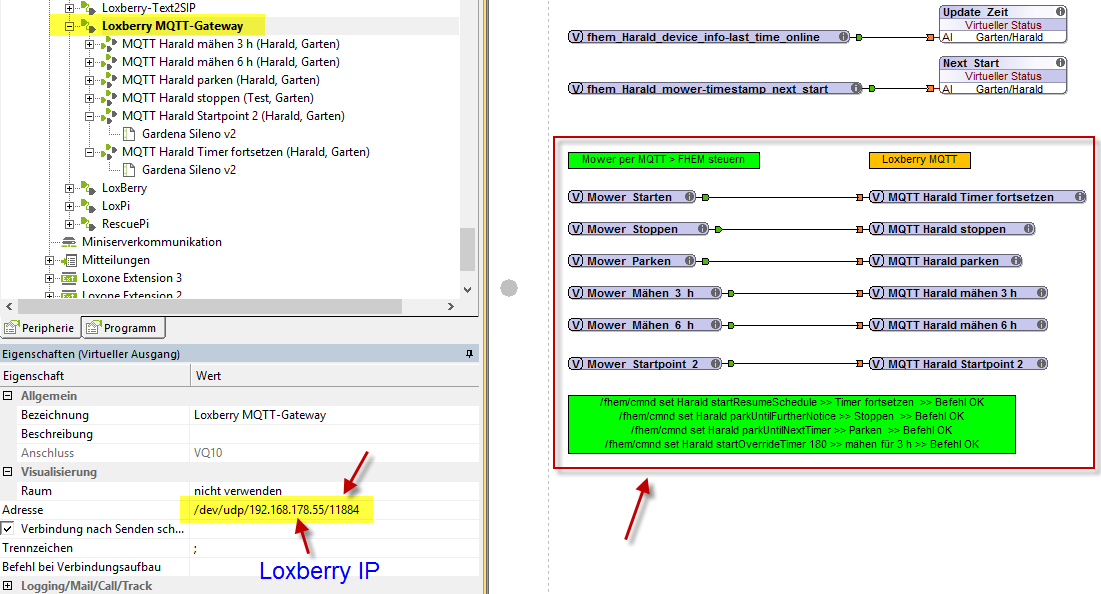

        Hallo bob83,
        anbei mal zwei Bilder, anhand du ersehen kannst, wie du Befehle von Loxone über Loxberry-MQTT an dein Gardena "Schaf" senden kannst.
Name: Loxberry MQTT Gardena 1.png
Ansichten: 1899
Größe: 76,5 KB
        Und hier der eigentliche Befehls-String:
Name: Loxberry MQTT Gardena 2.png
Ansichten: 1777
Größe: 45,1 KB
        VG Hesch@

          #84
          Hi Hesch@,
          danke für dein Screenshots anhand dieser ich rausbekommen habe, dass mein Loxberry Hostname nicht aufgelöst werden konnte. Mit der IP hat es dann funktioniert.
          Problem war, dass im Mini Server meine Fritzbox nicht als DNS eingetragen war.
          Jetzt klappt alles wie gewünscht.
          Vielen vielen Dank.
          Gruß BOB
