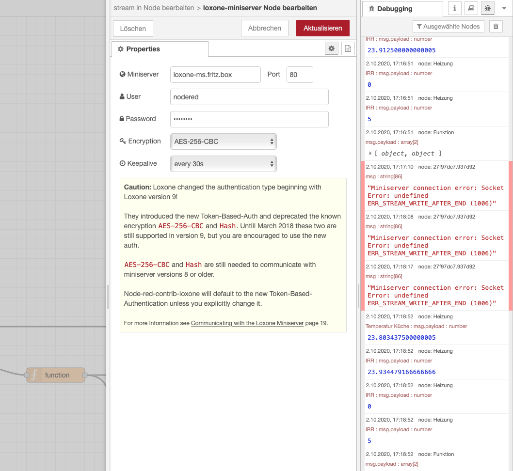

        pmayer Hallo,
        ich habe mir jetzt auch auf einem Raspberry Pi 3B Node-Red, Influx-DB und Grafana installiert.
        Soweit funktioniert auch alles. Ich kann Werte von Loxone auslesen und in die InfluxDB schreiben.
        Allerdings bekomme ich immer wieder diese Fehlermeldung:
        Miniserver connection error: Socket Error: undefined ERR_STREAM_WRITE_AFTER_END (1006)
Name: Bildschirmfoto 2020-10-02 um 17.20.16.png
Ansichten: 1664
Größe: 205,5 KB
        In einem vorherigen Post habe ich gelesen, dass es an Umlauten liegen kann, welche nicht UTF-8 encoded sind.
        Natürlich habe ich für Räume zum Beispiel "Küche" verwendet.
        Wie kann ich herausfinden, was die Ursache sein könnte.
        Ich benutze:
        node-red-contrib-loxone 0.10.10
        Miniserver Gen1
        LoxoneConfig 8.3.3.21
        Bei der Verbindung zum Miniserver habe ich die Encryption "AES-256-CBC" verwendet.
        Viele Grüße,
        Christian
        • pmayer
          pmayer kommentierte
          Sers Christian,
          danke für deine detailierte Fehlerbeschreibung 👍
          Das scheint eine Meldung von "ws" - der Websocket node Library - zu sein.
          Welche nodeJS-Version setzt du ein? node -v
          Mein Problem ist, dass ich keinen "so alten" Miniserver hier habe... Kann da wer anders was zu sagen?
          Spricht bei dir was spezielles gegen das Update?
