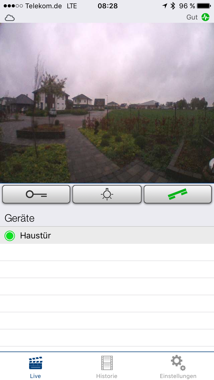

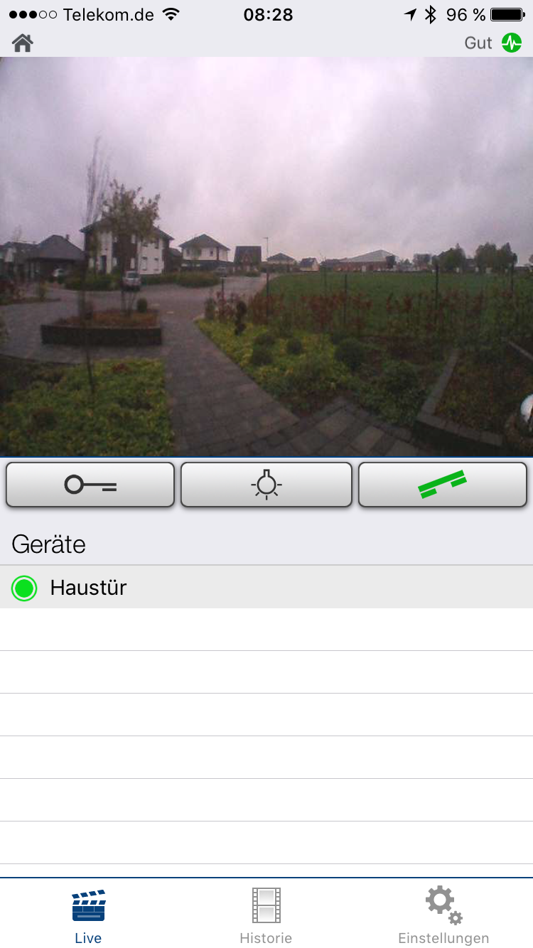

                  es ist ein Doorbird D202 Version 000103
                  Verbindung per WLAN. Laut Doorbird ist die Verbindung gut (siehe Bilder)

                    Ich kann so erst einmal keine Unstimmigkeiten feststellen. FRITZ!Box und Mini Server Version stimmt.
                    Könntest du mal ein zwei Screenshots deiner DoorBird posten.
                    Nach vieviel Sekunden bricht denn die Verbindung ab ?
                    Kommt das Kamerabild von der DoorBird oder von einer externen Kamera?

                      Zwei Screenshots hatte ich ja schon gepostet. Oder meinst du andere?
                      Das Bild kommt direkt von der Doorbird. Wenn ich dann die Sprachverbindung aufbauen will, friert alles nach 2-3 Sek. ein und es wurde auch keine Sprechverbindung aufgebaut.
                      Einmal hatte ich eine Sprachverbindung stabil. Seit dem nicht mehr.

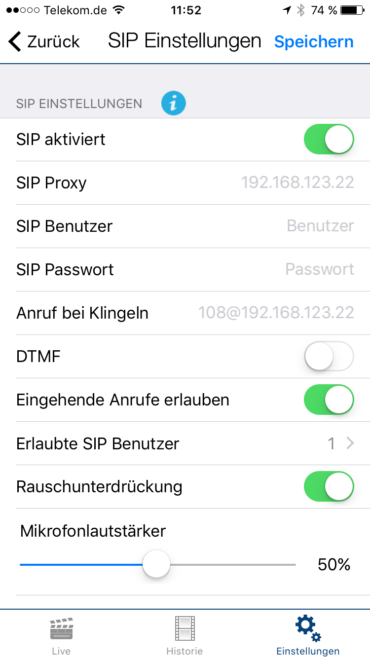

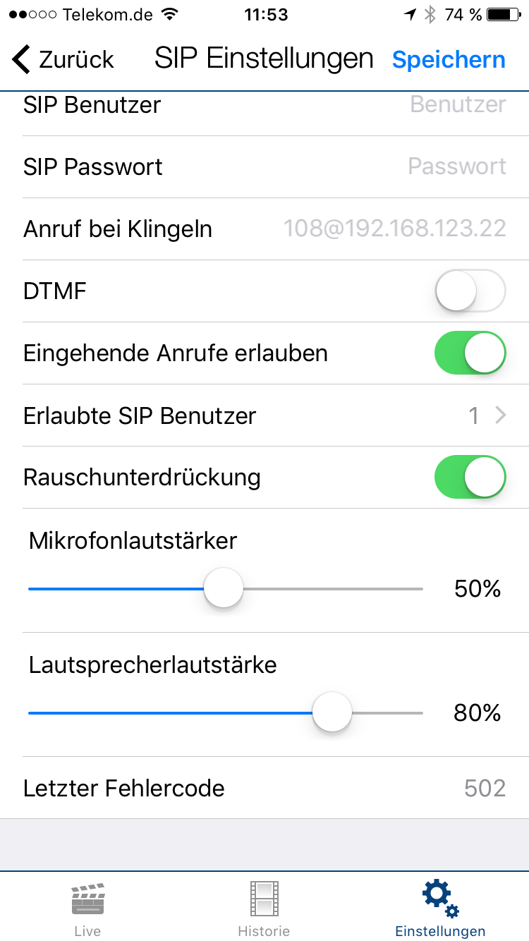

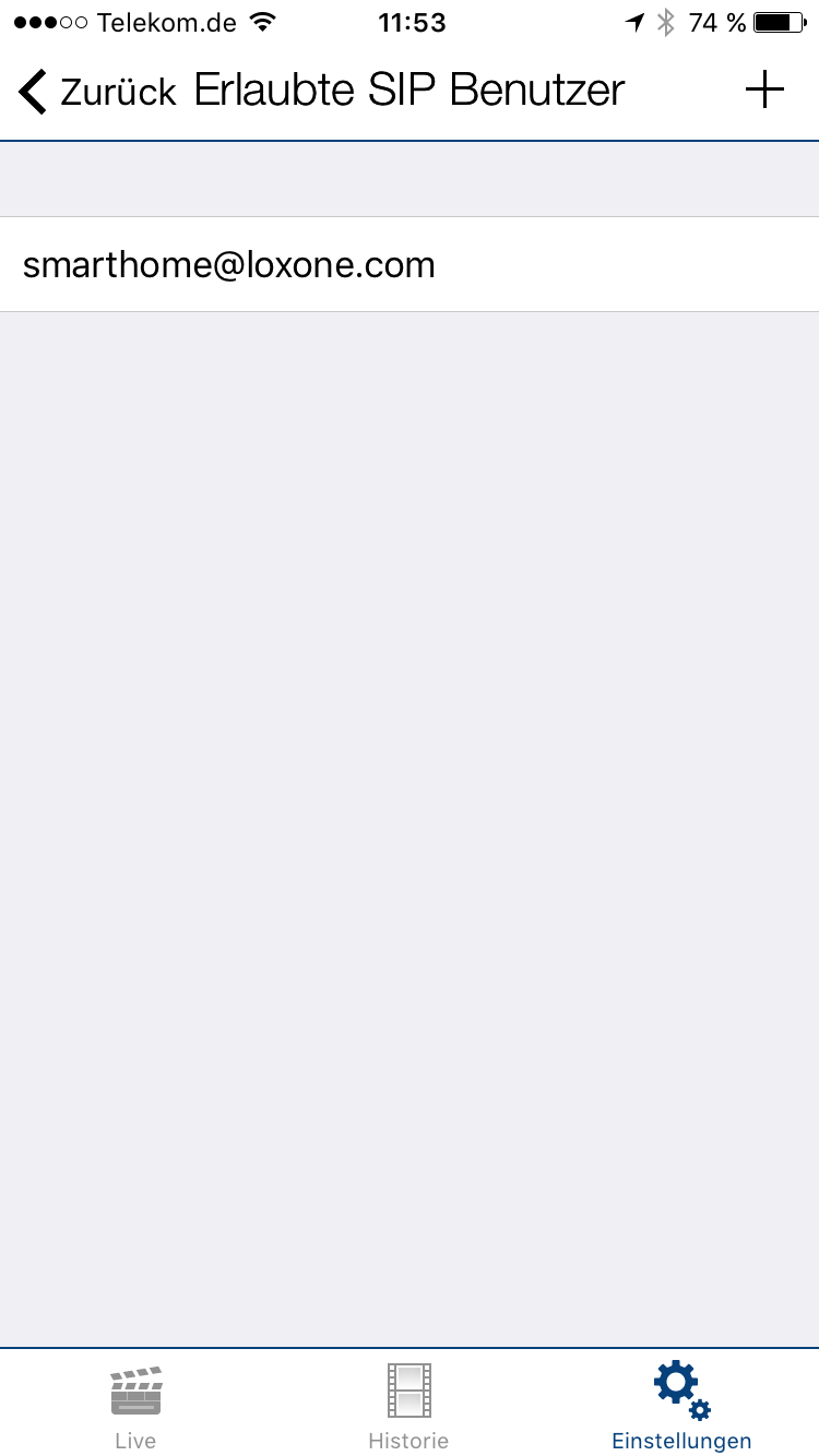

                        Ja bitte zwei Screenshots von der DoorBird
                        die unter den SIP Einstellung.

                          Hier ein paar Screenshots. Ich hoffe sie helfen dir.
