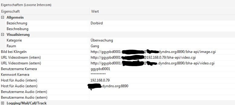

                        #60
                        Hallo Leute
                        Die Doorbird in Kombination mit Loxone funktioniert nahezu perfekt.
                        Video intern OK
                        Video extern Ok
                        Sprache Intern Ok
                        Sprache extern NICHT Ok
                        ich bin mir nicht sicher was ich falsch gemacht habe:
                        Doorbird Einstellungen:
                        - Neuen Benutzer angelegt
                        - SIP aktiviert und benutzer smarthome@loxone.com hinzugefügt.
                        Router: Port 8890 ist auf 80 der Doorbird weitergeleitet.
                        Vielen Dank für eure Hilfe.
                        Lg
                          ich hab genau das gleiche Problem, meine Vermutung ist dass für die Audio Übertragung nicht der Port 80 benutzt wird. hat inzwischen evtl jemand eine Lösung dafür gefunden?
                        • loxoperten
                          loxoperten kommentierte
                          Konntest du eine Lösung finden?
