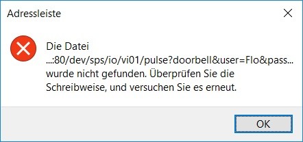

      Hey erstmal dankeschön für die Anleitung.
      Ich habe mir direkt über die schöne Aktion meinen Türvogel bestellt. Ich hatte anfangs erstmal Probleme den Vogel mit meinem Loxone zu verheiraten über den Hostnamen hat das leider nicht richtig funktioniert, nachdem ich ihm ne feste IP zugewiesen hab gingen die funktionen Bild/sprechen schonmal.
      Nun habe ich noch das Problem das ich die Befehle nicht an den Doorbird schicken kann.
      Habe mir den Link kopiert und entsprechend angepasst kommt jedoch immer nur eine fehlermeldung.
      mit Mozilla kommt die Meldung :"Sie sind dabei, sich bei der Website "192.168.3.119" mit dem Benutzernamen "ghakfv0000" anzumelden, aber die Website benötigt keine Authentifizierung. Dies könnte ein Versuch sein, Sie zu täuschen."
      danach öffnet sich keine Seite wenn ich ja drücke.
      Kriege ich eine Bestätigung von diesem Befehl?
      im Internet Explorer kommt direkt die Fehlermeldung siehe Anhang.
      Zuletzt geändert von Gast; 20.08.2017, 23:03.
      • IFLUR
        IFLUR kommentierte
        Hallo und Danke für deine Bestellung. Ja du soltest nach Befehlseingabe eine Rückmeldung der Webseite erhalten die dir den Code als HTML Seite nochmals anzeigt.Du kanst auch einen neuen User anlegen und es damit nocmals testen
        Habe ich ausprobiert leider komme ich zum gleichen Ergebnis.
        "http://ghakfv0002:xxxxxxxx@bha-1CCAE370B02F/bha-api/notification.cgi?url=http://192.168.3.5:80/dev/sps/io/vi01/pulse?doorbell&user=Flo&password=xxxxxxx&event=doo rbell&subscribe=1"
        hier mein Link.
        Habe den Doorbird direkt mit LAN kabel an den Speedport angeschlossen, dieser wird auch erkannt kann ihn auch über den Browser aufrufen.
        Muss der MS während des senden des Befehls auch erreichbar sein? dieser hängt an einem Asus Router innerhalb des Netzes.

      http://Usernameassword@192.168.x.xxx/bha- api/notification.cgi?url=http://192.168.x.xxx:12345/dev/sps/io/vixx/pulse?doorbell &user=Username&password=password&event=doorbell &su bscribe=1
      Sollte soweit alles richtig sein. Versuch mal die ip Adresse der Doorbird und nicht den Host Name zu nutzen.
