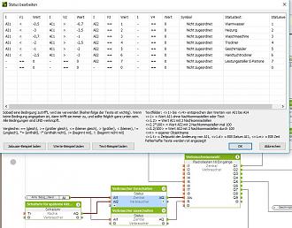

                Hallo Alex,
                Hast du auch eine Idee mit welchen Bausteinen man dies ohne Energiebaustein bewerkstelligen kann?
                Ich würde gerne bei Smartmeter -1100W einen Lüfter zuschalten und diesen so lange laufen lassen bis am Smartmeter 0 W steht. Bei Strombezug (Smartmeter +XXW) ware damit dieser wieder aus.

                  • 4613
                  Schwellwertschalter, Fronius Relais,....

                    Hallo Alex,
                    Naja der Energiemanager ist schon ganz Buggy--> hat mir den Akku leer gemacht :-/
                    Die Fronius Schnittstelle nutze ich schon nur will ich ab 85° Puffertemperatur den Heiztab deaktivieren bzw. nicht zuschalten.
                    Ich seh mir jetzt mal die Schwellwertschaltersache an ....

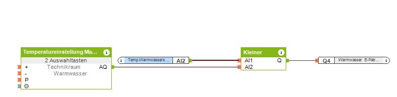

                      • 4613
                      Würde ich so machen - natürlich muss noch ein UND für deinen PV Regler rein:
                      Klicke auf die Grafik für eine vergrößerte Ansicht  Name: E-Patronensteuerung.JPG Ansichten: 1 Größe: 16,3 KB ID: 118576
                      Mit dem Eingang P kannst du dir auch eine Legionellenschaltung bauen wenn du möchtest und alles per Visu steuern.
                      Per PV Prognose für den nächsten Tag kannst du auch mit einem Statusbaustein höher Temperaturen vorgeben. https://www.loxforum.com/forum/germa...folgetag/page5

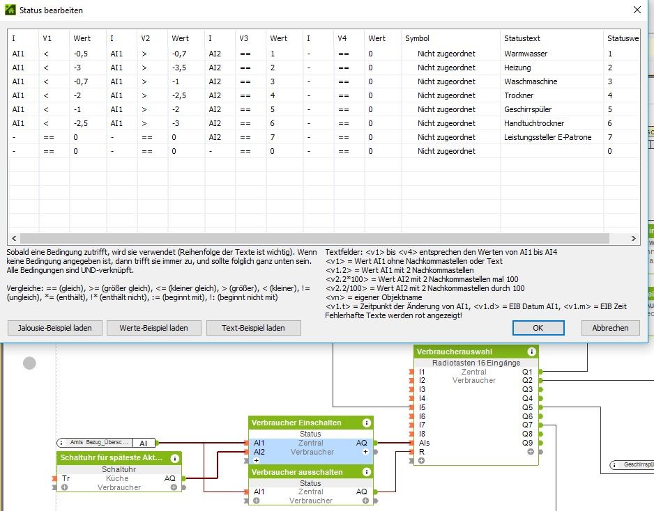

                      Ein möglicher PV Regler zum nachbauen wenn du willst:
                      Klicke auf die Grafik für eine vergrößerte Ansicht  Name: Energiemanager.JPG Ansichten: 1 Größe: 160,9 KB ID: 118581
                      Im Anschluss kannst du deine Bedingungen und Abschaltverzögerungen einbauen.
