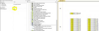

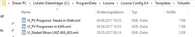

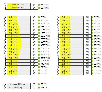

    Anbei 2 Vorlagen (Prognose Heute im Stundentakt in Watt und kwh heute und morgen) wenn es jemand braucht.
    Ins Verzeichnis legen und die Endung von txt auf XML ändern:
    Klicke auf die Grafik für eine vergrößerte Ansicht  Name: Prognose III.JPG Ansichten: 1 Größe: 23,6 KB ID: 101225
    C:\ProgramData\Loxone\Loxone Config 8.3\Templates\VirtualIn
    zu finden sind sie nach einem Neustart der Config bei den Virtuellen Eingängen - "Vordefinierte HTTP-Geräte"
    Parameter noch ändern bei der URL für die lokale PV Anlage:
    Abfragezyklus hab ich auf 7200 Sekunden eingestellt.

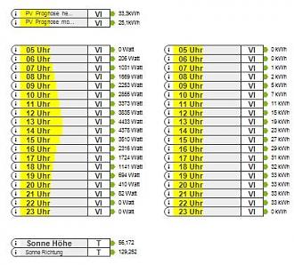

    Klicke auf die Grafik für eine vergrößerte Ansicht  Name: Prognose I.JPG Ansichten: 1 Größe: 30,9 KB ID: 101226
    Bei der Stundenzuweisung hab ich es mir leicht gemacht und getrickst also kann es +- eine Stunde abweichen in der Übergangszeit

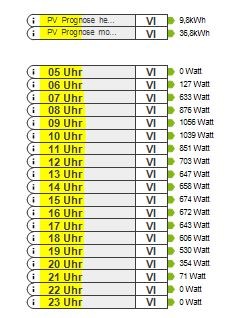

    Klicke auf die Grafik für eine vergrößerte Ansicht  Name: Prognose II.JPG Ansichten: 1 Größe: 56,8 KB ID: 101231
    Zuletzt geändert von AlexAn; 05.06.2017, 13:45.
      • 4559
      #62
      Prognose Heute in kWh:
      Klicke auf die Grafik für eine vergrößerte Ansicht  Name: Prognose V.JPG Ansichten: 1 Größe: 58,8 KB ID: 101328
      Zuletzt geändert von AlexAn; 06.06.2017, 16:46.

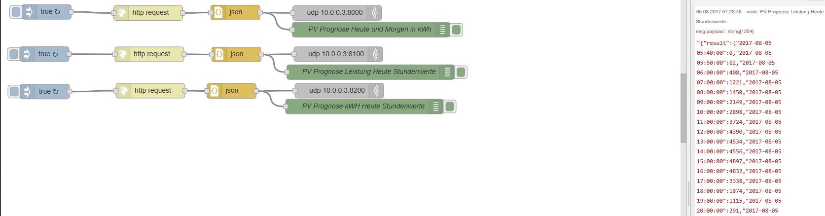

        Befehlserkennung klappt nicht mehr weil sich der Seitenaufbau verändert hat.
        Arbeite gerade an einer Version mit Node Red am Loxberry.
          • 4559
          #64
          Da die Abfrage auf direktem Weg nicht mehr klappt hier die Variante per Node Red:
          Variante "Alt" zum nachlesen ab Post #61https://www.loxforum.com/forum/germa...gnose-folgetag

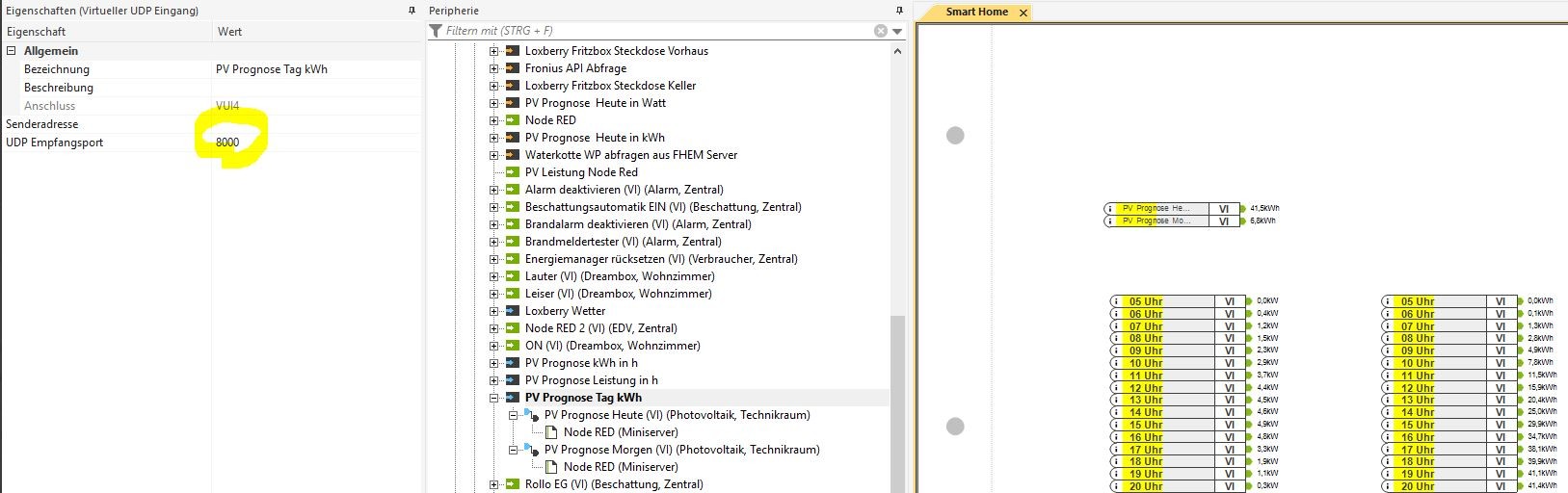

          1. Installation von Node Red Installation node-red auf RPi für node-red-contrib-loxone
          2. Flow einfügen ( alles markieren und kopieren im Word - In Node Red Import Clipboard)
          3. Flow anpassen - http request wie hier angegeben: https://doc.forecast.solar/doku.php?id=api:estimate
          4. UDP im Flow anpassen
          5. Vorlage txt in XML umbenennen - UDP Vorlagen in die Config einfügen und Config neu starten: C:\ProgramData\Loxone\Loxone Config 8.3\Templates\VirtualIn
          6. UDP in der Config anpassen
          Klicke auf die Grafik für eine vergrößerte Ansicht  Name: Flow.JPG Ansichten: 1 Größe: 91,0 KB ID: 109802
          Zuletzt geändert von AlexAn; 05.08.2017, 07:13.

            Vorlagen PV Prognose per Node Red und UDP
Name: UDP Abfragen.JPG
Ansichten: 1790
Größe: 158,9 KB

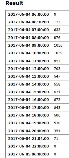

                        Ich möchte gerne direkt bei Forecast.Solar abfragen. Der API Link geht grundsätzlich (frage bisher nur die Wh für den aktuellen und nächsten Tag ab) und im Firefox zeigt er mir die Werte auch an. Aber in Loxone bekomme ich es nicht integriert. Ich habe dort einen virtuellen http Eingang angelegt und die API URL eingetragen. Danach habe ich einen virtuellen http Eingangsbefehl angelegt. Was muss ich da als Befehlskennung eingeben? Die Daten kommen ja im folgenden Format:
                        Result
                        2020-03-24 8307
                        2020-03-25 8277
                        Kann mir hier bitte jemand weiterhelfen?
                        Danke :-)
