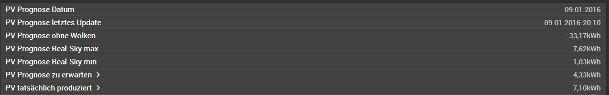

          Hier nochmal ein angepasstes Script, leider werden die nicht gerundeten nicht immer richitg im Quelltext angezeit.
          Nun werden die gerundeten verwendet um die Werte richtig anzuzeigen.

          @AlexAn
          Wie schaut es bi dir aus mit den Prognosen? Bei mir haut es +- 10% hin oder doch eher -10%.
          Aber das kann ich gut einkalkulieren.
            • 4493
            Hallo hismastersvoice,
            ​Produktion war bescheiden die letzten Tage genau wie in der Prognose. Gestern war die Prognose hinfällig da ich noch Schnee auf den Modulen habe.
            Super wäre da wieder die Möglichkeit 2Grafiken übereinander zu legen um das bis in den Sommer zu beobachten.
            Für mich wird aber die Prognose genau genug sein für meine Anwendungen.

                #29
                sudo apt-get install gawk
                und es wurde hell
                Danke und Grüße Alex
                  Was ist Punkt Prognose zu erwarten >
                  Nur der Mittelwert
                  Hätte man(n) drauf kommen können
                • 7529
                #30
                Perfekt... Die Produktion ist ja recht gut innerhalb der Prognose.
                Haut bei mir auch gut hin.
                Ich habe den Betreiber der Homepage mal angeschrieben, vielleicht machtver es uns einfacher, oder wenigstens eine 2 Tages Prognose.
                  Na das wäre ja g...
                  Versuch ist es Wert...
