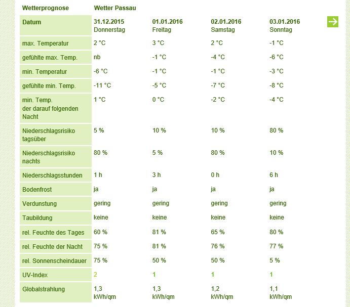

    Allerdings traue ich den Angaben nicht so recht.
    Obwohl z.B. morgen mehr Bewölkung angesagt wird als heute zeigt er im Forcast die höheren kWh Werte.
    Vielleicht kennt einer von Euch ja eine halbwegs zuverlässige Möglichkeit.

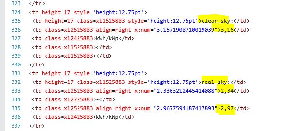

      Ja schreib doch mal wie genau es bei dir morgen zutrifft.
      Meine Idee ist es, das man es über den Bewölkungsgrad und die Globalstrahlung errechnen kann.
      Nur habe ich noch keinen Ansatz wie genau ich das machen kann.

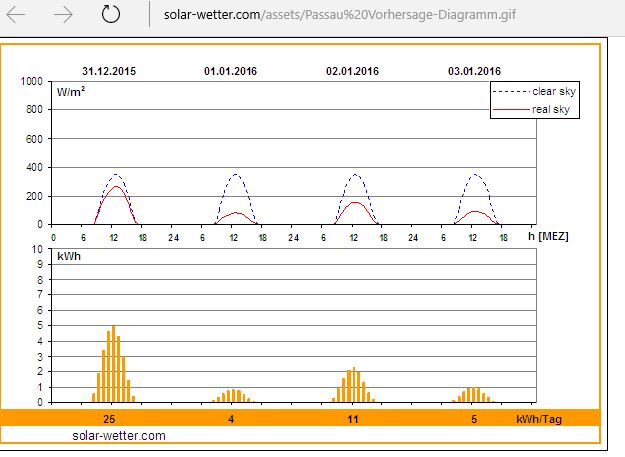

        ​mit einer Abfrage der Erzeugungskurve haben wir wahrscheinlich Pech da nur Bilder auf die Homepage gestellt werden.
        Die Erzeugungsdaten beziehen sich auf den "real sky" und sollten schon soweit passen da die Bewölkung schon eingerechnet ist.
        Bleibt dann noch die Tageserzeugung offen für die Abfrage!
        ​Könntest du dein Srcipt online stellen ??
        Aber der Link ist trotzdem klasse!
        solar-wetter.com/assets/Passau%20Vorhersage-Diagramm.GIF
        Zuletzt geändert von AlexAn; 31.12.2015, 07:26.
          • 7615
          Das ist eben das blöde das hier nur Grafiken für die 3 Tagesprognose eingesetzt werden.

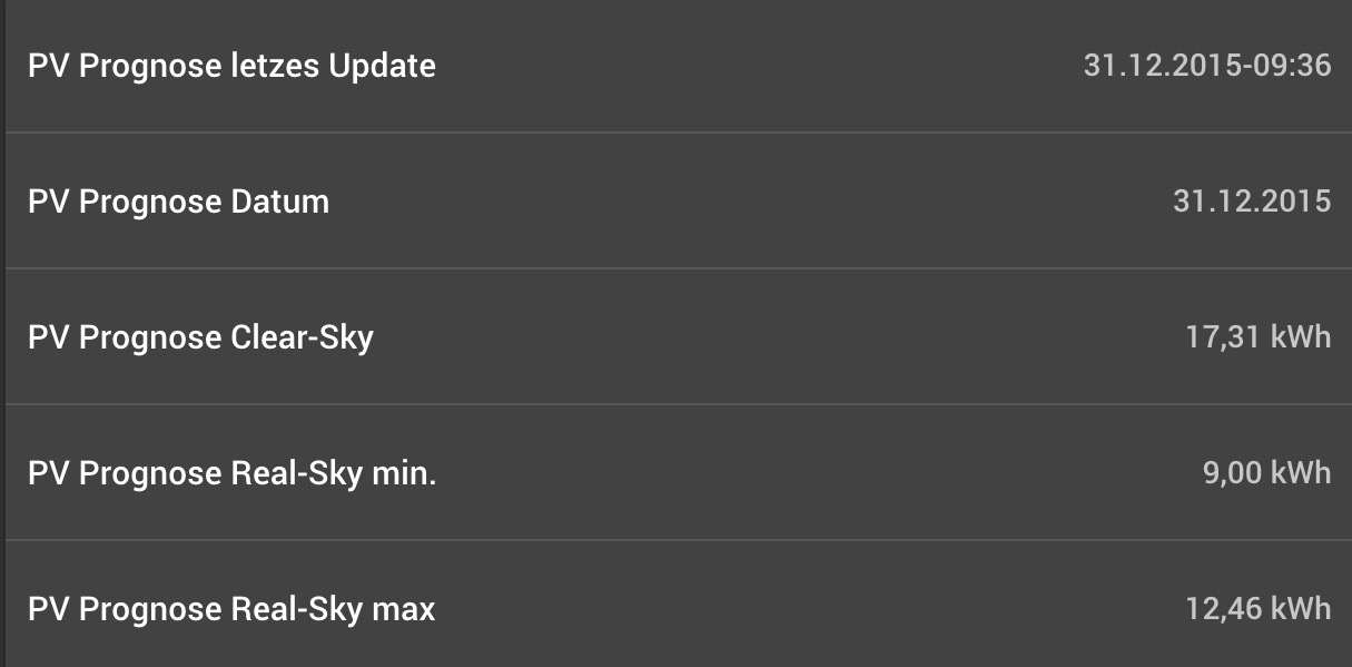

                Hier mal das Script
                Es müssen folgende Eingänge erstellt werden.
                2x VTI
                3x VI
                !!! neuer Code in Post #23
                Zuletzt geändert von hismastersvoice; 31.12.2015, 21:52.

                  Prognose für Passau am 31.12.2015: 25kWh bei 10kWp und 30Grad Neigung
                  ​Ist nähe Ried im Innkreis am 31.12.2015: 26,17 bei 10kWp und 18 Grad Neigung
                  Prognose für 1.1.2016 Passau: 4kWh
                  Ist: wird spannend!!
