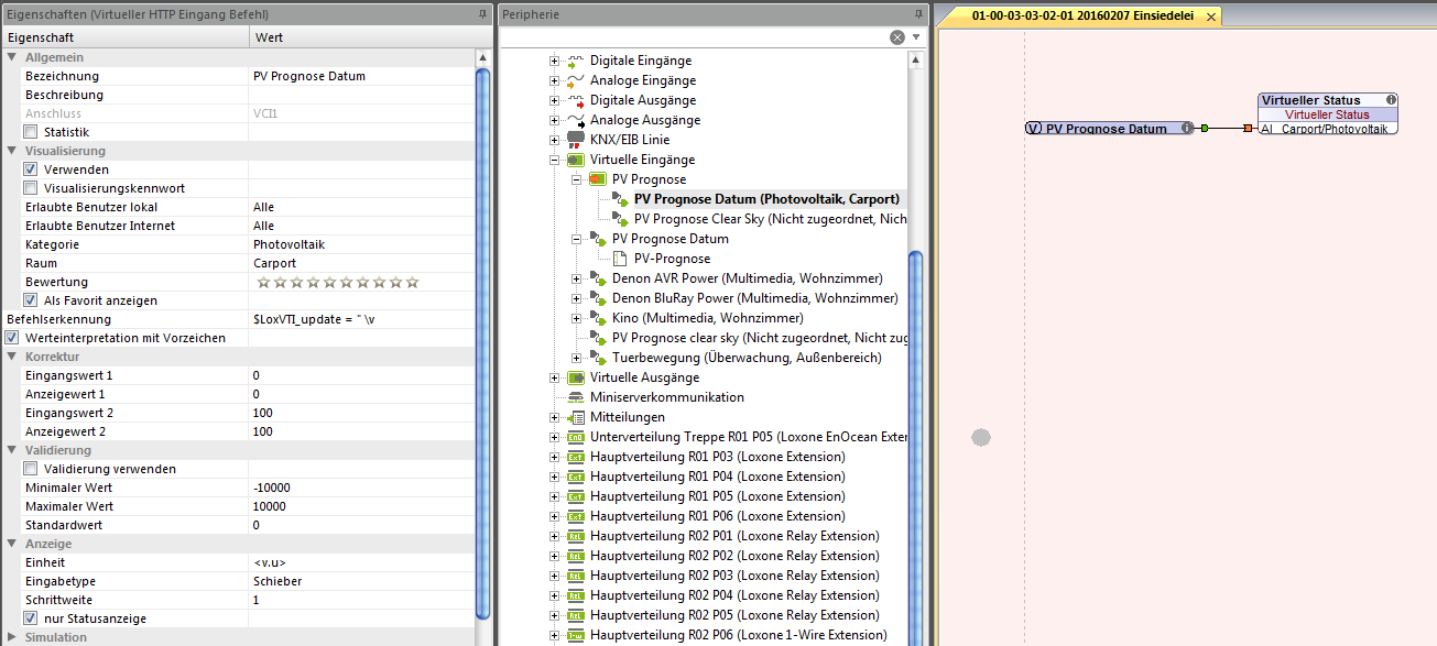

                @skogvaktare
                Mach mal Screenshot was du gemacht hast
                • skogvaktare
                  • 29.08.2015
                  • 406
                  #39

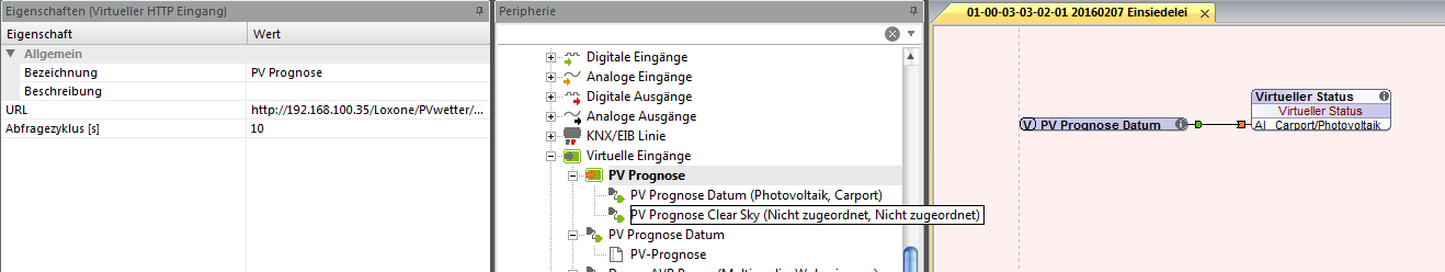

                  OK.
                  Hier sind die Versuche:
                  1. Virtueller HTTP Eingang mit
Name: Bildschirmfoto 2016-02-07 um 19.04.17.png
Ansichten: 1252
Größe: 40,8 KB
                  2. HTTP eingangs Befehl und Befehlserkennung.
Name: Bildschirmfoto 2016-02-07 um 19.04.33.png
Ansichten: 1131
Größe: 110,2 KB
                  Hat nicht funktioniert. Ich habe nun auch in dem PHP Skript irgendwie nachvollziehen können, dass die Werte direkt an die virtuellen Eingänge gehen. Darum

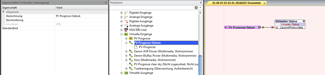

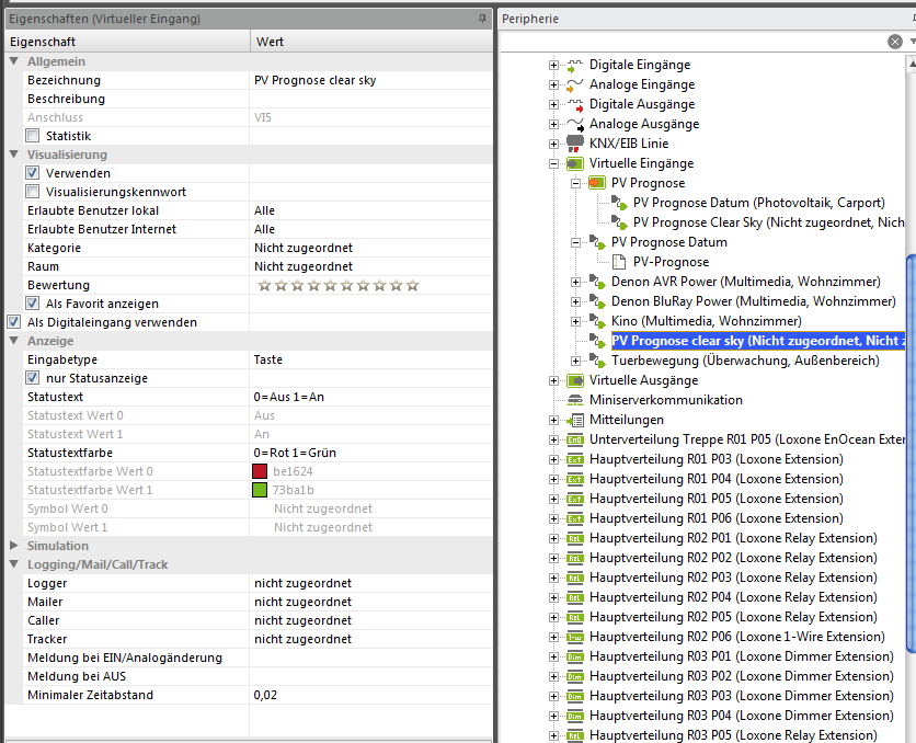

                  3. Die Umsetzung mit Status Baustein und virtuellem Eingang. Geht allerdings auch noch nicht...
Name: Bildschirmfoto 2016-02-07 um 19.03.50.png
Ansichten: 1150
Größe: 48,4 KB
Name: Bildschirmfoto 2016-02-07 um 19.09.27.png
Ansichten: 1245
Größe: 102,9 KB
                  Die Bezeichnungen der Eingänge (VTI1, VI5, usw.) hab ich in der php Datei eingetragen.
                  Gruß,
                  Christian
                    • 7598
                    #40
                    Oh mein Gott... Sorry
                    Du brauchst keine Befehlsekennung... Die Werte werden direkt an die VI VTI gesendet.
                    Lösch das alles mal wieder...
                    1. 3 VI anlegen als Analog
                    2. 1 VTI anlegen
                    3. diese ins Script eintragen, IP User usw anpassen
                    4. VTI mit Virt. Status verbinden
                    5. die VIs und den Virt. Status in Visu verwenden anwählen, evtl. noch Raum Kategorie auswählen.
                    Jetzt rufst du mal das PHP Script von Hand per Browser auf.
                    In der Visu sollten jetzt Werte stehen.
                    Dann musst im MS nur noch das automatische aufrufen aufbauen, das machen wir wenn es von Hand geht.
