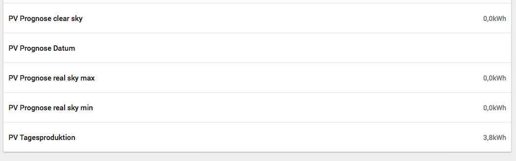

    Zitat von hismastersvoice
    Was dann sollte da eine leere Seite kommen und Werte in der Visu angezeigt.
    Ansonsten screenshot
    Visu der Loxone App

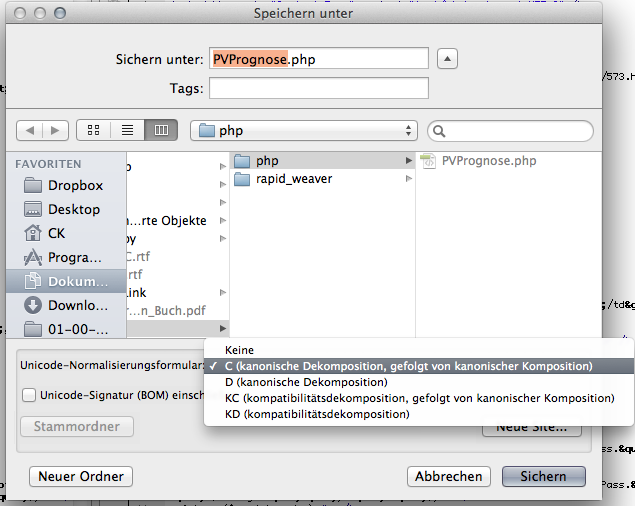

    Beim speichern der php kann ich noch eine Auswahl vornehmen. Hat das Einfluss auf die Umsetzung?

      Aha!
      Das war es wohl!
      Jetzt bekomme ich beim Manuellen laden eine leere Seite im Browser.
      In der Visu steht jetzt immerhin schon mal für real sky max ein passender Wert.
      Jetzt muss ich mich nur noch um das Datum kümmern.
      Und um das automatische laden. Oder muss man da nix machen?
      Da Pass mal noch weiter an das alle Werte und das Fatum kommen...
      Dann einen VQ anlegen mit der Adresse des PHP Skript...
      Diesen kannst dann per Tagesimpuls oder Zeitschaltuhr ausführen lassen.
      Wird nun das Skript ausgeführt kommen die Daten automatisch.

      OK.
      Ich weiß zwar noch nicht, warum ein Wert kommt und die anderen nicht, obwohl alles analog zu dem der erscheint eingerichtet ist, aber das werde ich nun schon irgendwie hin bekommen.
      Ich danke Dir für Deine Hilfe!
      Da habe ich heute ne Menge dazu gelernt! Dass der Editor mit der Datei was macht, was für den Fehler sorgt, hätte ich wahrscheinlich so schnell nicht heraus gefunden!
      Also: Danke noch einmal!
