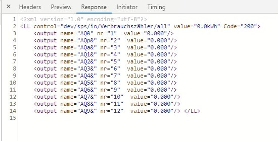

Ich hatte bisher mit: https://admin;password@MeinMiniserver/dev/sps/io/Verbrauchszähler/all den Zählerstand eines Verbrauchszählers abfragen können. Seit v11 kommt mit /all nur noch ein Fehler zurück.
Ich habe jetzt bei allen Verbrauchszählern einen Virtuellen Status darangehängt und frage den mit /state ab. Vielleicht hat noch jemand das Problem. Jedenfalls hat sich da von der v10 zur v11 was geändert.

Die Antwort vom Loxone Support lautet:
"Bitte verwenden Sie folgenden Befehl https://admin;password@MeinMiniserver/jdev/sps/io/Verbrauchszähler/all"
Also /jdev/sps/io/... anstatt /dev/sps/io/... . Das sieht für mich allerdings noch schlimmer aus. Jedenfalls interpretiert das der Browser nicht mehr und zeigt direkt den Quelltext an.
Ich parse den Respond mit PHP um den Wert dann in eine DB zu schreiben >$xmlEZWPTotal = simplexml_load_file('https://'. $Username .':'. $Password .'@'. $Miniserver .'/jdev/sps/io/EZ%20-%20WP/all')< Ich bin kein Programmierer und verstehe das ganze nur ansatzweise. Jedenfalls scheint das XML mit /jdev/sps/io/... nicht besser formatiert zu sein.
Für mich ist das Thema für den Moment erledigt. Ich habe, wie schon erwähnt, einen Virtuellen Status an die Ausgänge gehängt und frage die Werte darüber ab. Gut möglich dass bis zum nächsten Release an dem Baustein wieder rumprogrammiert wird.

Bitte schreib zurück, dass auch der json-Response falsch ist. Der Name hat bisher kein & enthalten.
Im Falle vom XML (mit /dev/...) ist es deswegen nicht wellformed.
Der Bug ist definitiv eingeführt worden mit der V11.
