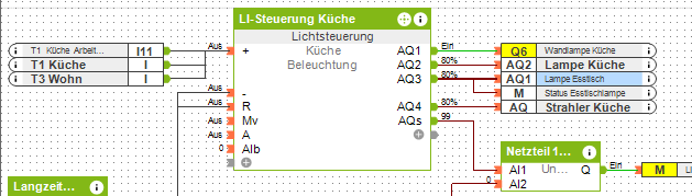

    kann mir jemand noch mal generell aufzeigen, was/wie mit der REST API gemacht werden kann und wie man es am einfachsten hinbekommt.
    Ich kenne diesen Artikel: https://www.loxwiki.eu/display/LOX/REST+Webservice
    Ich kann also auf alle Eingänge und Ausgänge direkt einwirken.
    Bei Tastern bekomme ich es auch hin. Aber bei Ausgängen hatte ich bisher kein Glück.
    Muss ich den Raum angeben? Gibt es einen einfachen Weg alle Möglichkeiten auszulesen, sodass ich nur noch IP:Port davorhängen muss?
    Wenn ich folgendes versuche: ip-LMS:Port/dev/sps/io/' & _URIEncode('Wohn LED 1 rot') & '/On')
    --> <LL control="dev/sps/io/Wohn LED 1 rot/On" value="0" Code="200"/>
    Aber es passiert leider nichts.
    Was muss ich tun, damit ich eine z.B. eine Lampe, die an einem Lichtsteuerungsbaustein V2 hängt manipulieren kann?
    DANKE!

    Edit : Hier die Lösungen:
    Edit:
    Dies '/dev/sps/io/' & _URIEncode('LI-Steuerung Küche') & '/all')
    --><?xml version="1.0" encoding="utf-8"?>
    <LL control="dev/sps/io/LI-Steuerung Küche/all" value="?" Code="200">
    <output name="Wandlampe Küche" nr="1" Type="Switch" value="554310600"/>
    <output name="Lampe Küche" nr="2" Type="Dimmer" value="554310600"/>
    <output name="Lampe Esstisch" nr="3" Type="Dimmer" value="554310600"/>
    <output name="Strahler Küche" nr="4" Type="Dimmer" value="554310600"/>
    <output name="" nr="5" Type="RGB" value="554310600"/>
    <output name="" nr="6" Type="Dimmer" value="554310600"/>
    <output name="" nr="7" Type="Switch" value="554310600"/>
    <output name="" nr="8" Type="Switch" value="554310600"/>
    <output name="" nr="9" Type="Switch" value="554310600"/>
    <output name="" nr="10" Type="Switch" value="554310600"/>
    <output name="" nr="11" Type="Switch" value="554310600"/>
    <output name="" nr="12" Type="Switch" value="554310600"/>
    <output name="" nr="13" Type="Switch" value="554310600"/>
    <output name="" nr="14" Type="Switch" value="554310600"/>
    <output name="" nr="15" Type="Switch" value="554310600"/>
    <output name="" nr="16" Type="Switch" value="554310600"/>
    <output name="" nr="17" Type="Switch" value="554310600"/>
    <output name="" nr="18" Type="Switch" value="554310600"/> </LL>
    Edit 2:
    Dies setzt die Szene des Bausteins V2
    '/dev/sps/io/' & _URIEncode('LI-Steuerung Küche') & '/1')
    Mit der /1 könnte ich auch /1 oder /2 oder /3 oder /99 setzen.
    Edit 3:
    Setzen von AQ Ausgängen geht über AI so :
    '/dev/sps/io/' & _URIEncode('LI-Steuerung Küche') & '/AI4/72')
    wobei hier 72 % meiner Strahler gesetzt werden. (Dimmer)

      Wie gesagt, Eingänge funktionieren. Aber Ausgänge bekomme ich einfach nicht hin. Egal welche Lampe oder LED oder was auch immer ich auswähle. Selbst bei der Rückmeldung Code=200 passiert einfach nichts.

          Hmm, einfaches Beispiel:
          '/dev/sps/io/' & _URIEncode('Lampe Esstisch') & '/state')
          --> <?xml version="1.0" encoding="utf-8"?>
          <LL control="dev/sps/io/Lampe Esstisch/state" value="80%" Code="200"/>
          Das ist soweit korrekt. Wie setze ich jetzt den Wert dieser Lampe?

            • 5182
            Ausgänge können, meines Wissens, nicht direkt gesetzt werden.
            Entweder über einen Virtuellen Eingang oder über einen Baustein ansprechen, oder beides.
            Bei der Lichsteuerung funktioniert es Beispielsweise wie svethi geschrieben hat.
            Es kann aber auch eine Szene direkt angesprochen werden.
            Beispiel Szene 2:
            dev/sps/io/NAMEDERLICHTSTEUERUNG/2
            Auch die Einänge in der Lichtsteuerung können gesetzt werden.
            Beispiel Reset:
            dev/sps/io/NAMEDERLICHTSTEUERUNG/R
            Beispiel I1:
            dev/sps/io/NAMEDERLICHTSTEUERUNG/I1/on
            dev/sps/io/NAMEDERLICHTSTEUERUNG/I1/off
            Funktioniert leider nicht:
            dev/sps/io/NAMEDERLICHTSTEUERUNG/I1/pulse
            Beispiel mittels Eingang an I1:
            dev/sps/io/NAMEDESEINGANGS/pulse

              Hmmh, das habe ich quasi zeitgleich auch rausgefunden :-)
              Dann habe ich diesen Satz aus dem WIKI
              (Dabei stellt das REST Webservice jeden in der Loxone Config verwendbaren Baustein (physische und virtuelle Ein- und Ausgänge, Funkionsbausteine usw.) dar.)
              missverstanden. Ich dachte, ich könnte direkt einzelne Ausgänge (z.B. Lampen) setzen ohne über den Baustein und/oder eine Szene zu gehen.
              Trotzdem danke!

                Okay, ich werde das oben noch mal ergänzen.
                Das Setzen von Dimmwerten geht so:
