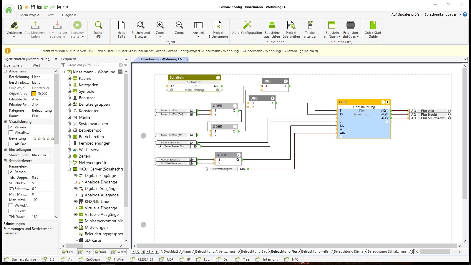

Hallo vielleicht kann mir einer von euch helfen oder der ein oder andere hatte schon diese Situation. Es geht um meine Flurbeleuchtung keine Schalter vorhanden. Ich habe dort einen PZM der soll das Licht am Tage auf 100% einschaltet und zur Abenddämmerung das Licht auf 30% Dimmen.
Und Morgens oder Mittags wenn es wieder mal bescheiden draußen ist das Licht wieder auf 100% einschalten und zur Abenddemmärung wieder auf 30% .......
Wie kann ich das Lösen?
Zur Zeit wird das Licht immer auf 30% gedimmt.
Es gibt ja den impuls Sonnenaufgang und Sonnenuntergang wie muss ich das verknüpfen?
Impulsschalter. Morgendämmerungsimpuls auf S. Abenddämmerungsimpuls auf R. Ausgang vom Impulsschalter auf einen Analogwahlschalter. Dort auf den Eingang S (Glaube, Also der für das setzen) auf die anderen beiden Eingänge (Glaube A1 und A2 nennen sie sich) also auf A1 die 30 drauf und auf A2 die 100. (Als Konstante) den Ausgang auf den Dimmer und diesen mit dem Präswnzmelsee triggern .
Somit wird das Licht am Tag auf 100% und am Abend auf 30% eingeschalten. Früh und Mittag sind ja am Tage. Alternativ kannst du auch den Status Baustein dafür nutzen

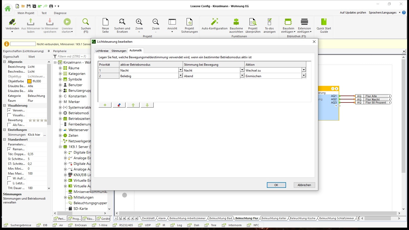

Ich habe jetzt
Szene 1 z.b 30%
Szene 2 100%
Szene 1 wird mit dem Bewegungsmelder gestartet habe ich auf das Kästchen gedrückt beim doppelklick auf dem Lichtbaustein.
Was muss ich den jetzt noch machen damit zum Morgen Szene 2 gestartet wird und am Abend Szene 1??

Mit den beiden Impulsen den Impulsschalter schalten. Dessen Ausgang auf ein Status Baustein oder Analogwahlschalter. Dessen Ausgang mit der Szennummer bei der Lichsteuerung auf MS.
Gast
An Stelle von Sonnenaufgang und Sonnenutergang würde ich Tageslicht verwenden.
Diesen an MS der Lichtsteuerung hängen, den Bewegungsmelder an Mv.
Szene 1 = 100%
Szene 2 = 30% = Bewegungsmelderszene

So wie ich das verstanden habe, hast Du keinen BWM sondern möchtest das Licht nur ein/aus schalten.
Dazu legst Du in der Lichtsteuerung zwei Stimmngen an, eine für gedimmt Eingang T5/1 und eine für normal Eingang T5/2.
Das Häkchen machst du nur bei + rein.
Was Du zudem noch benötigst, sind zwei UND Bausteine.
Verbindungsbeispiel:
Schaltuhr auf I1 von UND1 und negierten I1 von UND2
Lichtschalter auf I2 von UND1 und I2 von UND2
Q von UND1 auf T5/1
Q von UND2 auf T5/2
