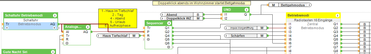

        Ich würde (bzw. habe es) über die Betriebsmodi gemacht. Quasi ungefähr so:
        Schaltuhr -> Sequencer, dann:
        1 - Haus im Tiefschlag
        2 - Aufwärmphase
        3 - Aufstehen
        4 - Tag
        5 - Abend
        6 - Bettgehmodus
        beliebig erweiterbar....
        Falls sich jemand wundert: Aufwärmphase war notwendig, weil die FBH sonst bei 12 Grad rumdümpelt, wenn der Wecker klingelt.
        Und dann im Lichtsteuerungsbaustein entsprechende Bewegungsmelderszenen zugewiesen.

          Leider muss ich hier dann ein sehr bescheidene Frage stellen: Wie lege ich denn die Betriebszeiten an? Also wenn ich den Modus auf Wochentag wähle und dann Tag X auf "Jeden" stelle dann kann ich nur einzelne Tage auswählen (hier müsste man doch Mo-Fr oder so was auswählen können)... Oder wie konfiguriert ihr die Betriebszeiten? Hoffe mir kann da jemand auf die Sprünge helfen (evt mit einer kleinen Anleitung:-) Der Modus Tag oder Abend würde mir sehr helfen (wie die beiden Sachen angelegt wurden) Im Voraus vielen Dank.
          Zuletzt geändert von polo6n; 26.04.2019, 09:44.
          @polo6n
          Betriebsmodus ohne Betriebszeit anlegen. Die Zeiten kommen über eine Schaltuhr, welche auf Analog gestellt ist.

        Dake für den Tip, leider habe ich ein Problem mit der Schaltuhr, die will den Wert nicht ausgeben, der bei dem jeweilgen Betribesmodus eingestellt ist. Siehe Bild. Grüße und Danke schonmal;-)
          • 5169
          Die Schaltuhr macht das, was Du ihr vorgegeben hast.
          Als Standardwert hast Du 7 und da bei Freitag nichts eingetragen ist, nimmt sie den Standardwert.
          Du brauchst auch nicht einen Sequenzer und zusätzlich noch einen Radiotasten-Baustein. Entweder Sequenzer oder Radiotasten reicht da völlig.

            Der Wert sollte aber laut Uhrzeit bei 4 liegen, und nicht beim Standardwert, denn es war 12 Uhr beim Testen. Er ignoriert den Wert, den ich bei der Uhrzeit (zB Tag) vorgebe. Oder funktioniert das ganze nicht, wenn man es nur simuliert ohne in den Server zu laden? Ich werde den Rest noch anpassen (was du mir vorgeschlagen hattest):-)
            Zuletzt geändert von polo6n; 26.04.2019, 13:57.
            War denn der Betriebsmodus Tag auf EIN?
            Du kannst bei der Schaltuhr den Ausgang AQm einblenden, dann siehst Du welcher Betriebsmodus gerade aktiv ist.
            Ich bin mir sicher er steht auf 7 und somit auf Freitag und nicht auf Tag also -9
            Das funktioniert auch in der Simulation.

            Genau so ist es:-D Aber wie aktiviere ich dann die jeweiligen Betriebsmodi? Wenn die Schaltuhr ja automatisch Freitag nimmt (also heute zumindest)....
          • 5169
          Du solltest vielleicht mal beschreiben, was Du genau möchtest.
          Betriebsmodi kann man aktivieren wie man will, also über alle Objekte welche einen Ausgang haben.
          Den Betriebsmodus Abwesend aktiviert man z.B. wenn man das Haus verlässt und dies macht man in der Regel nicht über eine Schaltuhr, sondern Beispielsweise wenn man die Alarmanlage aktiviert.
          Betriebsmodus welche man zu unterschiedlichen Zeiten aktivieren will kann man z.B. über die Schaltuhr aktivieren.
          Du hast ja Beispielsweise am Radiotasten-Baustein je einen Modus für Aufstehen (Q3), Tag (Q4), Abend (Q5), Bettgehmodus (Q6), Nacht (Q7) usw.
          Da Du vermutlich nicht täglich die Modus zur selben Zeit aktivieren möchtest, kannst Du sie in der Schaltuhr pro Tag eingeben.
          Da Du sie über die Schaltuhr aktivierst, macht es keinen Sinn sie in dieser Schaltuhr zu verwenden. Also lösche sie heraus.
          Am Montag gibst Du für die jeweilige Zeit den Wert für den gewünschten Betriebsmodus ein. Für die restlichen Tage wiederholst Du das.
          Siehe Link #21.2
          Hier die Config, schau sie Dir an, vielleicht wird es dann verständlicher.
          Im Beispiel sind nur die Wochentage aufgeführt. Man könnte sie bei Bedarf auch mit Betriebsmodus wie z.B. Feiertag usw. erweitern.
          Wie schon erwähnt, braucht es nur den Sequenzer- oder den Radiotasten- Baustein.
