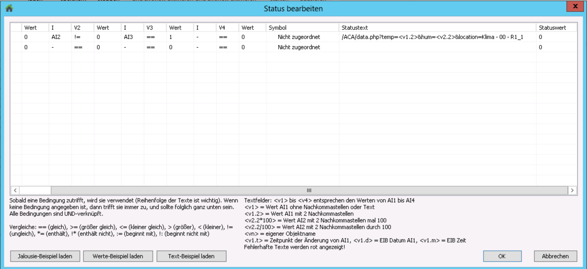

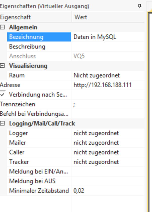

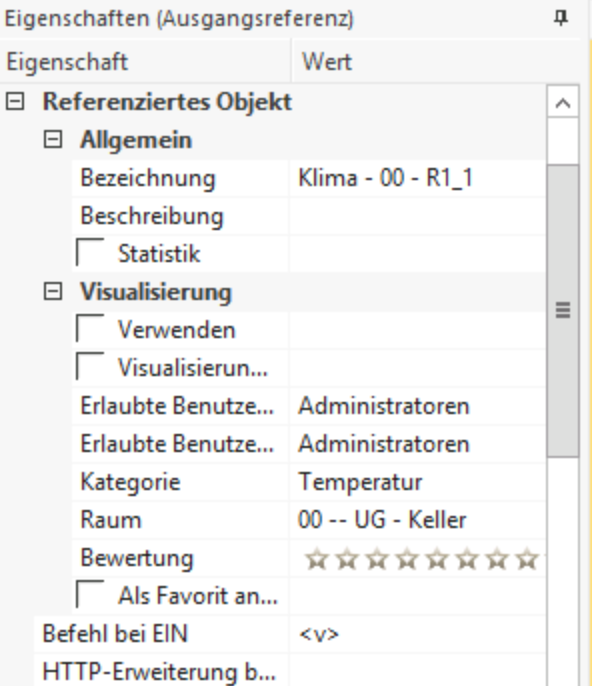

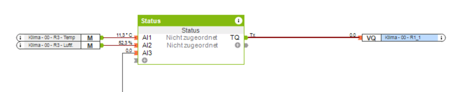

                  In einer grösseren Umgebung schreibe ich von 6 Miniservern per Virtuellen Ausgang die Infos in eine MS SQL DB. Alles ohne irgend welche perf. Probleme.
                  Das Problem bei Digitalen Werten, dass man nur bei Ein eine Wiederholung senden kann (kann aber anders gelöst werden). Das ganze wird in einer eigenen Web Applikation verwaltet und ausgewertet und es kann auch darüber gesteuert werden. In erster Linie wird es aber für Auswertung und Alarmierung verwendet.
                  Hier einen Auszug von der Wärmeverteilung. Wenn mehr Infos gewünscht sind kann ich diese gerne geben.

                      ich wende folgendes Skript auf einem Raspberry Pi an.
                      PHP-Code:
                      <?php
                      $servername = "localhost";
                      $username = "xxx";
                      $password = "xxx";
                      $dbname = "xxx";
                      $hum= $_GET["hum"];
                      $temp= $_GET["temp"];
                      $date = date_create();
                      $zeit= date('Y-m-d G:i:s');
                      $location= $_GET["location"];
                      // Create connection
                      $conn = new mysqli($servername, $username, $password, $dbname);
                      // Check connection
                      if ($conn->connect_error) {
                          die("Connection failed: " . $conn->connect_error);
                      $sql = "INSERT INTO data (hum,temp, timestamp, location)
                      VALUES ('$hum','$temp','$zeit','$location')";
                      if ($conn->query($sql) === TRUE) {
                          echo "New record created successfully";
                      } else {
                          echo "Error: " . $sql . "<br>" . $conn->error;
                      $conn->close();

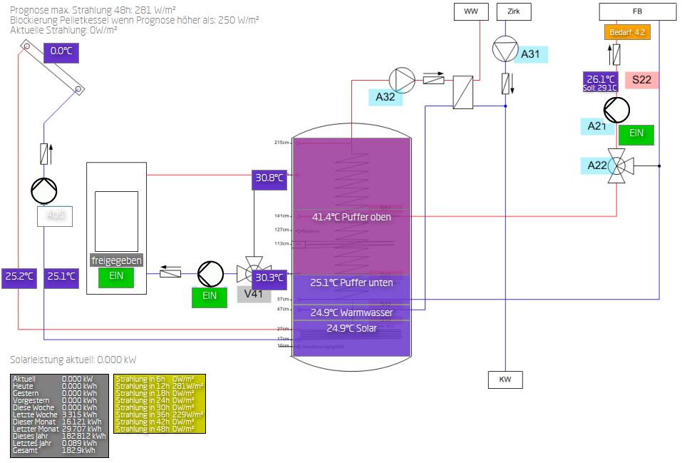

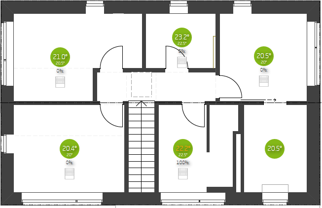

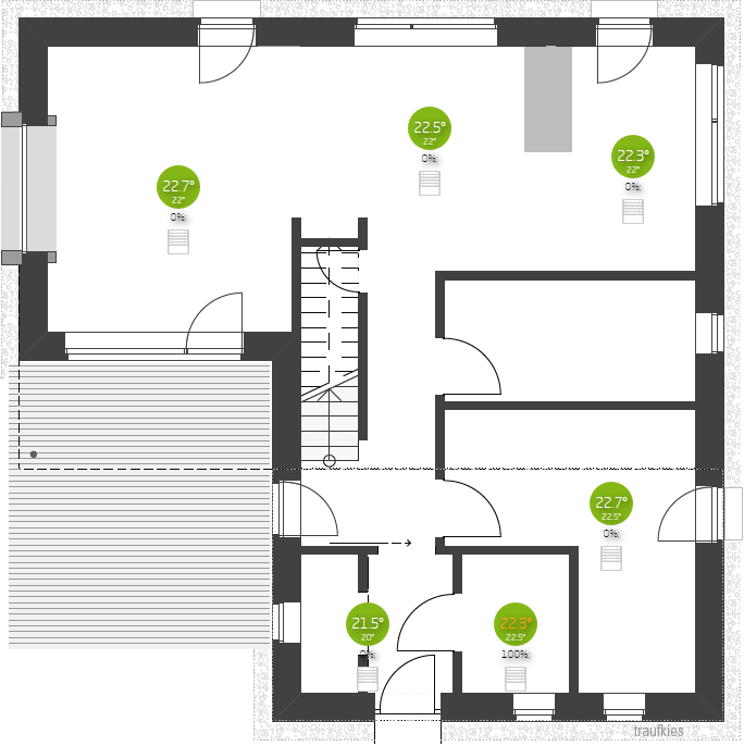

                          Wenn man von einem größeren Baustein, wie z.B. der "Intelligenten Raumregelung" mittels /all Werte anfordert muss man den jeweiligen Wert noch parsen um ihn verarbeiten zu können.
                          Die Werte habe ich in einem Heizungsschema und einem Grundriss (php-Seite) live visualisiert:
                          Klicke auf die Grafik für eine vergrößerte Ansicht  Name: screendump_visu_heizung.png Ansichten: 2 Größe: 128,0 KB ID: 72421Klicke auf die Grafik für eine vergrößerte Ansicht  Name: screendump_visu_mapOG.png Ansichten: 1 Größe: 23,7 KB ID: 72419Klicke auf die Grafik für eine vergrößerte Ansicht  Name: screendump_visu_mapEG.png Ansichten: 1 Größe: 79,3 KB ID: 72422

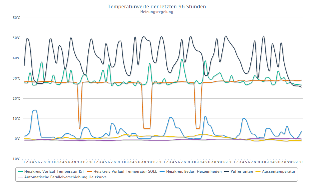

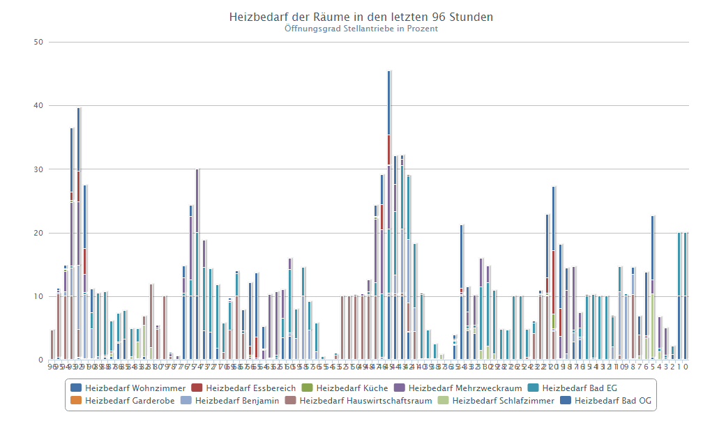

                          Nun ging es an die Visualisierung via Highcharts.
                          Einen guten Ansatz für die Visualisierung von MySQL-Daten mit Highcharts habe ich hier gefunden:
                          http://fluuux.de/2013/02/mit-highcha...visualisieren/
                          Das Ergebnis der Hichcharts sieht in meinem Fall dann so aus:
                          Klicke auf die Grafik für eine vergrößerte Ansicht  Name: screendump_highcharts_heizung.png Ansichten: 2 Größe: 116,8 KB ID: 72423Klicke auf die Grafik für eine vergrößerte Ansicht  Name: screendump_highcharts_heizbedarf.png Ansichten: 1 Größe: 29,8 KB ID: 72425
