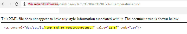

          Bei der von mir verwendeten GET- oder PULL-Methode muss man keinen "Ausgangsbefehl" definieren.
          Ich versuche es mal Anhand eines Beispiels Step-by-Step zu beschreiben:

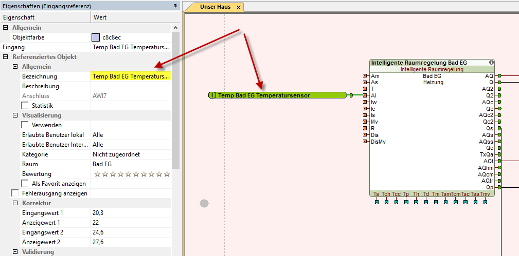

          Ein Temperatursensor hat eine bestimmte Bezeichung erhalten.
          Im nachfolgenden Beispiel "Temp Bad EG Temperatursensor"
          Klicke auf die Grafik für eine vergrößerte Ansicht  Name: TempBez.png Ansichten: 1 Größe: 47,0 KB ID: 73848

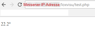

          Wenn man nun die folgende URL im Browser öffnet, kann man den Wert (value) dieses Sensors anschauen:
          Klicke auf die Grafik für eine vergrößerte Ansicht  Name: TempXML.png Ansichten: 1 Größe: 19,2 KB ID: 73849
          Will man diesen Wert nun für eine eigene Visualisierung oder eine Statistikaufzeichnung verwenden, kann man das wie folgt tun:
          PHP-Code:
          <?php>
          $xml = simplexml_load_file('http://'. $Username .':'. $Password .'@'. $Miniserver .'/dev/sps/io/Temp Bad EG Temperatursensor');
          Der Wert (value) steht nach diesem Aufruf in der Variable $xml und kann damit beliebig weiterverarbeitet werden.

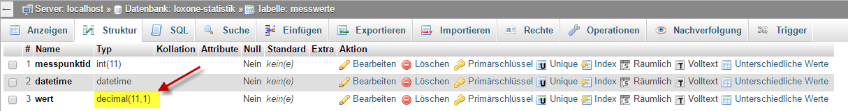

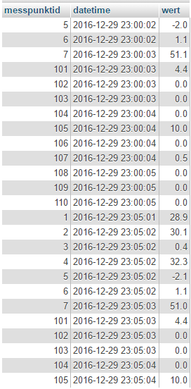

            Die Werte werden teilweise mit Grad ° an die DB gesendet.
            Durch die Definition der Messwerte in MySQL als 'decimal 11,1' bleibt da aber nur der Dezimal-Wert übrig.
Ansichten: 1170
Größe: 54,6 KB
Ansichten: 1127
Größe: 40,4 KB
            Wie gesagt: nicht allzu sauber, aber effektiv :-)

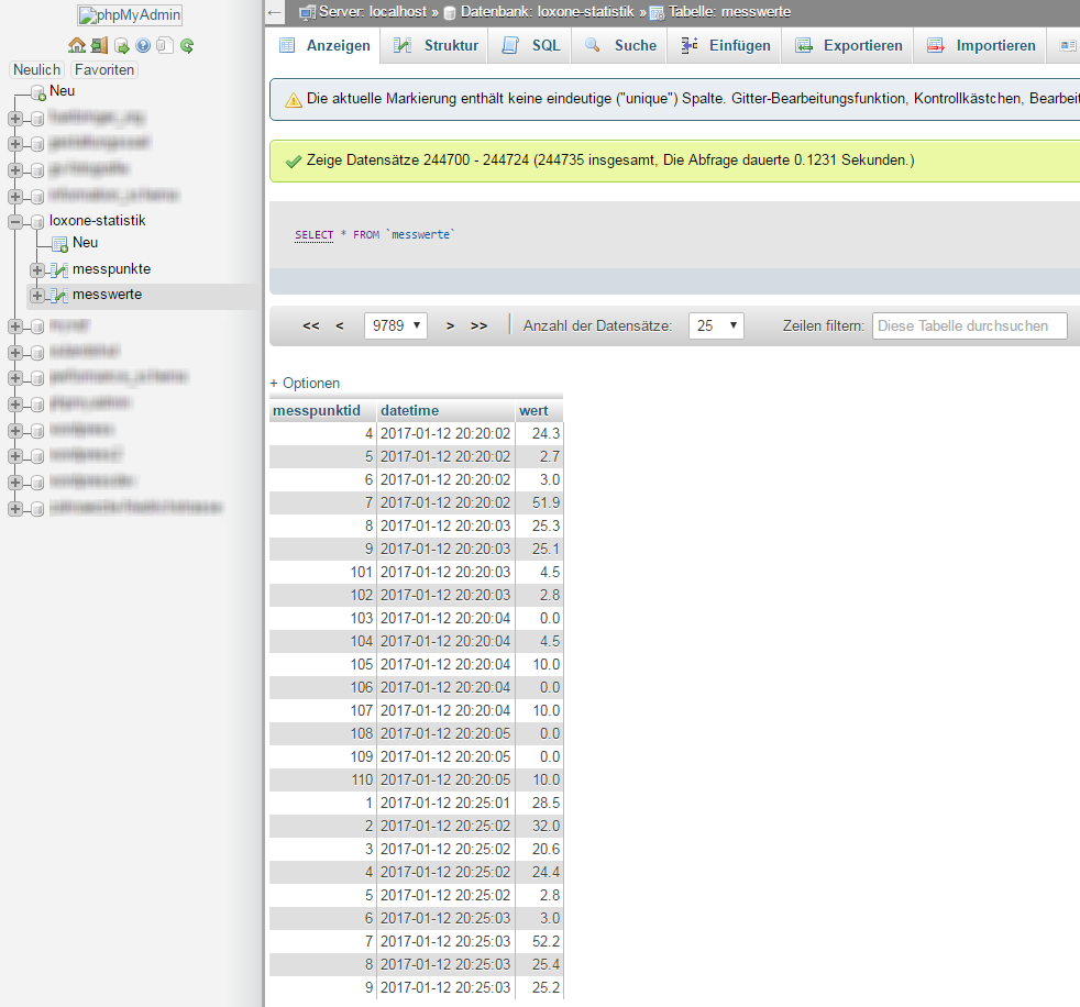

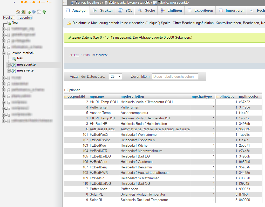

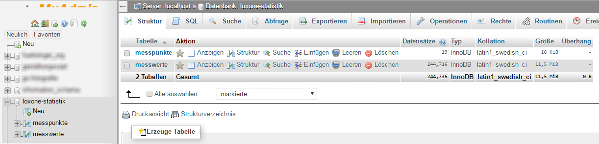

                  Ich habe bei meiner Lösung eine Datenbank mit 2 Tabellen erzeugt:
                  Tabelle 1: messpunkte
                  Tabelle 2: messwerte
                  Die Struktur der Tabellen findest Du in den Screendumps im Anhang.
                  Die Datenbank und die Tabellen wurden von mir damals in phpmyadmin teils manuell, teils über SQL-Queries angelegt.
                  Leider habe ich mir die SQL-Querys nicht notiert.
                  Kannst Du die CREATE DB, CREATE TABLE und INSERTs aus meinen Screendumps ableiten?
                  Klicke auf die Grafik für eine vergrößerte Ansicht  Name: loxone_statistik_db_tabellen.png Ansichten: 1 Größe: 81,1 KB ID: 77234
                  Klicke auf die Grafik für eine vergrößerte Ansicht  Name: loxone_statistik_db_tabelle_messpunkte.png Ansichten: 1 Größe: 142,6 KB ID: 77235
                  Klicke auf die Grafik für eine vergrößerte Ansicht  Name: loxone_statistik_db_tabelle_messwerte.png Ansichten: 1 Größe: 123,7 KB ID: 77236
