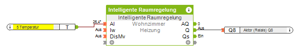

    ich hoffe meine Frage ist nicht hier schon irgendwo beantwortet - ich habe gesucht :-) Problem ist folgendes:
    Ich habe 14 Heizkreise für meine FBH und die Ventile mit 24V stromlos offenen Stellantrieben ausgtestattet.
    Habe mich jetzt an die Programmierung mittels dem IRR Baustein gemacht und stehe gleich mal an. Alle Räume sind mit 1-Wire Temp Sensoren ausgestattet. Nun ist es so, dass es im Wohnbereich zu warm ist. Mein Baustein sieht so aus:
    Klicke auf die Grafik für eine vergrößerte Ansicht  Name: IRR.PNG Ansichten: 2 Größe: 9,6 KB ID: 131369
    Komforttemperatur ist auf 23° eingestellt. Im Liveview ist der Stellantrieb auf Aus (sollte aber in dem Fall an sein, da ich ja Kühlen will und der Antrieb ja erst bei "ein" schließt. Wo ist das Verhalten des Stellantriebs einzustellen? Und gibt es noch etwas zusätlich zum Einstellen das ich übersehen habe?
    Ich hoffe ich konnte mich klar ausdrücken und freue mich auf eure Antworten!

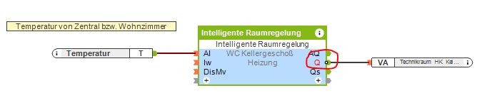

    Einfach ein Nicht-Baustein zwischen Ausgang der IRR und den Stellantrieb hängen.
      • 4612
      oder negieren:
Ansichten: 337
Größe: 17,0 KB
      • Michael Sommer
        • 2007
        wobei ich die Lösung mittels Schwellwertschalter, auch für Auf/Zu-Antriebe als die bessere Lösung betrachte Siehe https://www.loxforum.com/forum/germa...ung/129816-fbh (Beitrag 10)
