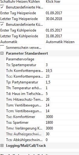

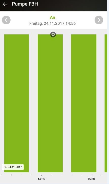

    Mein Problem ist dass die Steuerung/ Stellmotor aus und an geht manchmal.
    Schaut Euch bitte die Schaltzeiten an . Kann man es irgendwie einstellen dass bei einschalten es wenigstens 30 min an ist und dann erst aus geht?

    Du nutzt einen IRR. Das ist ganz normal. Der geht eigentlich davon aus das thermische Stellantriebe montiert sind und erzeugt so ein PWM Signal um quasi einen stetigen Stellantrieb zu simulieren. Dies steht auch so in der Doku und wurde auch schon mehrfach besprochen. Wenn Du dies nicht haben möchtest, solltest Du den analogen Ausgang verwenden und die Pumpe/Ventile Anschalten sobald der Ausgang >0 ist. Oder auch erst bei mehr als 0. Du solltest im Forum mal etwas suchen. Da gibt's schon mehrere Beispiele

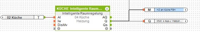

      Anbei der Anschluss sind 230 Volt Stellantriebe die an normalen KNX Ausgang angeschlossen wurden! Ausgang Autom. Heizung ist auch an Q angeschlossen
      Das müsste doch so funktionieren oder?
      Danke Gruß

        Das funktioniert ja so auch, doch halt mit PWM so wie es jetzt ist.

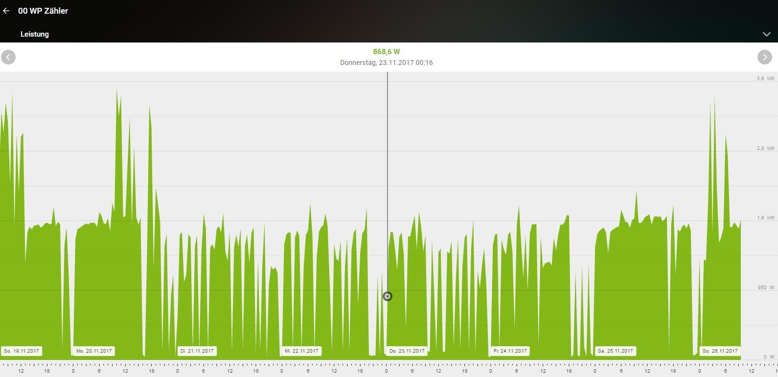

            habe versucht die temp auf 25 Grad zu stellen und die Dimplexanlage mit der Vorlauftemp zu reduzieren. Mein Problem ist dass die Anlage ganze zeit läuft bzw taktet ...
            Aktuell habe ich die Pumpe Fußbodenheizung an die Inteligente Raumreglung angeschlossen. So dass diese nur läuft wenn Wärmebedarf da ist, Bei diesen verhalten wird diese nur aus und an gemacht !!! :-(

              Bin zur Zeit bei 9Takte bei meiner WP.
              Würde die Maschine laufen lassen wie sie ist und nicht versuchen zuviele Kreise zuzumachen.

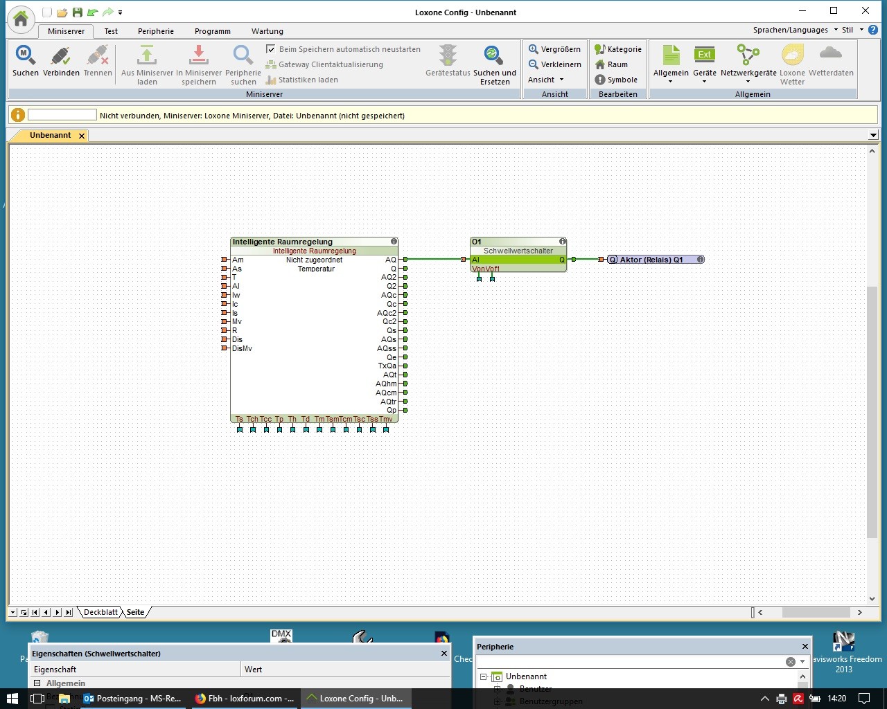

                    Hier auf die Schnelle das Prinzip.

                      Hallo Michael,
                      vielen Dank erst mal. so hätte ich nicht angefangen. Werde es mal am WE ausprobieren.
