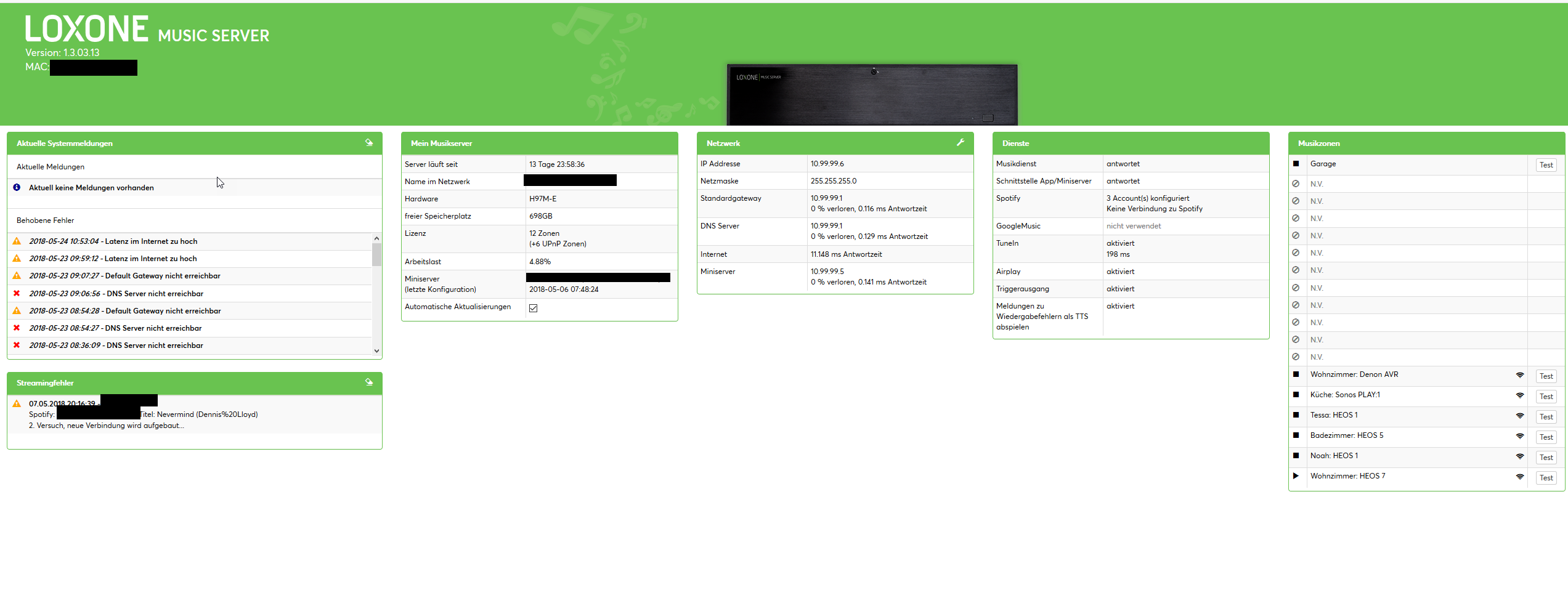

                      Firefox wird verwendet um die Bildschirmausgabe darzustellen:
                      Klicke auf die Grafik für eine vergrößerte Ansicht  Name: 24-05-_2018_13-32-45.png Ansichten: 2 Größe: 260,9 KB ID: 155851
                      Seit neustem werden links auch Netzwerkfehler angezeigt wie bei mir gestern, als ich meinen Ubiquiti Router aktualisiert habe. Dieses Bild wird lokal am Bildschirm via http://127.0.0.1 im Vollbild ausgegeben, nachdem Firefox gestartet wurde. Und zwar alles via rc.local, nix Dämon:

                      Ich meine, ich hatte damals rausgefunden:
                      1. loxonestart startet sämtliche Dienste
                      2. u.a. ist auch der mshealthd dabei, der ping, Internet usw. checkt, aber auch alle anderen dinge wie Zonenkonfig überprüft. Script ist leider kompiliert, aber gekocht wird da auch nur mit Wasser:
                      3. Klicke auf die Grafik für eine vergrößerte Ansicht  Name: 24-05-_2018_13-43-24.png Ansichten: 3 Größe: 7,8 KB ID: 155856
                      4. im start.log siehts beim start wie folgt aus:
