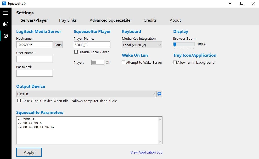

          Danke orli ! Möglich wäre vielleicht noch folgendes Szenario:
          2. Zone in der Loxone Config konfigurieren. Damit wird vermutlich via players.sh auf dem Musikserver die zweite Squeezlite Instanz (loxlmsplay) gestartet. Wenn man diesen Prozess wieder (und evtl. fortlaufend killed) und dann eine externe Squeezelite Instanz mit der Option "-s 10.99.99.6 -n ZONE_2 -m 00:00:00:11:96:02" startet, könnte es klappen. Siehst du die Möglichkeit, in deinem Netzwerk eine Squeezelite Instanz parallel zu starten? Wenn du kein Linux zu Hand hast, ginge das auch bequem über Squeezelite-X unter Windows (Download leider nur über Windows-Store, aber kostenfrei). Dann Einstellungen einfach so wie hier im Screenshot vornehmen:
Name: Screenshot - 28_05.jpg
Ansichten: 562
Größe: 73,8 KB

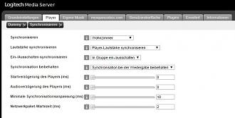

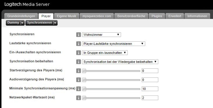

            Ich habe noch eine Idee, wie man es evtl. mit weniger Aufwand (und ohne rooten des Servers) machen kann. Das gilt für alle Fälle, bei denen ungenutzte Loxone Zonen durch externe Squeezelite Instanzen genutzt werden sollen:
            Man richtet in der Loxone Config eine noch freie Music Server Zone ein. Nun synchronisert man in den LMS Einstellungen diese Zone (dauerhaft) mit der externen Squeezlite Instanz. Dann kann man in der Loxone App (und angeschlossenen Tastern, etc.) die Loxone Zone steuern und alles wirkt sich 1:1 auch auf die externe Squeezelite Instanz aus.
            Ich habe (weil kein Loxone Musicserver zur Hand) Folgendes nachgestellt:
            2 Squeezelite Instanzen installiert (1x Squeezlite-X unter Winsows10: "Dummy", 1x Squeezelite auf Raspberry Pi Zero mit AMP + Lautsprecher: "Wohnzimmer")
            Im LMS unter Einstellungen/Player einen der beiden Player auswählen und im Tab "Synchronisieren" folgende Einstellungen:
Name: LMS Screenshot - 05_06.jpg
Ansichten: 508
Größe: 49,7 KB
            Das Gleiche dann für den jeweils anderen Player.

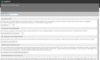

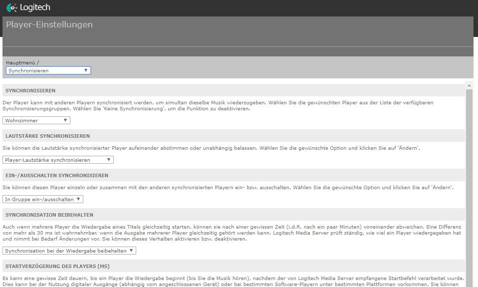

            In der Classic WebUI des Loxone LMS sieht das so aus:
            Klicke auf die Grafik für eine vergrößerte Ansicht  Name: LMS Screenshot2 - 05_06.jpg Ansichten: 1 Größe: 105,1 KB ID: 157017
            Ergebnis: Nun habe ich über die Steuerung des Players "Dummy" die volle Kontrolle (Musik auswählen, Play/Pause, Lautstärke, Ein-Ausschalten, Next, ...,) über den anderen Player.
            Der dummy loxlmsplay-Prozess erzeugt natürlich etwas Last. Das dürfte jedoch nicht zu Beeinträchtigungen führen.
            Wer hat Lust, das mal mit einem Loxone Music Server auszuprobieren?
            Zuletzt geändert von Gast; 05.06.2018, 10:30.
